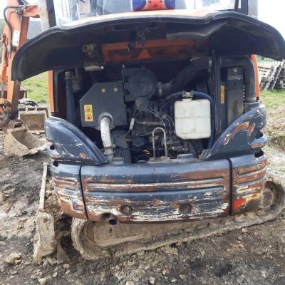

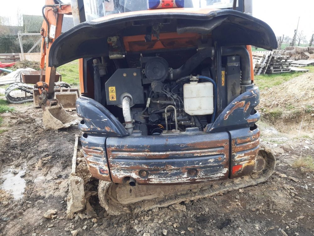

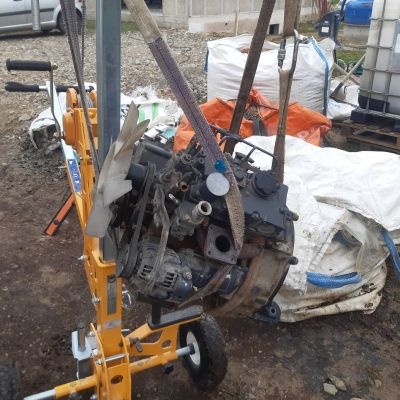

Il y a des jours moins bon que d'autres: le moteur de ma mini pelle est mort !

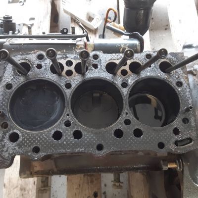

Alors c'est parti pour un démontage complet et le verdict tombe: un cylindre est rempli d'huile la segmentation doit être défectueuse, les chemises sont bien abîmées :(
Je vais sûrement faire ré-aléser les...
Afficher la suite Il y a des jours moins bon que d'autres: le moteur de ma mini pelle est mort !
Je vais sûrement faire ré-aléser les chemises mais il faut que je trouve les pistons + segments en côte réparation et ça c'est pas facile !
Je continue le démontage pour vérifier le bas moteur.
J'espère arriver à la réparer avant cet été pour pouvoir faire l'assainissement.

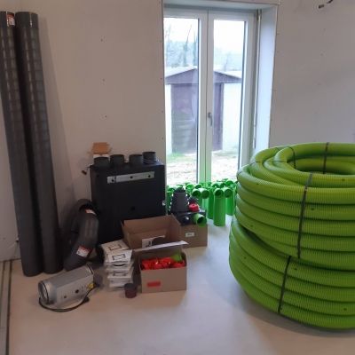

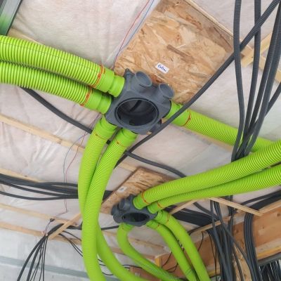

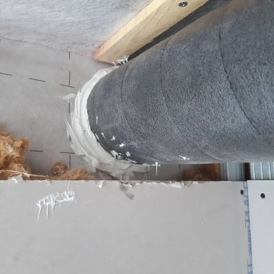

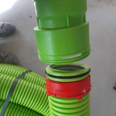

J'ai fait une partie de l'installation de la VMC double flux:

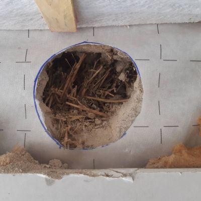

- Pas facile de percer le mur GREB pour y faire passer le tuyau d'entrée d'air
- Les tuyaux en PEHD sont quand même assez rigides il faut bien prévoir les rayons de courbure
- Le raccords sont moyennement démontables (un peu...
Afficher la suite J'ai fait une partie de l'installation de la VMC double flux:
- Le raccords sont moyennement démontables (un peu galère)
Il me reste encore pas mal de raccords à faire mais ça sera pour plus tard !

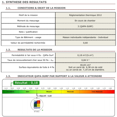

Le test d'étanchéité à l'air intermédiaire est excellent: 0,18 au lieu des 0,6 requis !
Je continue les contre cloisons (presque fini !) et l'installation des gaines de VMC
