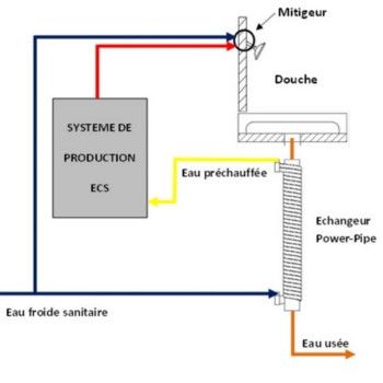

Une autre solution est d’installer un récupérateur de chaleur pour les eaux usées (douche, baignoire, lavabo, évier et même lave-linge et lave-vaisselle).
Le récupérateur de chaleur sur les eaux usées est un échangeur thermique cylindrique en cuivre. C’est très simple : l'eau usée sanitaire, qui part à l'égout, passe dans un tuyau cylindrique, de diamètre 50 mm. L'eau propre circule dans un serpentin autour du tuyau central de 50. L'échange de chaleur se fait par transfert thermique avec les tuyaux en cuivre.
Ce système fonctionne sans énergie, de jour comme de nuit, quel que soit le temps.
L'eau propre réchauffée part vers le ballon électrique.
Comme l'eau qui arrive au générateur est plus chaude, la capacité de production du ballon est multipliée par 3 (150 litres => 450 litres).

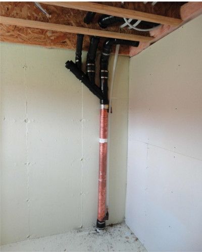

L’installation est très simple, en 2 heures. Il faut couper le tuyau d’évacuation en PVC.
On met à la place le récupérateur avec les 2 colliers en caoutchouc pour l’étanchéité et les 2 supports pour le tenir dans le mur. Il faut ensuite brancher l’eau froide en bas du récupérateur, et le retour de l’eau réchauffée vers le ballon.
Ici nous avons installé un récupérateur de diamètre 50 mm et d’une hauteur de 1.65 m.
Le taux de récupération de chaleur est de 44 %.
Oui 44 % d’énergie récupérée sans dépense d’électricité !
L’eau sanitaire arrive à 10 °C, l’eau usée est à 35 °C et donc l’eau qui est réchauffée repart à 26 °C. Super !
