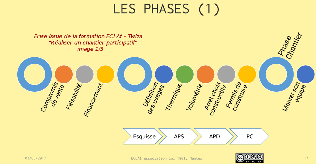

Concevoir
Concevoir ton projet, c’est imaginer les volumes, les lieux de vie, la lumière… C’est aborder les points techniques (études techniques, plans détaillés, etc…).
Dès la phase de conception, il est important de te poser la question de la place que tu souhaites prendre dans la concrétisation de ton projet, les choix techniques en découleront aussi !
« Tout ce qui est décidé trop tard est toujours trop cher »
François-Xavier
Voici un aperçu des pièces produites en phase de conception :
- Esquisse, Avants Projet (Sommaire et Détaillé, aussi nommés APS et APD)
 - Projet Détaillé (aussi nommé PRO)
 - Choix techniques & détails constructifs
 - Etudes réglementaires (RTEx, RT2012, RE 2020 etc.)
 - Etudes de structure (bois, fondations, etc.)
 - Dossier d’autorisation administrative : permis de construire (PC) ou déclaration de travaux
Bon à savoir : Le Permis de Construire est la formalisation d’un avant-projet (administratif), il ne définit pas encore tous les choix techniques et détails nécessaires à la construction. Ceux-ci sont abordés dans le Projet Détaillé (PRO)
