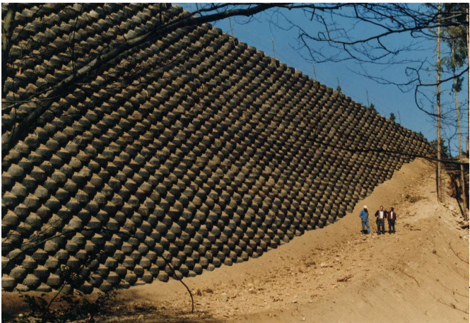

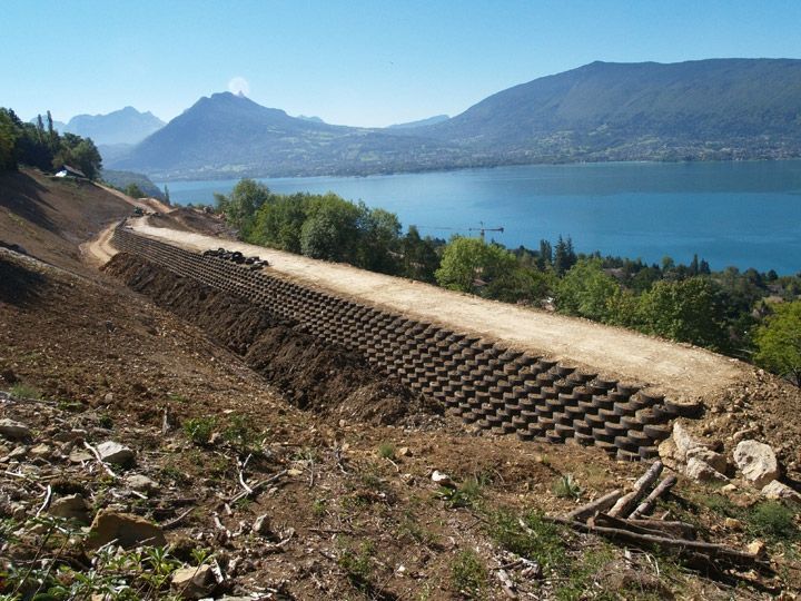

Le Pneusol est formé de l’association de deux éléments : des pneus et du sol. Le mot « pneus » désigne tous les éléments des pneus usagés (deux flancs, une bande de roulement) ou les pneus en entier, associés linéairement ou en nappes et susceptibles de supporter des efforts de traction importants. Le mot « sol » englobe toutes les variétés de terrains naturels, artificiels ou déchets divers. Fin 2004, plus de 1000 ouvrages ont été construits dans le monde (France, Algérie, États-Unis, Suisse, Allemagne, Roumanie, Jordanie, Brésil, Rwanda, …) dans différents domaines du Génie Civil (mur de soutènement, remblai léger, absorbeur d’énergie, répartiteur de contraintes, protection de pentes et de berges…).
Michael Reynolds est un pionnier de cet usage. En France, c’est le Docteur en génie civil Nguyen Than Long qui développe le procédé Pneusol qui donnera naissance à de nombreuses réalisations.
Jean Berthier – Ingénieur général des Ponts et Chaussés et Commandeur de la légion d’honneur – dira dans son discours de remise au Dr Than :
« Le Pneusol permet à la fois de résoudre des difficiles problèmes de sols dans les zones sensibles et de contribuer à la préservation de l’environnement en recyclant des pneus usagés dont on doit autrement se débarrasser de façon très coûteuse. »
