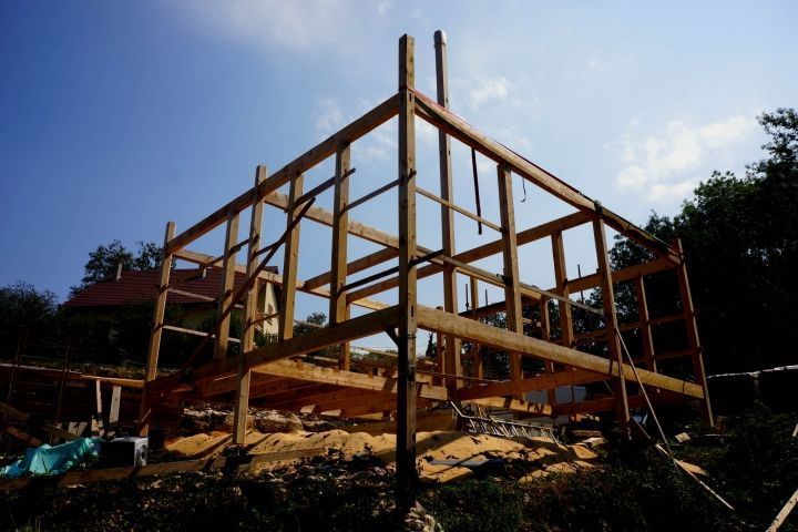

Cette idée typique a été directement intégrée dans notre projet car permet une excellente mise en valeur de l’ossature tout en facilitant de manière structurelle le travail en supprimant la grande majorité de nos diagonales contreventantes et permet aussi, second point important dans l’architecture japonaise que nous souhaitons reprendre, de faire en sorte que le caractère de l’habitat n’est pas donné par une décoration intérieure mais par la réalité même du bâti et de son rapport à l’environnement.

Structure poteau-poutre modifiée de la maison
