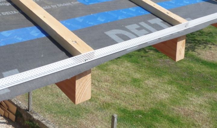

Il faudra ensuite installer une grille anti-rongeurs au bas du toit (voir photo) et prévoir un closoir ventilé* au faîtage.
Une précision : Les couches de volige seront adaptées au projet. Par exemple, en cas d’emploi de tuiles de terre cuite, il sera suffisant de poser des liteaux pour la deuxième couche. Rien n’empêche par ailleurs de poser un isolant rigide style « Panneau pare-pluie fibre de bois rigide » pour la première couche, ce qui améliorera encore plus la performance d’isolation.
