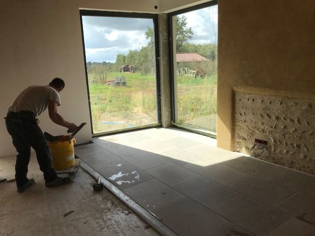

Le dallage choisi est en pierres de Villebois issues d'une carrière locale.
La pose a été effectuée 48h après la fin de la procédure de première mise en chauffe.
Il reste à finir la pose du dallage, puis les joints et enfin à protéger la pierre contre les agressions en appliquant un hydrofugeant/oléofugeant.
