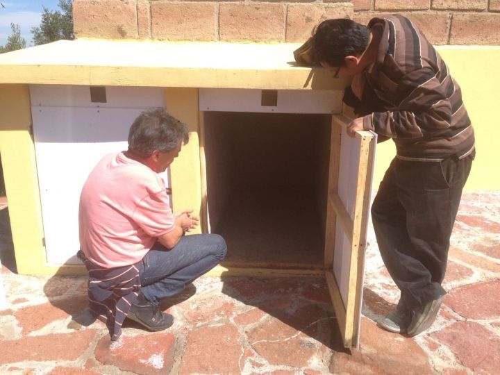

- Pour cela, il faut que les toilettes (la salle de bain) soient un peu surélevées (pas au rez-de-chaussée) de façon à avoir un espace libre en dessous, accessibles depuis l'extérieur.
(Fosses accessibles depuis l'extérieur)

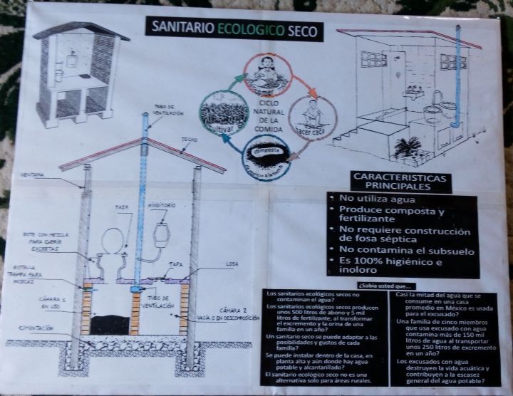

- Il y a deux cuvettes, deux trous en fait avec un abattant interchangeable (photo de couverture).
- En pratique : vous faites votre affaire et le tout tombe dans une fosse un peu plus bas. Au lieu de tirer la chasse, vous jetez un peu de sciure comme pour n'importe quelles toilettes sèches. Tous les 6 mois ou un an selon la taille de la famille, vous changez l'abattant de trou et c'est reparti. Pendant ce temps, le contenu de la première fosse se transforme en compost.
(Plan du système - en espagnol et pas très net mais ça permet de se faire une idée. On voit aussi un urinoir en plus des toilettes.)

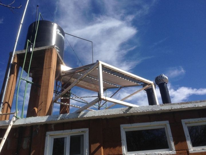

- Deux tubes en PVC relient les fosses au toit et permettent de ventiler et d'éviter les mauvaises odeurs dans la salle de bain. Deux petites hélices au bout des tuyaux ventilent vers l'extérieur.
(Les extrémités des tubes avec leurs hélices. À côté, le réservoir d'eau relié par une pompe à la citerne souterraine où est stockée l'eau de pluie et un chauffe-eau solaire.)

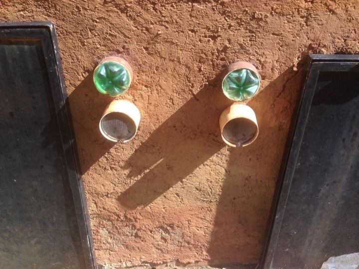

- Les fosses sont directement accessibles depuis l'extérieur grâce à deux trappes qui permettent de sortir le compost facilement. Une astuce "système D" fabriquée à l'aide de bouteille en plastique de récupération permet d'éviter que les mouches n'entrent dans la fosse. Évidemment, les fosses doivent être construites de manière à être parfaitement étanches pour ne pas polluer les sous-sols.
(Piège à mouches)
