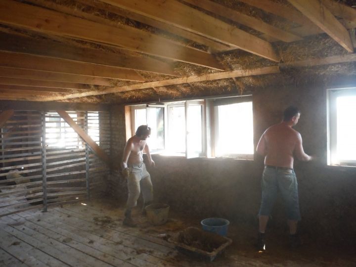

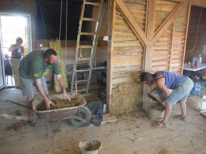

En aout dernier je passais une annonce sur Twiza pour un chantier terre paille, les candidats ne se sont pas précipités, un seul est venu mais quelle qualité, de l'envie, de la joie, un vrai bonheur! Heureusement les copains locaux, les potes de la vie et la famille se sont bien mobilisés et le chantier à été une vrai réussite. Environ 9m3 de mélange terre-paille-sable étalé sur les murs en paille et les cloisons, le tout sous un soleil radieux.

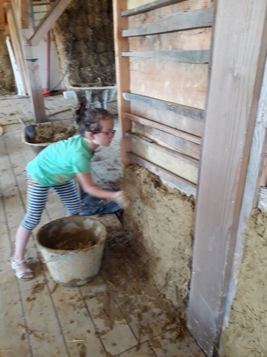

avec l'enduit terre-paille, il y a de la place pour les petits et les grands...
Après ce week-end qui à réuni une quarantaine de mains, j'ai eu encore un bon mois de terre-paille-sable pour finir les cloisons de mon cellier, des toilettes et de l'escalier.

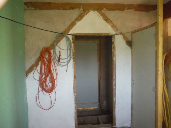

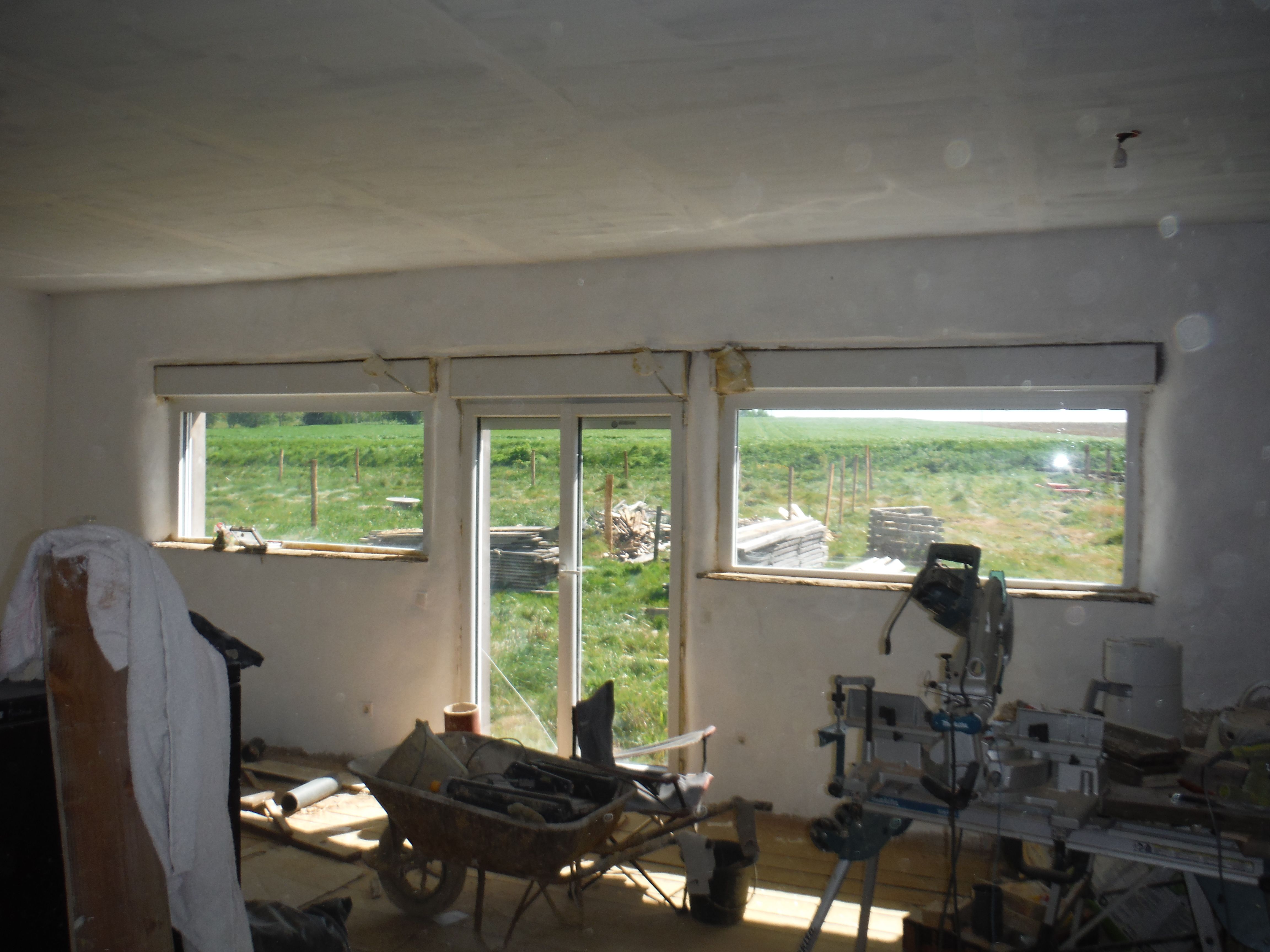

Depuis un mois j'ai fait les enduits chaux-sable de finition sur tous les murs et cloisons qui étaient en terre, avec de la chaux hydraulique. Le résultat avec du sable qui n'est pas de carrière est gris un peu clair,mais pas couleur ciment quand même. Du coup j'ai passé un badigeon de chaux aérienne et ainsi la maison est devenu toute blanche, et ça nous plaît mieux ainsi.
je me suis aussi fait un escalier de chantier en guise de patron
La différence entre le gris de la chaux hydraulique et le blanc de la chaux aérienne est évidente, non?

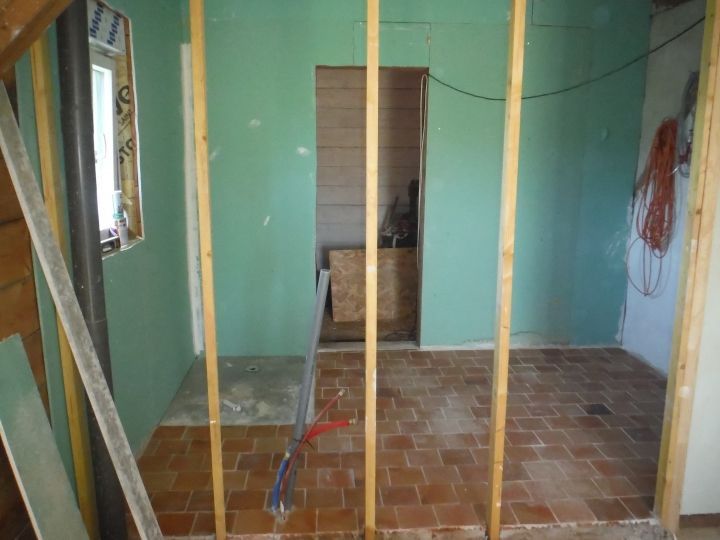

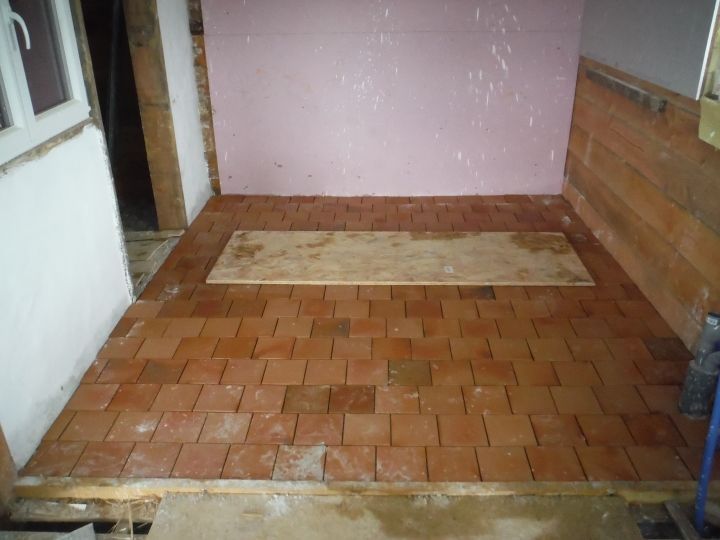

Et dans ces dernières semaines j'ai posé les tomettes dans la cuisine et la salle de bain
