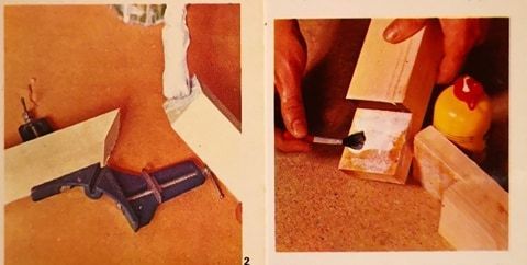

1. Assemblage collé (dit "assemblage à froid")
C'est l'assemblage le plus simple à mettre en œuvre.
Il peut être utilisé pour assembler bout à bout, les coupes à onglet et le mi-bois.
L' encollage se fait avec une spatule ou un pinceau sur les deux faces à coller.
Pour une bonne répartition de la colle, on peut frotter les zones à coller entre elles.
Voir mettre une première couche sur le bois pour qu'il s'imbibe de la colle avant de mettre la seconde couche qui va servir à l'assemblage.
Le temps du séchage de la colle, les pièces bois doivent être maintenues par pressage dans un serre-joint, si un surplus de colle sort lors du serrage, il faut immédiatement l'enlever.
Lorsque qu'on colle des planches bords à bords, il faut que les tranches soient bien d'équerre par rapport à la surface de la pièce. On peut raboter les planches afin d'obtenir des bords bien droit.
Un mauvais rabotage laissera des jours entre les planches assemblées.

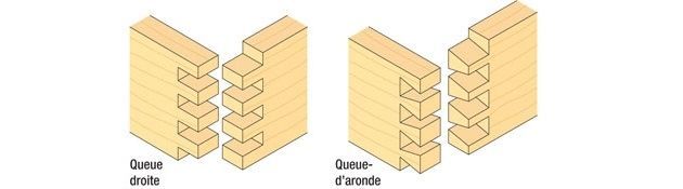

6. Assemblage par queues d'aronde
L'assemblage sur chant peut se faire avec des queues droites ou des queues d'aronde.
Contrairement à la construction, il n'y a pas qu'une seule queue d'aronde mais plusieurs qui permet de faire l'assemblage.
On trouve des assemblages cachés comme les queues d'aronde recouvertes et les queues d'aronde cachées.
Les queues d'aronde recouvertes sont souvent utilisées pour faire des tiroirs, on laisse une épaisseur de 4 à 5 mm pour cacher les abouts des queues d'arondes.
Les queues d'aronde cachées sont utilisées dans les angles, on laisse sur les deux faces une épaisseur de 4 à 5 mm qui est taillée en onglet.
