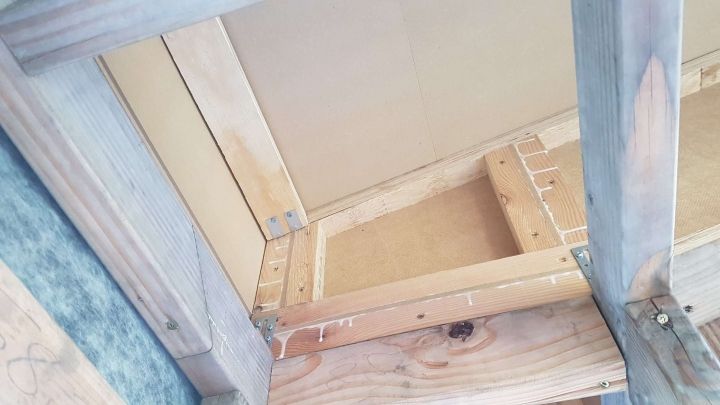

Le complexe de toiture est composé chez nous du bas vers le haut
1/ une plaque de BA13
2/ sur chevron de 45mm
3/ eux même sur des chevrons de 45mm perpendiculaires aux premiers.
4/ ces derniers chevrons fixes et tendent le pare-vapeurs armé (agrafes et pastilles) qui maintien la ouate de cellulose
5/ ouate de cellulose soufflée à 50kg/M3 entre les poutres en I. Soit 40cm de ouate.
6/ Fibertech RWH rainuré languette pour fermer le dessus des poutres et les bouts verticaux des poutres (contreventement)
7/ pare pluie agrafé et pastillé
8/ contre liteau
9/ liteau de 60x80 (DTU)
10/ Tôle type BACACIER (ventilée et avec tissu anti condensation)

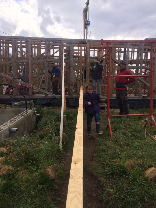

Nous avons trouvé un process qui nous permet de monter nos poutres sans nous faire mal où nous épuiser. Merci aux uns et aux autres pour leurs conseils.

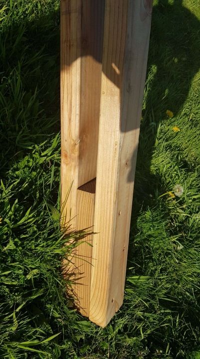

1/ Après avoir taillé les sabots de renforts d'âme de nos poutres en I, aux extrémités et pour chaque appui. (Attention, nous avons pris un risque en utilisant les chutes des poutres en I. Cette décision a été prise dans un contexte particulier)

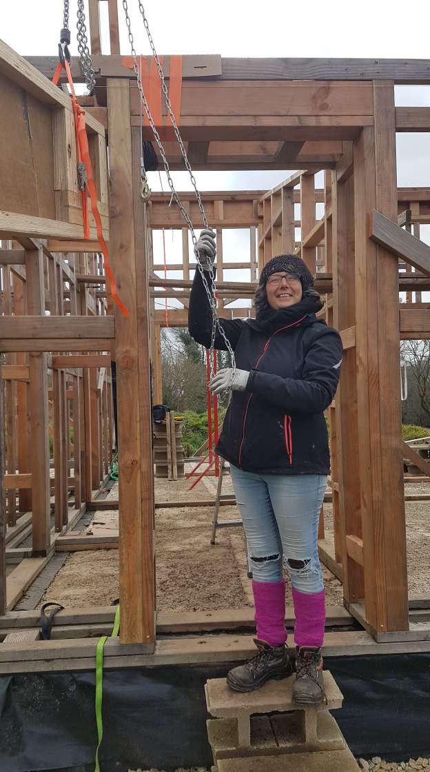

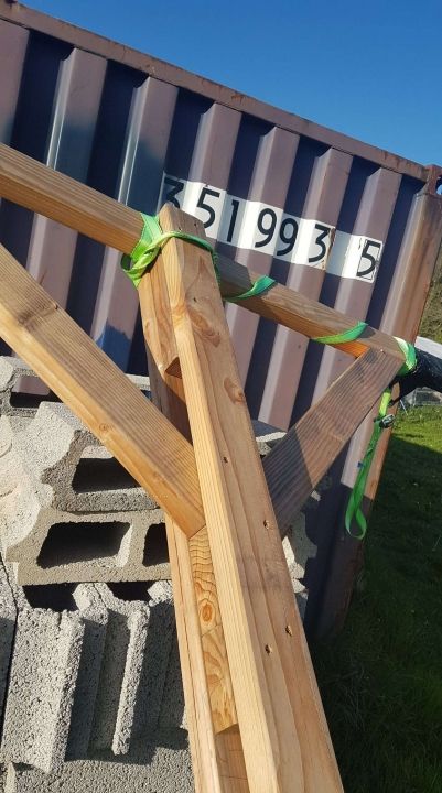

2/ nous utilisons un palan pour monter l'extrémité de la poutre sur l'ossature NORD (sangle à cliquet au bout). Le palan est fixée sur potence fabriquée maison en bois avec renfort à 45°. Cette potence est amovible.
3/ puis un treuil (accroche amovible) de 20m qui tracte depuis l'ossature SUD la poutre en l'accrochant avec un sangle à son extrémité.4/ il faut juste éviter le basculement de la poutre5/ ensuite on fixe avec des équerres renforcées (4 par sabot de poutre) sur les lisses hautes. Chaque équerre est fixée avec 10 vis SIMPSON CSA 5x50. Soit 3600 vis pour nous avec un mur de refend. L'embout de vis est un torx T20. évidemment le vrai problème reste le calepinage entre les poutres et les plaques de fibertech posées aux dessus ;) mais c'est une autre histoire !
