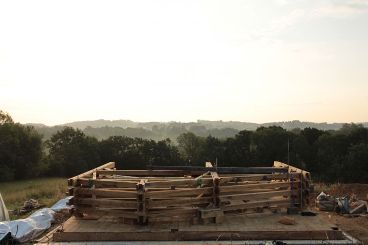

Le projet a commencé avec l'idée de pré-fabriquer une maison en paille sur site. La construction à l'horizontale a plusieurs avantages :
- Pouvoir assembler la charpente au sol (sans posséder d'atelier ou sans charpentier en disposant). Dans notre cas un poteau poutre en chêne, avec entrait retroussé. Il occupe toute la hauteur de la maison avec un étage et un entre sol.

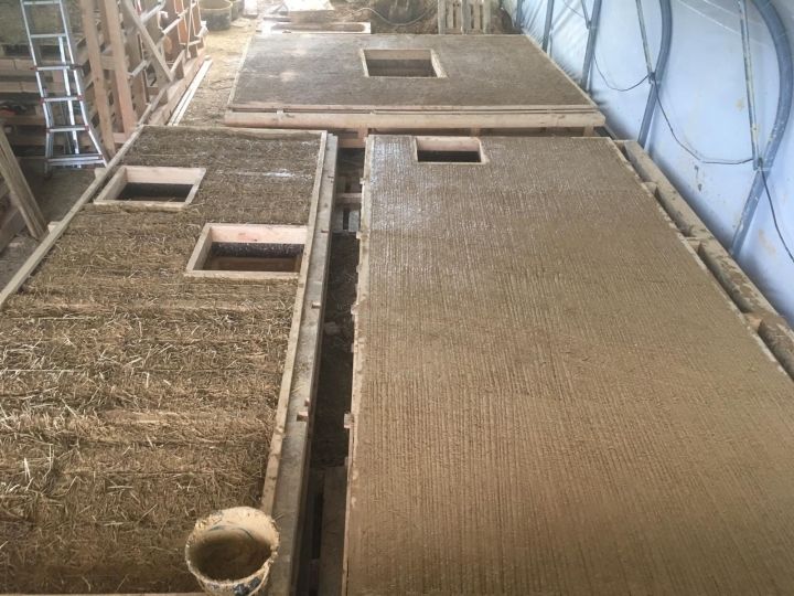

- Les murs isolés en paille sont également préfabriqués au sol, ils sont dans notre cas 4 par façade (2 pour le rez-de-chaussé, 2 pour l'étage). Insérer Les ballots de paille à l'horizontal est moins physique.
L'enduit intérieur est réalisé directement au sol. Après application de la barbotine le corps d'enduit est versé sur le module mur puis étalé à la règle en 2 passes, ce qui permet une application rapide de l'enduit en une bonne cohésion avec la paille par gravité.
- La mise en oeuvre reste facile et rapide même à 2 personnes (10m2 par demi-journée)

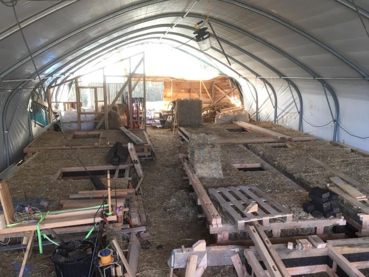

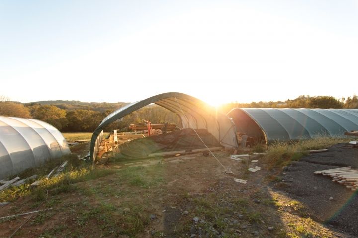

- Le chantier est réalisé dans des tunnels agricoles, et lors des tempêtes d'hiver, la bâche peut se déchirer et la paille n'aime pas l'eau. La gestion du hors d'eau pendant le chantier a parfois était compliquée, mais on peut se préparer mieux, avec une couverture plus robuste.
- Le levage une fois sous le tunnel, ce n'est pas facile, les modules préfabriqués reste donc la ou ils sont montés, c'est toute une logistique dans peu d'espace couvert. C'est aussi pour cela que seul l'enduit intérieur a été réalisé au sol (on ne pouvait pas retourner les modules, pesant une tonne chacun en moyenne - avec l'enduit)
