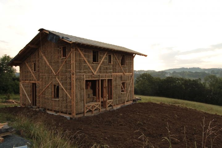

La fabrication de la charpente, des murs pré-enduits et de la toiture a enfin pris fin après un an de travail.
C'est l'été et deux semaines de beau temps sont prévues, en plus d'avoir un grutier et une petite grue disponibles au même moment.

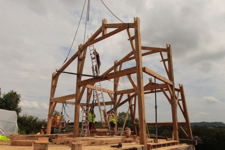

C'est un moment clé du chantier, le moment ou l'on va savoir si tous les calculs et le dimensionnement de chaque pièce correspond bien. Que tout s'installe comme prévu! sans avoir un centimètre en trop ici ou la.

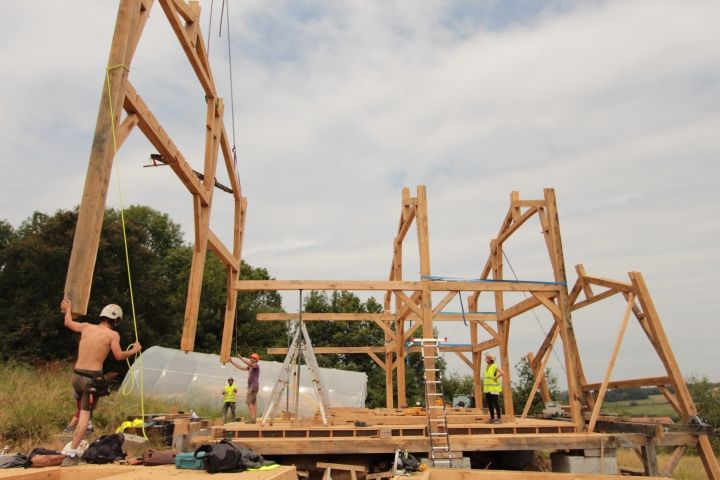

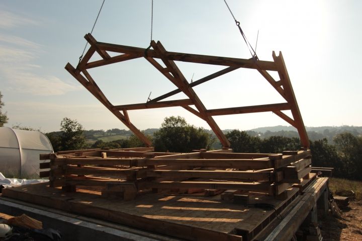

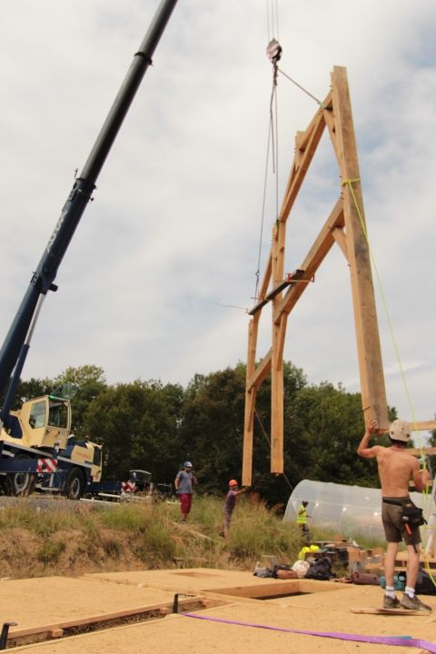

La charpente est la première à s'envoler
La charpente réagit très bien au levage, pas de déformation, l'assemblage à l'ancienne en tenon et mortaise chevillé permet aussi de voler et d'atterrir.
Chaque ferme pèse 1,5 tonne, selon la balance de la grue.

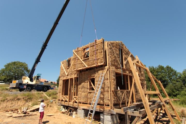

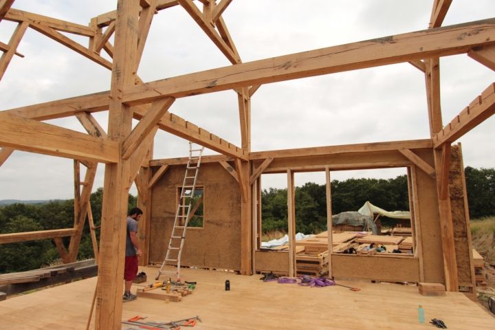

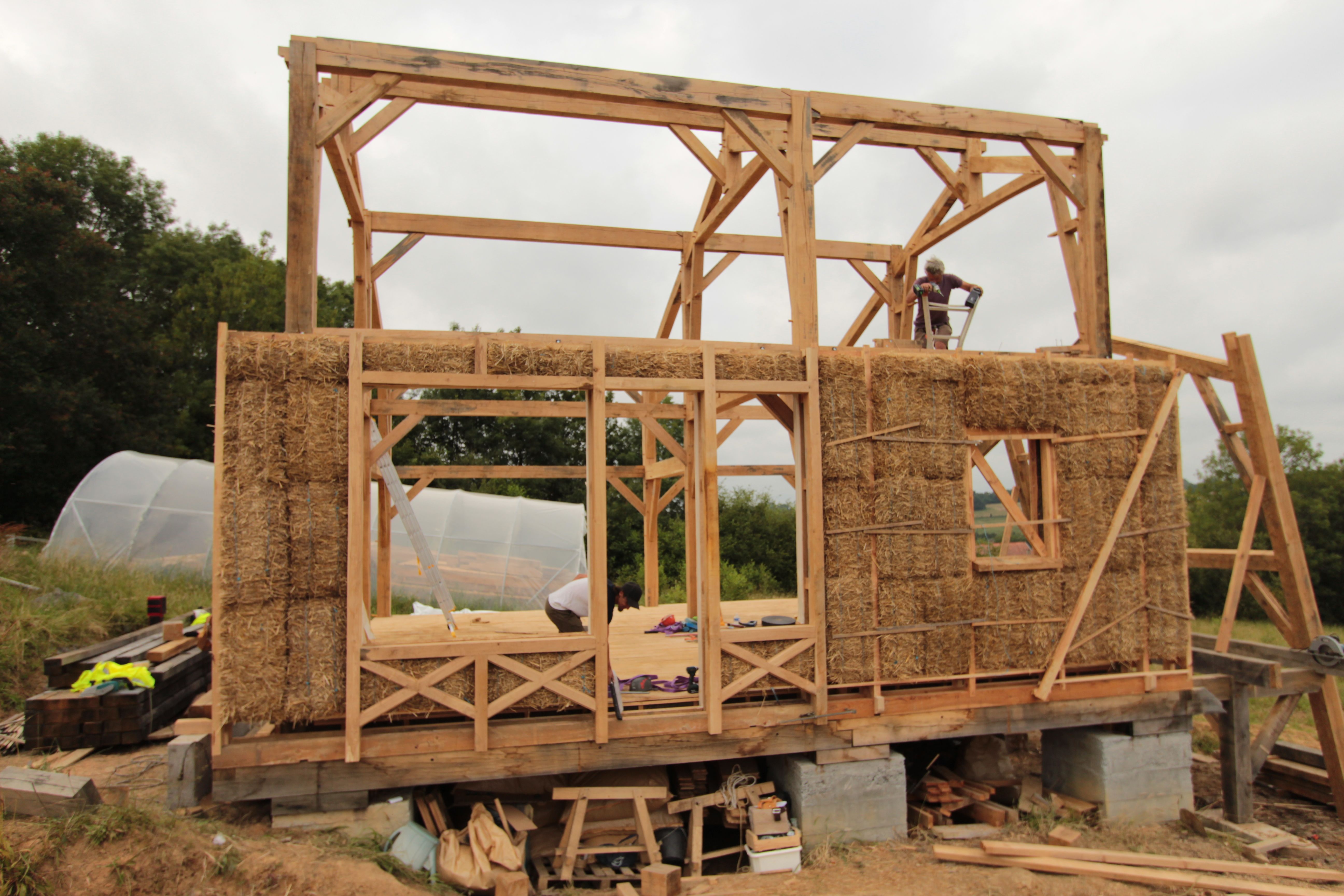

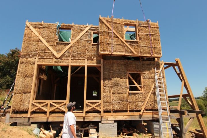

Puis c'est au tour des murs de venir former un rideau autour de la charpente,
Chaque mur se lève aussi sans se déformer, l'enduit terre à l'intérieur ne bouge pas, et ne se décolle pas malgré parfois un choc ou deux au décollage. Chaque module pèse en 700 kilos et une tonne. Tout s'assemble parfaitement.

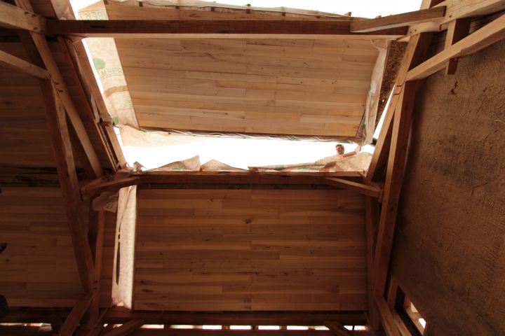

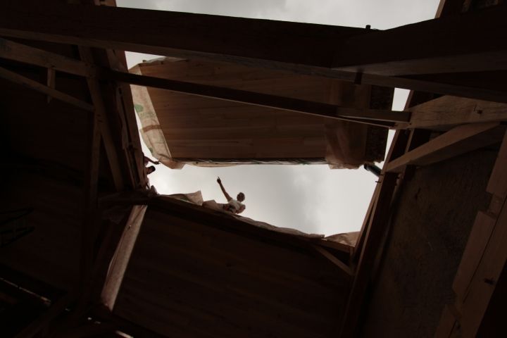

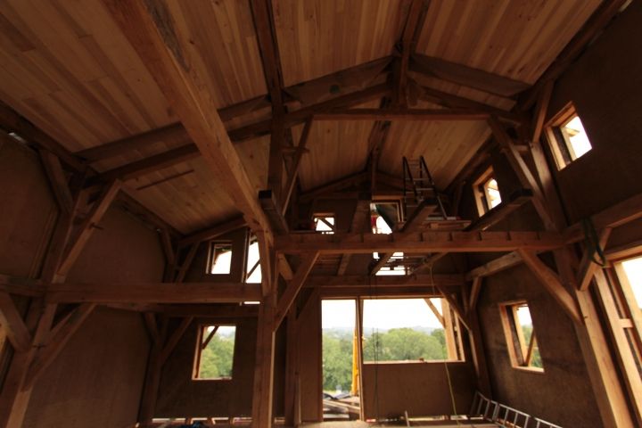

Enfin, vient le tour des modules de toiture, isolés en paille, lambris peuplier face intérieur, volige cyprès face extérieure.

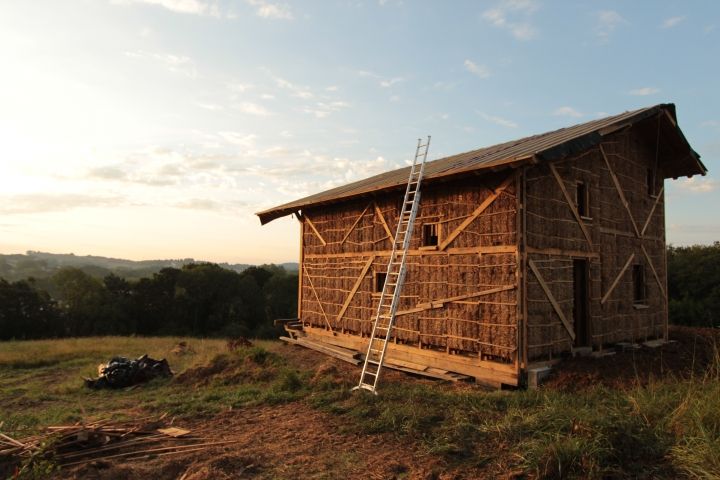

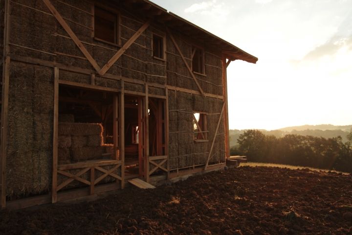

Après 10 jours d'envolées la maison est montée, déjà enduite à l'intérieur,
