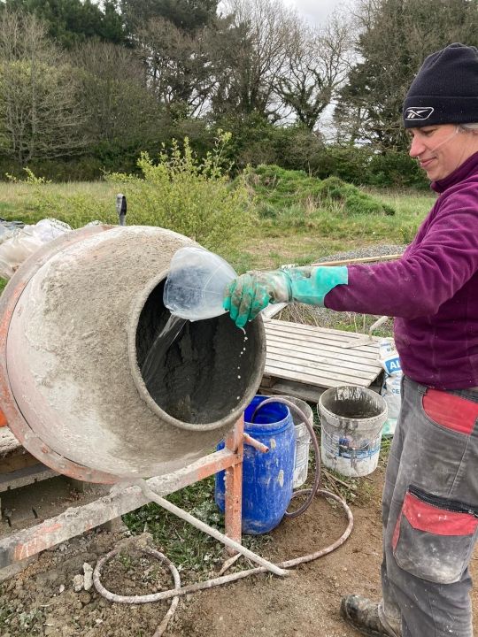

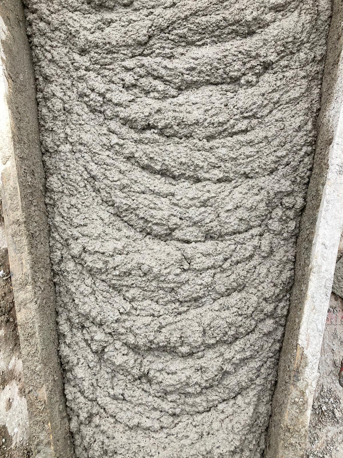

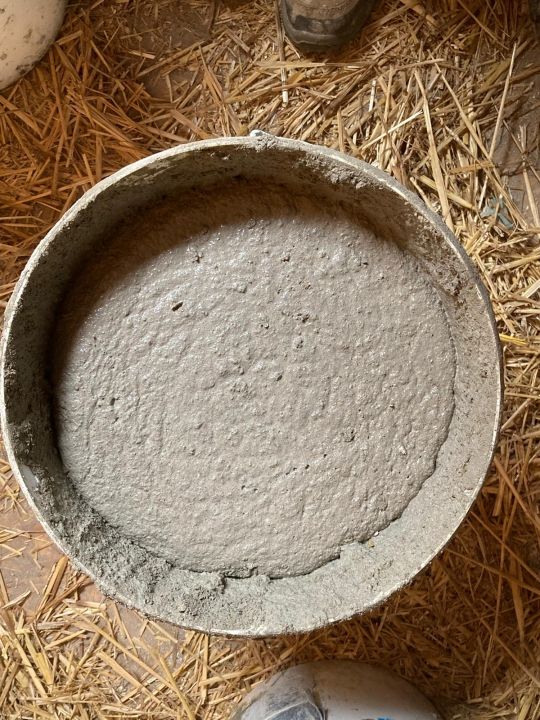

A la bétonnière, il faut obtenir un mortier mielleux, pas tout à fait liquide mais presque.
Recette mortier GREB:

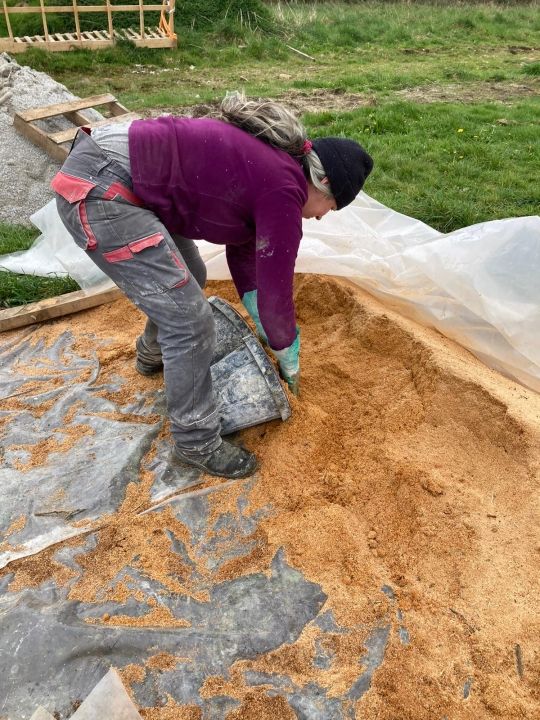

- 4 seaux de sciure
- 3 seaux de sable 0/4
- 1 seau de chaux cl90
- 1 seau de ciment CEM2
Dans la bétonnière:
- Mettre de l'eau puis la chaux puis un seau de sable.
- Mettre dans la foulée le ciment.
(Il faut obtenir une consistance laiteuse et laisser tourner s'il y a des grains de chaux ou de ciment.)
- Ensuite mettre les 4 seaux de sciure en s'assurant que le mélange reste pâteux et non sec. => Mettre de l'eau si besoin.
- Mettre enfin les deux seaux de sable qui manquent.
- Laisser d'abord tourner puis ajuster l'eau en fonction.

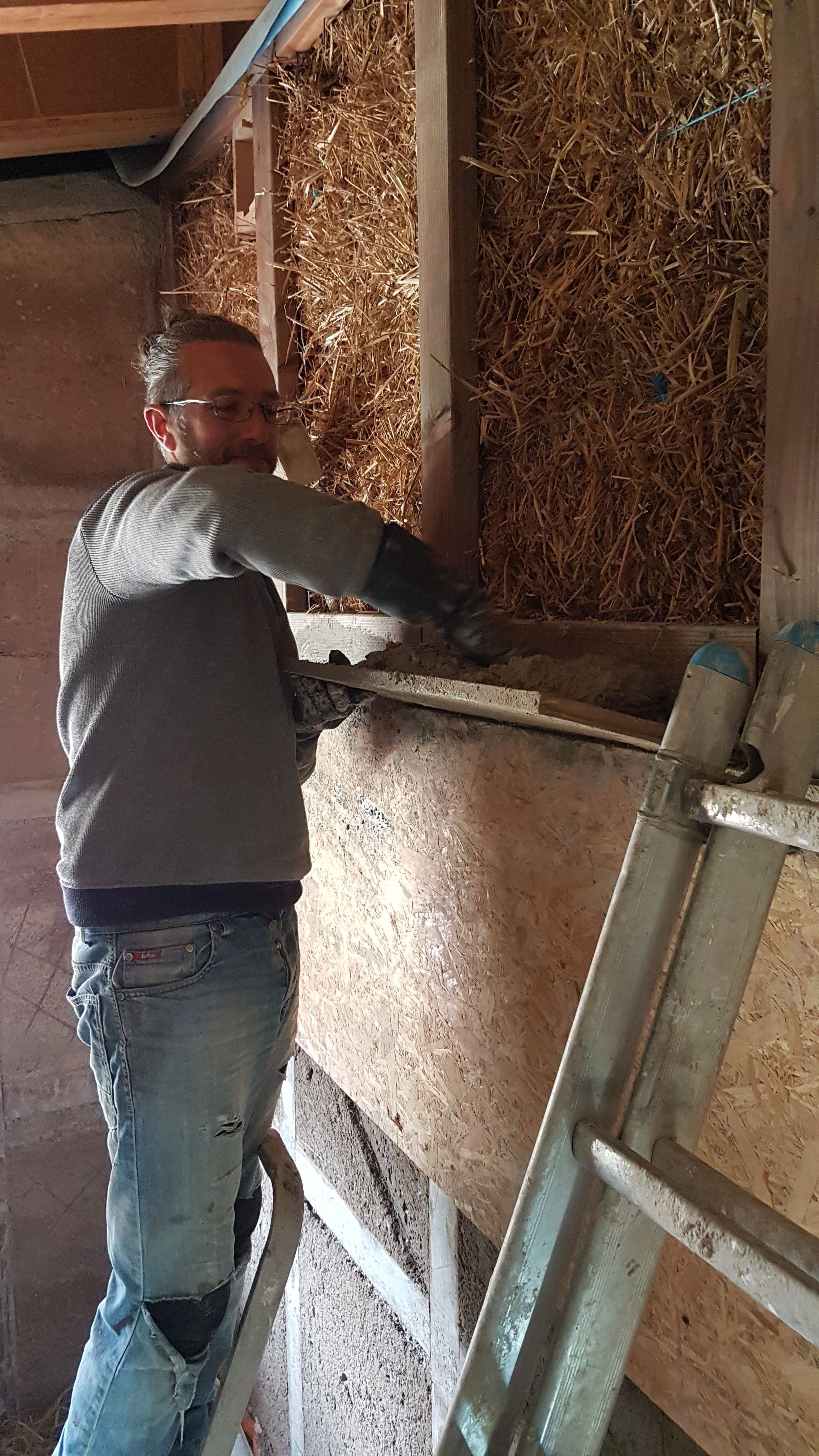

Pour faire des réparations ou certaines finitions, le mortier devra souvent être plus ferme. Laissez le tourner moins longtemps et prélevez un seau avant de remettre le reste a tourner.

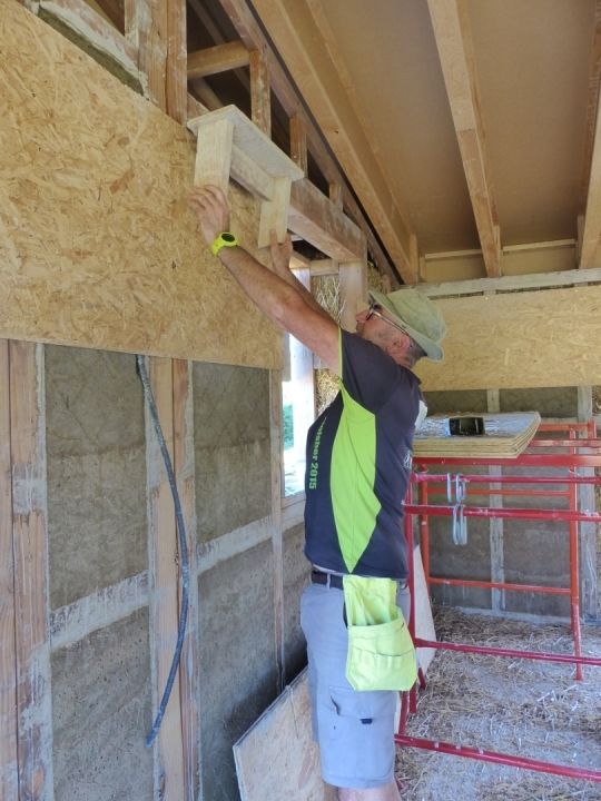

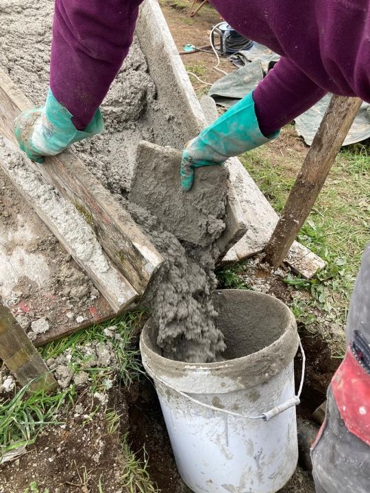

(vous pouvez fabriquer un accessoire comme celui ci pour verser le mortier. C'est pratique car on peut vider plus vite un sceau avec cet outil)

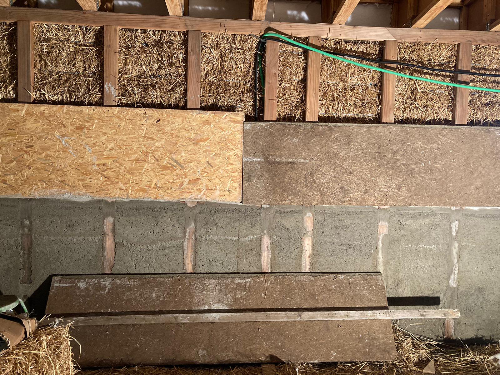

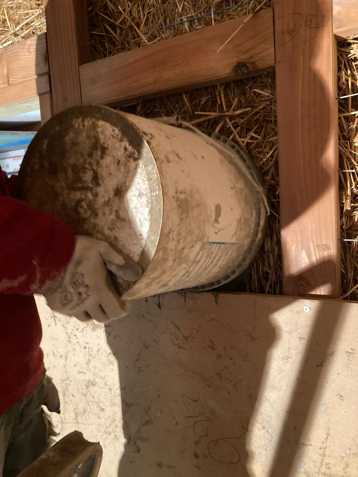

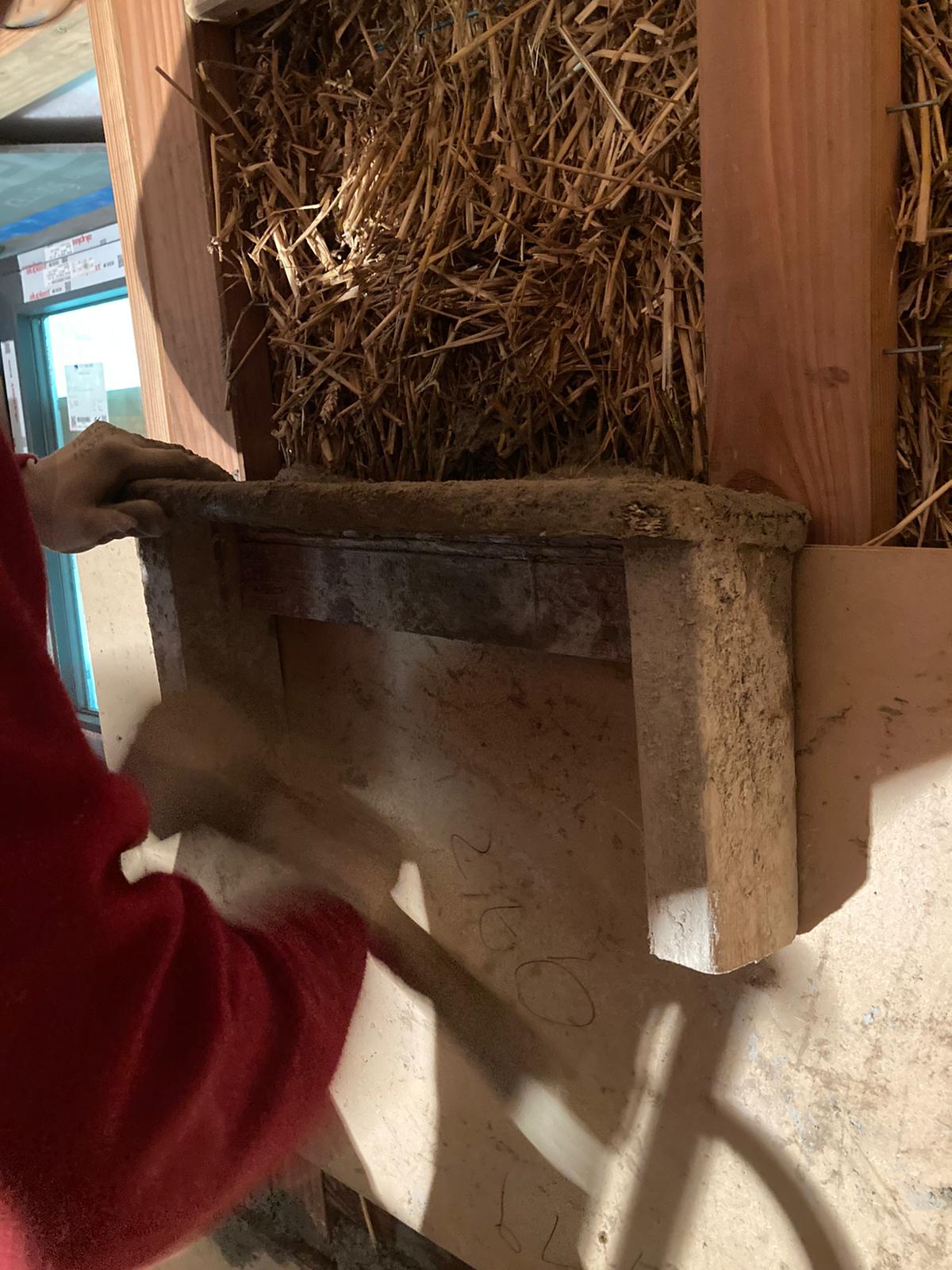

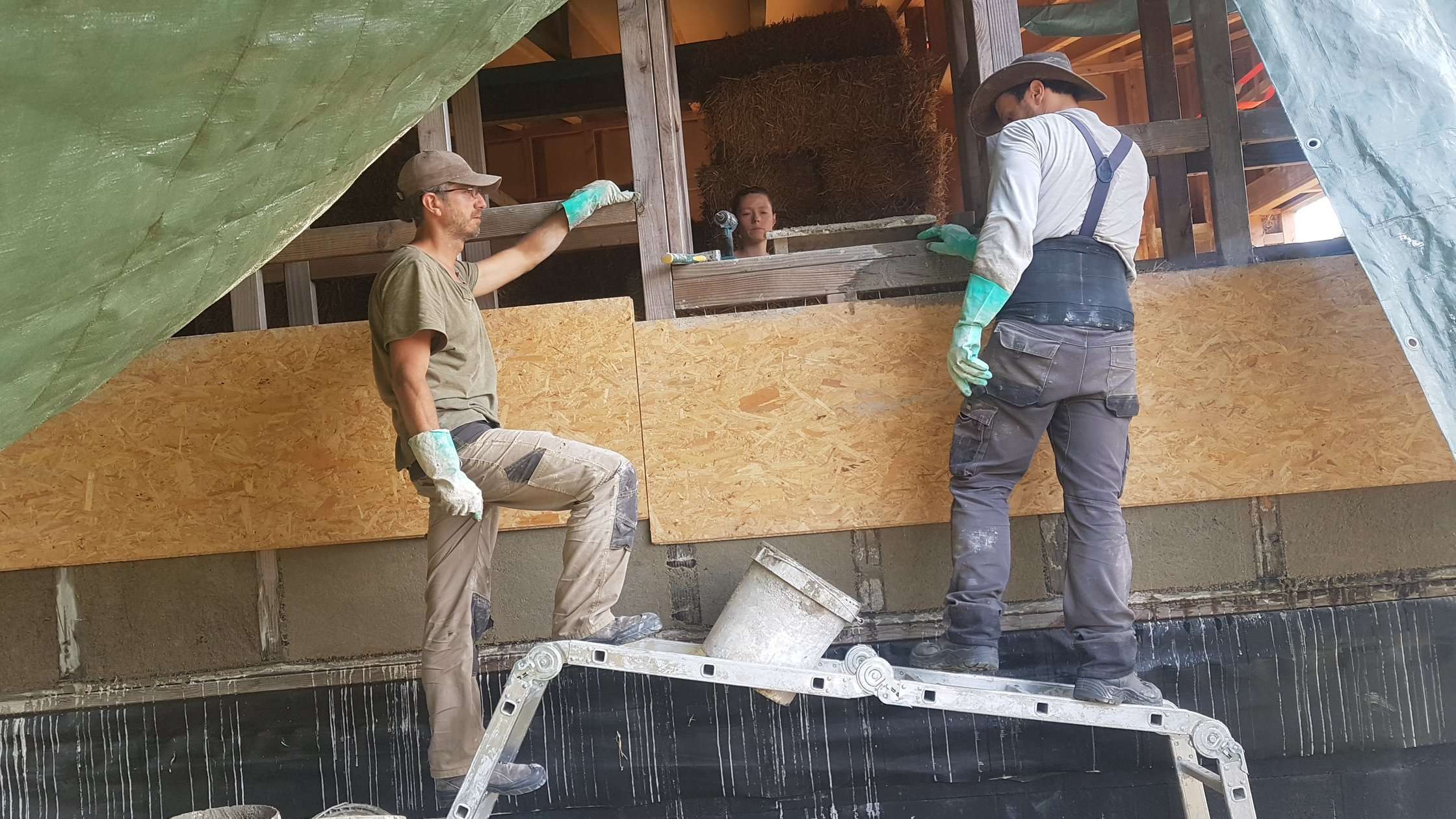

Pour le coulage derrière les coffrages, utiliser une plaque souple comme un permis de construire découpée a la bonne taille. Sinon un bâton peut faire l'affaire. Il faut remplir l'intervalle entre les montants Greb puis tasser avec la plaque ou le bâton avec des mouvements verticaux. Une sensation de ventouse montre que le mortier se reparti bien...
Finir par taper la branche de coffrage au marteau ou maillet+++ pour vibrer le mortier. Il faut bien insister !
Remettre du mortier puis recommencer le processus jusqu'à ce que la matière ne descende plus. Si le mortier suinte des coffrages, c'est très bon signe ! Bref il faut taper comme un malade avec un mortier bien quasi liquide et tout se mettra bien en place.
La paille ne souffrira pas de cette humidité. chez nous elle n'a jamais été dégradée et on est en Bretagne :)

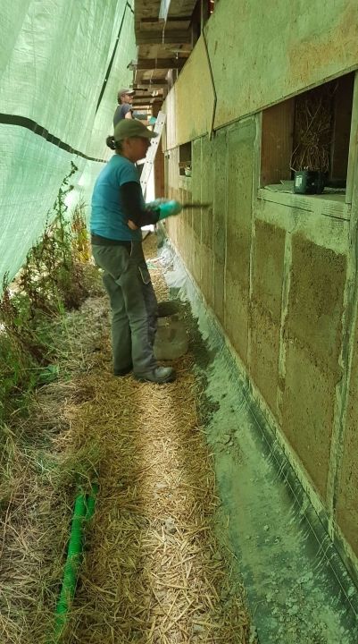

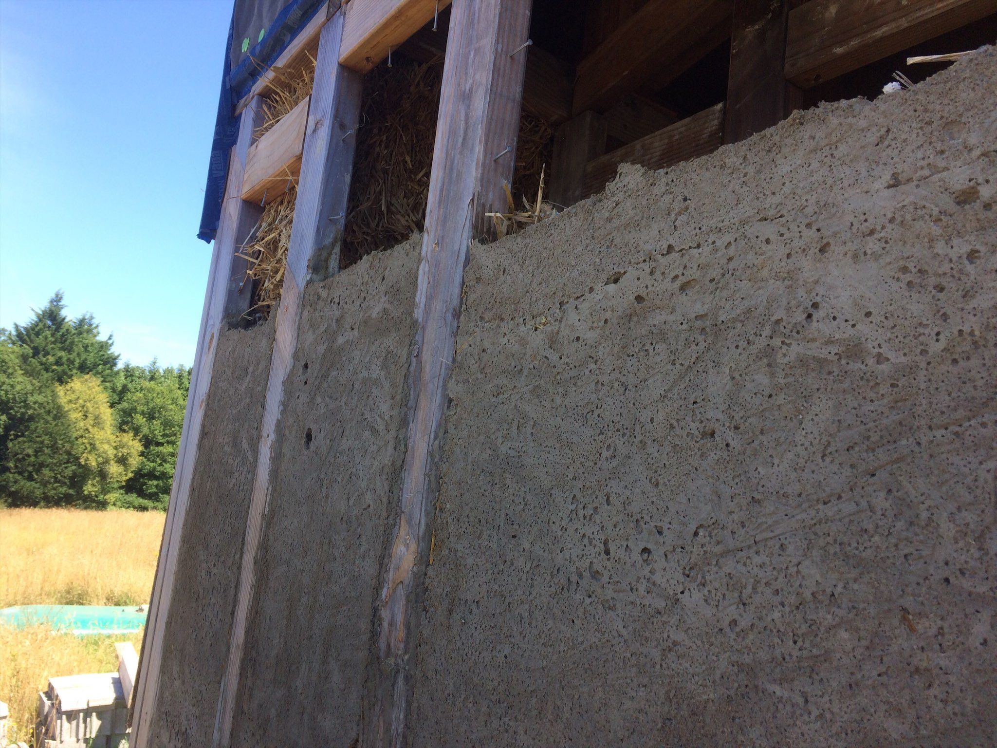

Pour le décoffrage

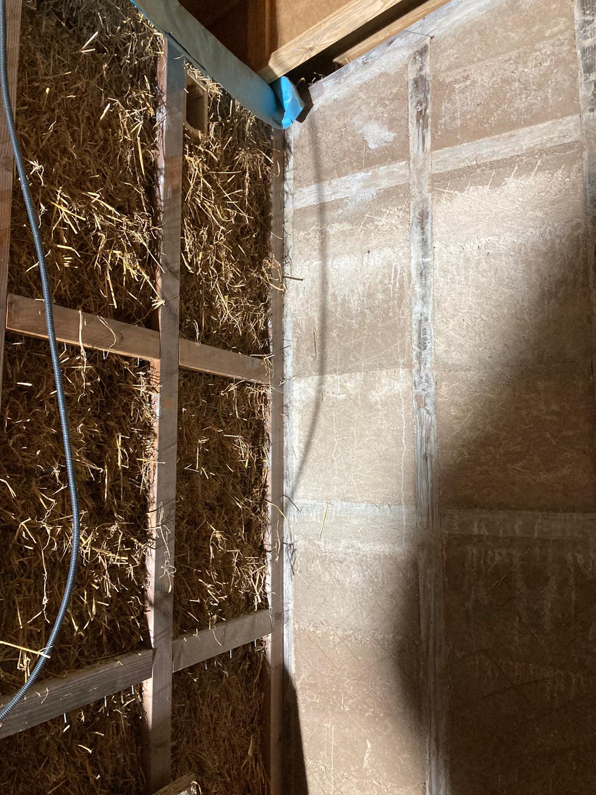

Il faut faire glisser la branche latéralement puis vers le bas contre le mur. Surtout ne pas la tirer vers soi, ça arrache le mortier du mur !
Ensuite il faut bien frotter ses banches pour les nettoyer avec un morceau de planche puis avec de la paille en vrac. C'est important pour que ça n'accroche pas au prochain rang.
Utilisez toujours les mêmes plaques pour les mêmes endroits, monter le tout d'un rang plus haut.

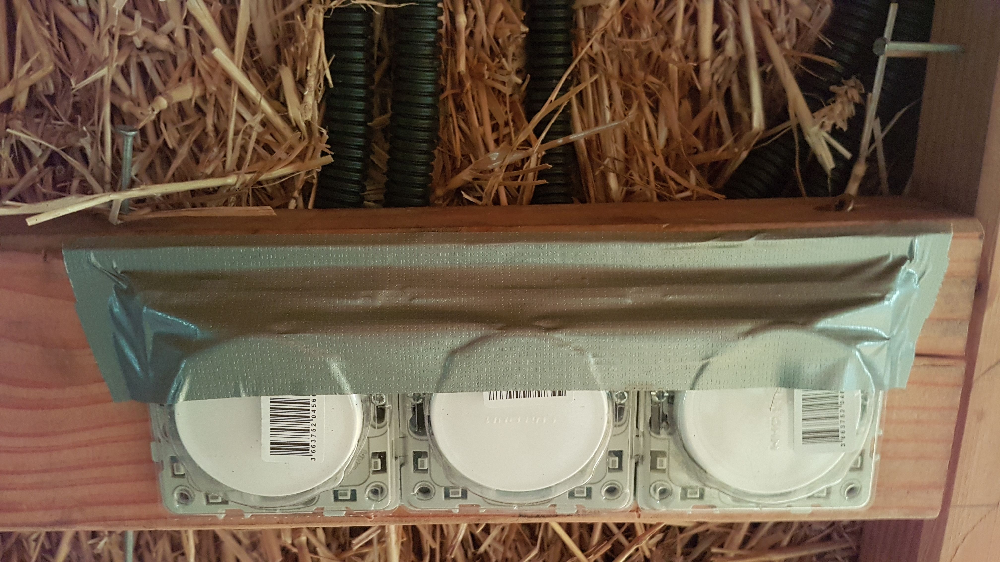

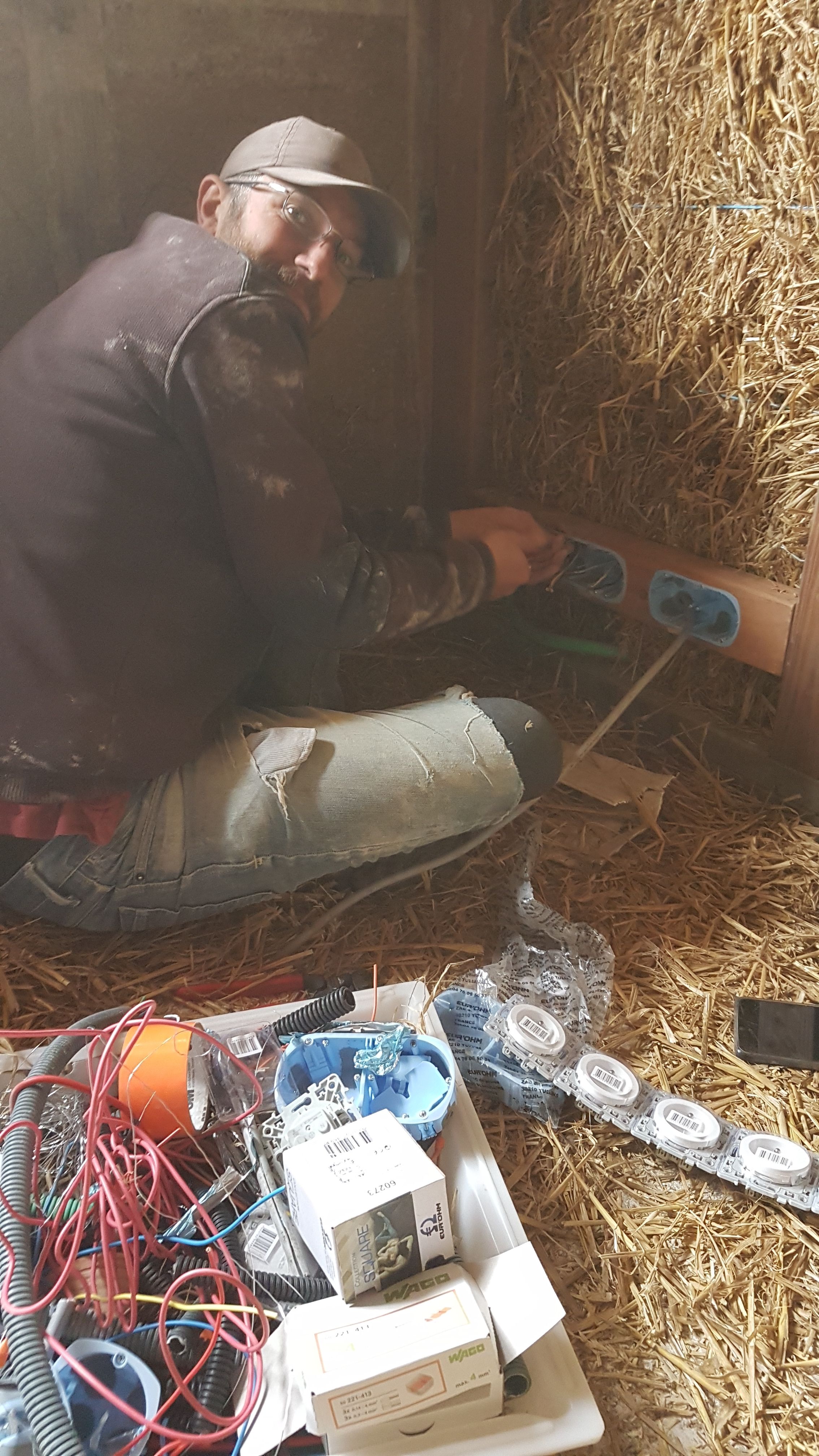

Pour ce qui est de l'électricité, je vous conseille de la poser avant le coulage... Faites des entretoises percées avec un trou de 67mm de diamètre pour y loger vos boitiers étanches. Il vaut mieux faire le câblage avant d couler car après vos gaines ne pourront plus coulisser du tout une fois prise dans le mortier...
On a aussi trouvé que le câble en 1.5mm² est beaucoup plus facile que celui en 2.5mm². C'est plus souple ! même pour les prises :)

La sciure est très légère 350kg /m3, ce qui permet d'avoir un mélange souple, onctueux (avec la chaux) et facile à porter.
