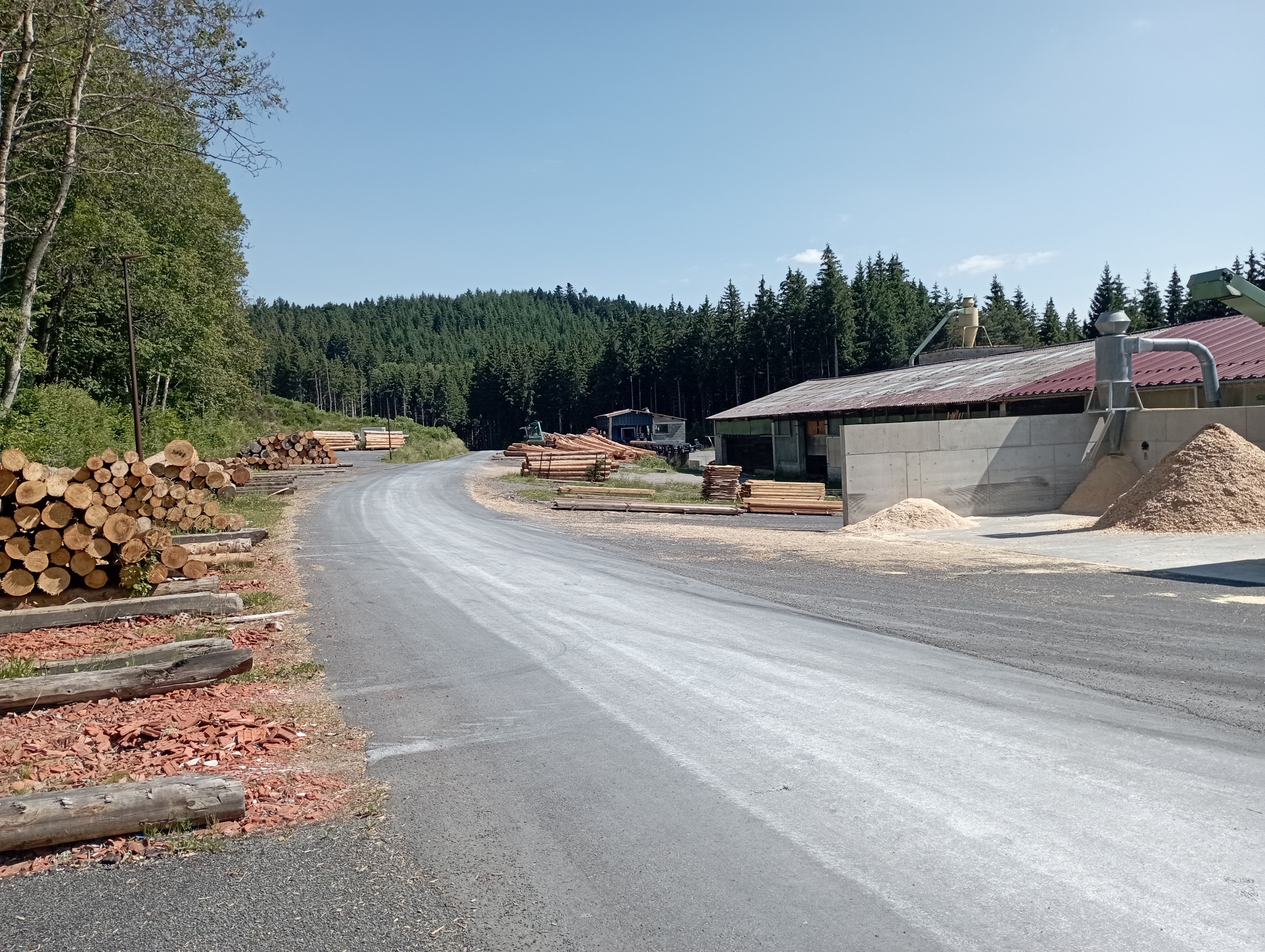

Moi, je vais t'expliquer comment faire avec du bois. Il faut dire que j'habite un secteur forestier, le bois est une ressource locale. Donc première étape... aller à la scierie acheter lambourdes de section 10 cm x 4 cm et lambris en sapin non traité. Ce n'est pas loin, moins de 20 km aller-retour... Ce ne sera bien sûr pas suffisant, mais c'est quand même bien satisfaisant de penser que l'essentiel provient d'une ressource locale renouvelable.

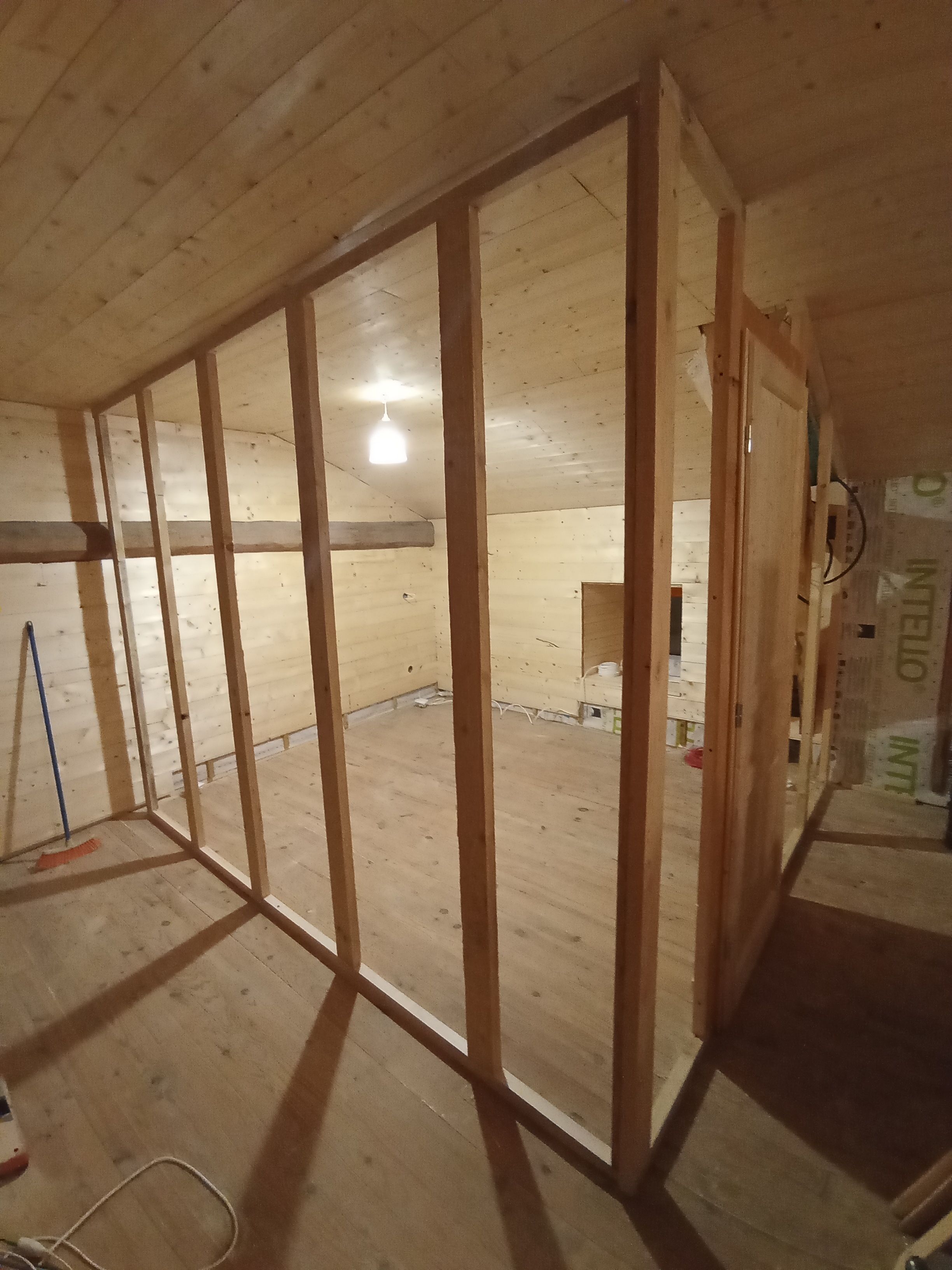

Pour commencer, tu prends les mesures et tu crées la structure en lambourdes : un cadre et des "traverses" verticales. La distance entre deux traverses doit être adaptée à la pose de l'isolant : 58 cm d'espace entre deux montants, ce sera parfait pour poser des panneaux standard.
Outillage à prévoir ? mètre, scie (si tu peux avoir une scie circulaire, ce sera quand même plus pratique), équerre, perceuse-visseuse.

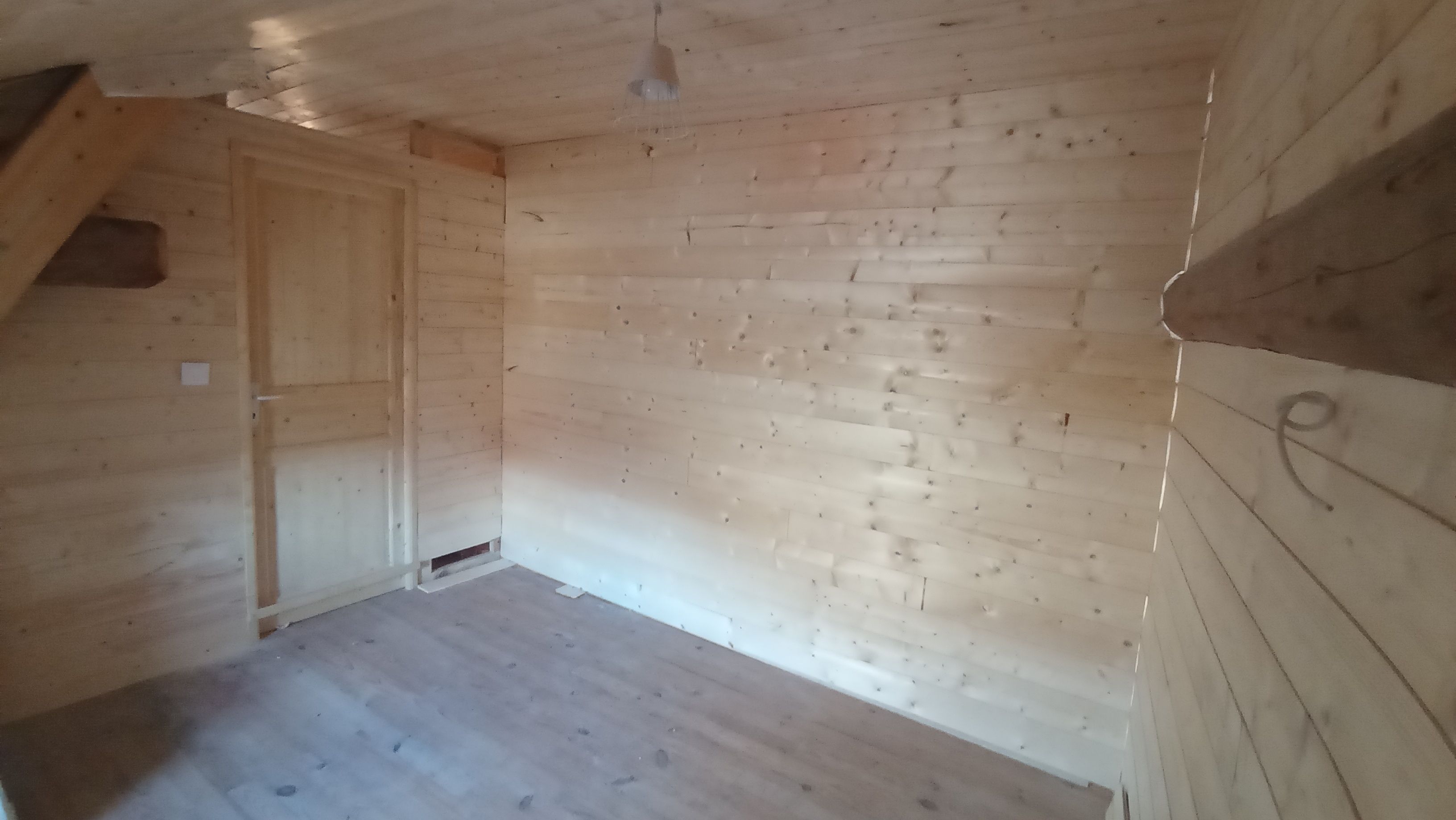

Une fois la structure prête, tu la positionnes. Attention, là où il y aura la porte, prévois le niveau pour que ce soit vraiment bien posé. Une fois que c'est bon, tu fixes au plafond et aux murs. Et voilà le résultat !

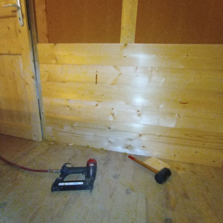

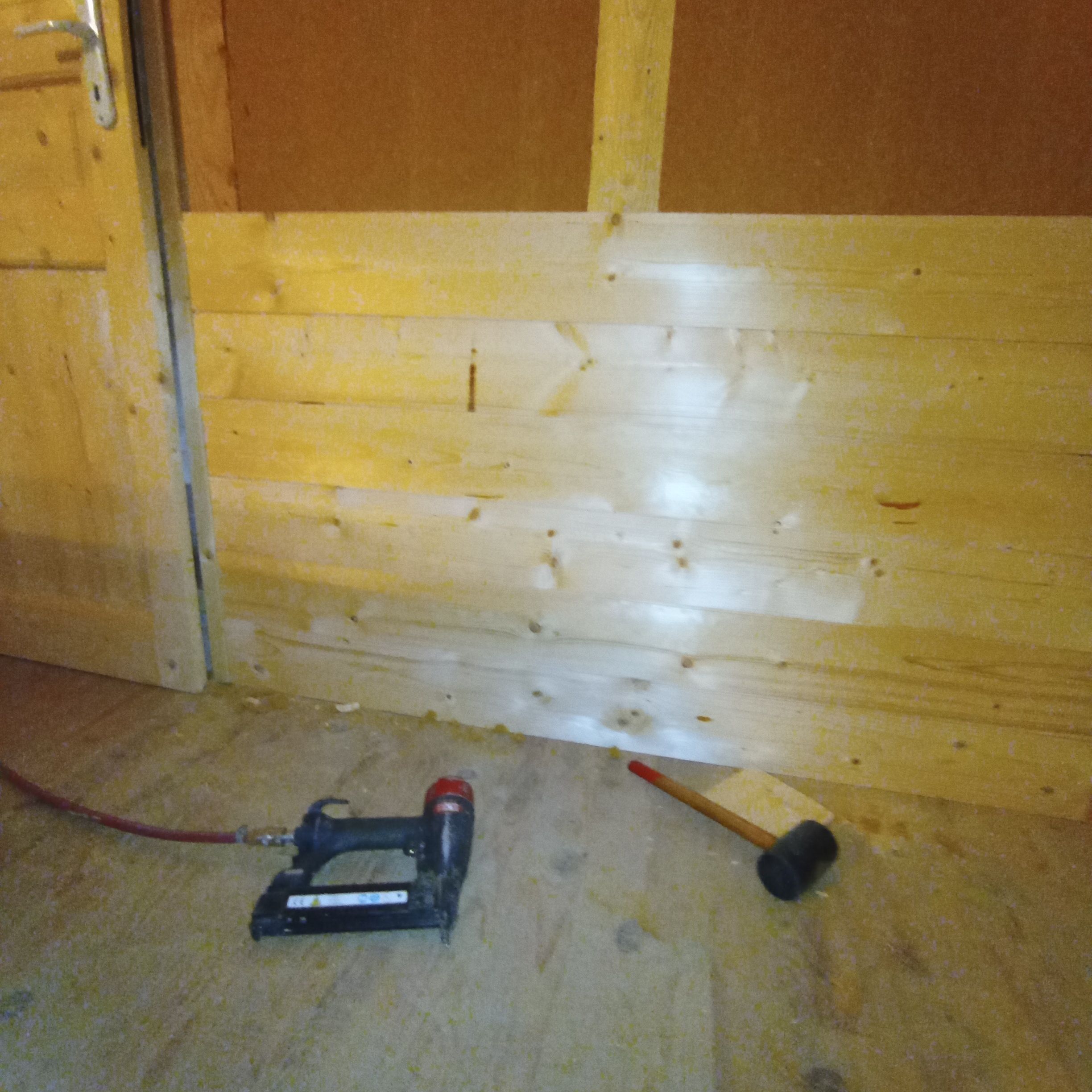

Bravo ! l'espace commence tout de suite à se dessiner. Et maintenant, tu vas poser le lambris. C'est simple, tu mesures, tu scies la première lame à la dimension voulue, tu la fixes. Et tu poursuis jusqu'à ce que tu aies fini. Une fois qu'on t'a montré, vraiment, c'est facile.
Outillage : mètre bien sûr, scie (si tu as une scie circulaire, c'est top, mais ce n'est pas obligatoire), maillet pour bien insérer chaque lame de lambris dans la précédente et pour fixer, si tu peux te procurer une cloueuse, c'est vraiment idéal.

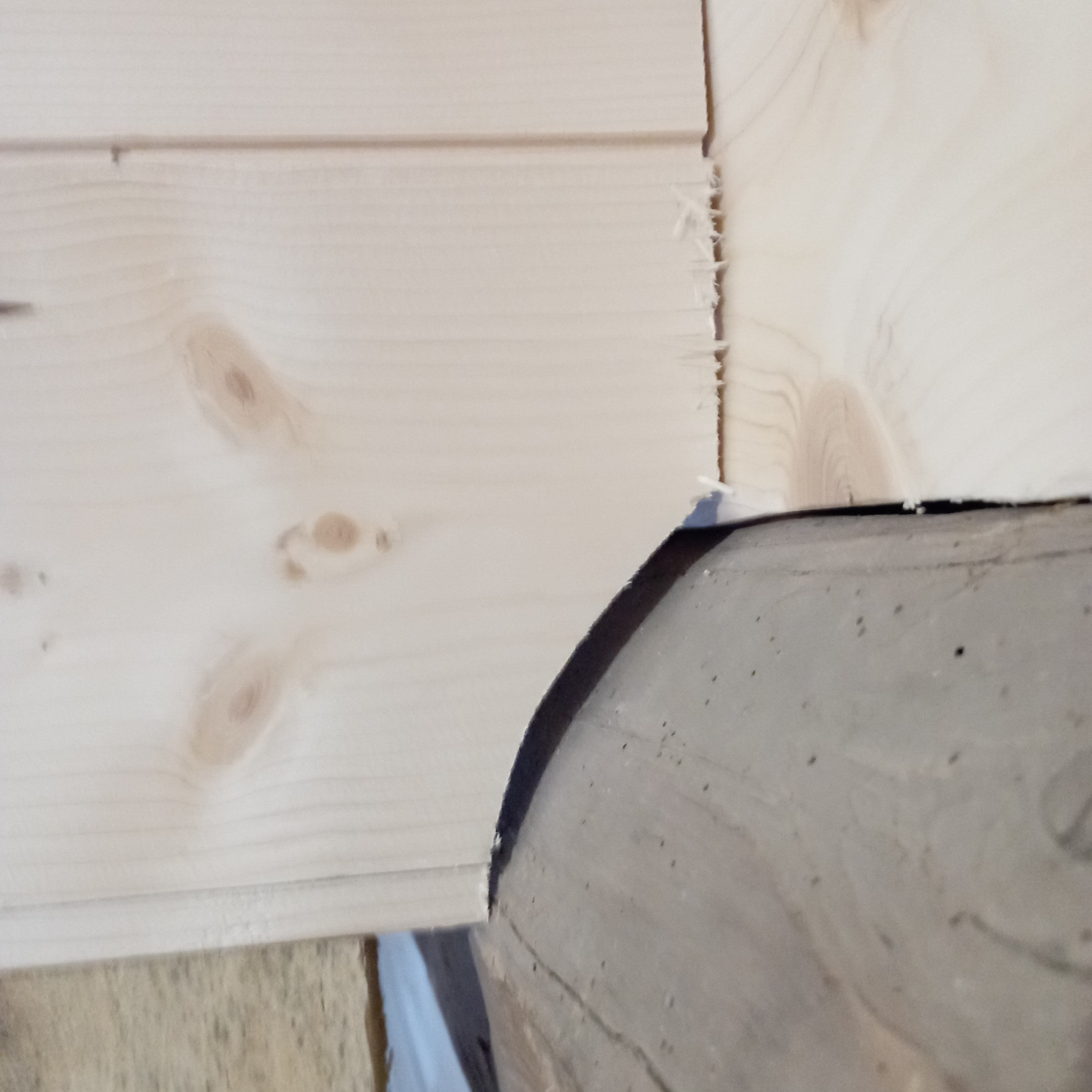

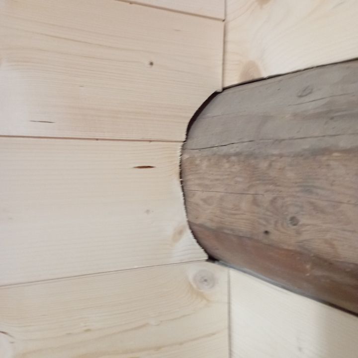

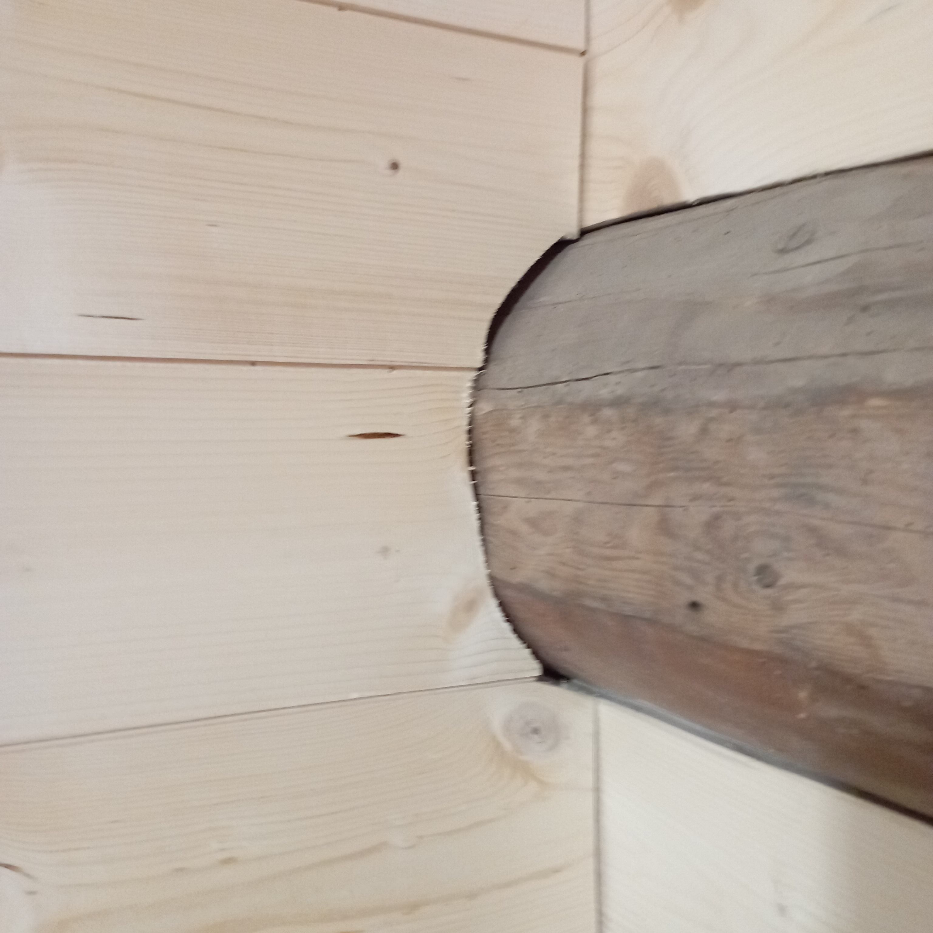

Le mur n'est pas droit, il y a par exemple une poutre à contourner ?
Avec un compas, tu reportes les particularités du mur (ou du plafond) sur ta lame de lambris, puis un coup de scie sauteuse, et le tour est joué.
Le plus simple est de commencer la pose par le haut et, une fois en bas, s'il reste un ou deux centimètres ce n'est pas grave : il suffira de poser une plinthe.

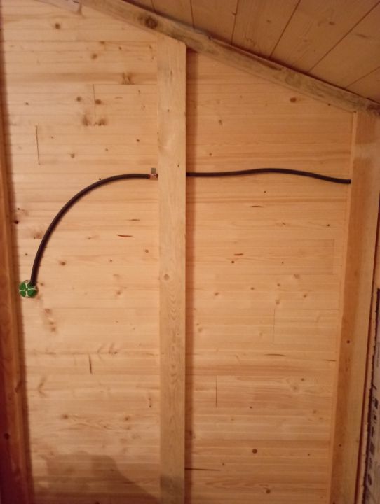

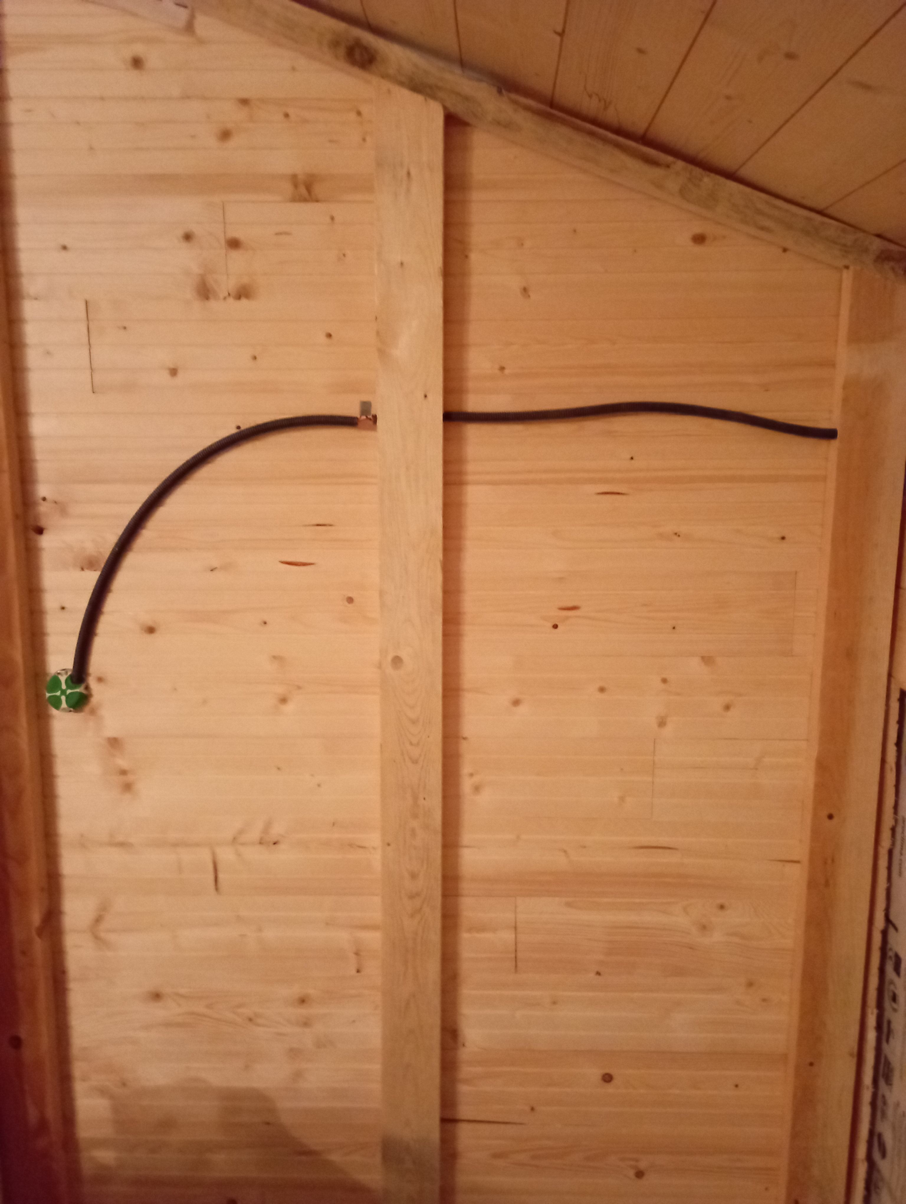

Premier côté fermé ? Alors passons à l'étape électricité.
Perce les montants pour faire passer la gaine, avec un forêt plat à bois. Il y en a qui font 16 mm, 18 mm... en fonction des besoins, et la longueur est adaptée. Et pour les boîtiers électriques, prévois une scie cloche : c'est un élément circulaire qui se fixe sur une perceuse.

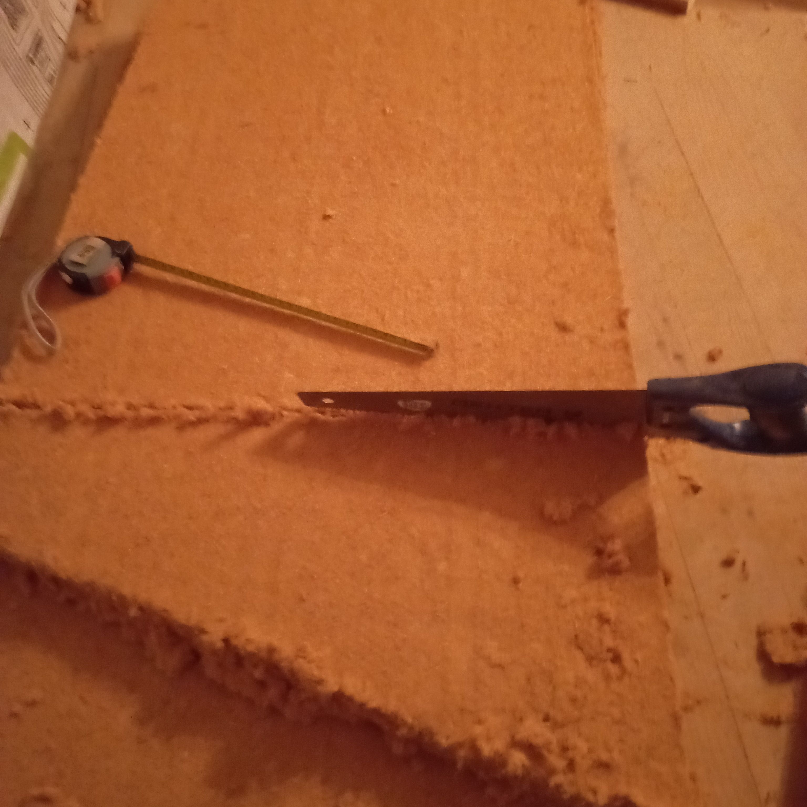

Etape suivante, poser l'isolant. Choisis un isolant ayant une bonne densité pour qu'il puisse servir d'isolant phonique. En l'occurrence j'ai choisi des panneaux de laine de bois épais de 40 mm (d'où les lambourdes en 10 x 4 cm). Tu pourras glisser certains panneaux tel quel entre les lambourdes mais, parfois, il te faudra les mettre aux bonnes dimensions. Même si tu n'as qu'une scie basique, ça le fait. Avec des coupes peu nettes certes, mais comme ce sera caché...
