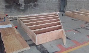

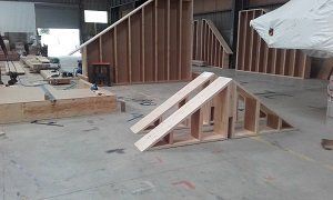

Découpe et montage de l'ossature bois cette semaine en atelier afin de travailler au sec dans de très bonnes conditions...

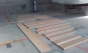

Au préalable , j’avais dessiné les plans détaillés de tous les panneaux de l'ossature bois pour avoir la longueur précises de toutes les pièces de bois.
L'ossature bois est composée de caissons réalisés avec des poutres en I isolées avec de la fibre de bois et des poutres lami bois de chez steico. Les poutres font 36 cm de largeur et sont espacées de 47.5 cm afin de recevoir les ballots de paille.

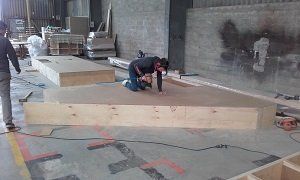

Un panneau de contreventement en fibre de bois rigidifie l'ossature et sert aussi de pare pluie. Les panneaux sont fixés au cloueur pour plus de facilité.
Pour préparer les panneaux il suffit d'avoir une bonne scie circulaire, une visseuse, une règle alu, des équerres, un mètre et un cloueur pour plus de facilité.
