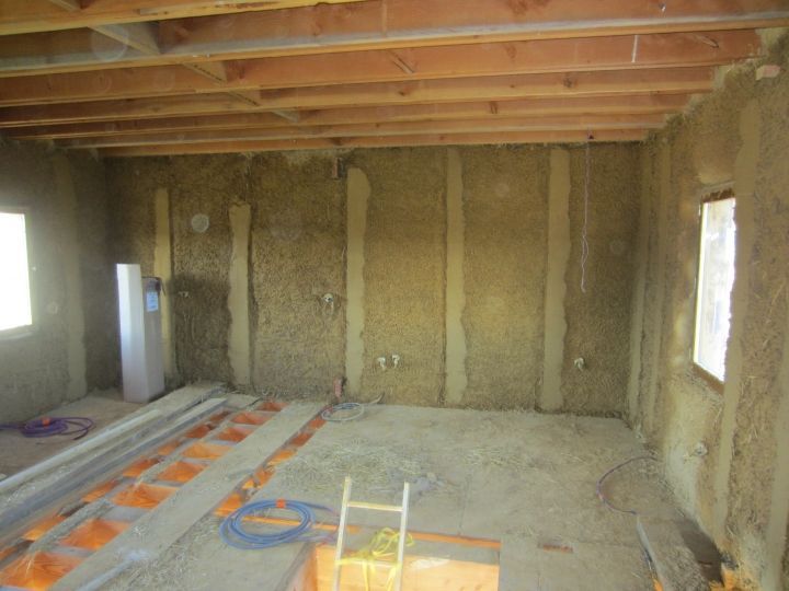

Une fois la paille posée, les gaines électriques passées dans les murs, les huisseries protégées, on peut passer aux enduits !
Mais avant, pour améliorer l'accroche de l'enduit sur le bois, on peut enfoncer des clous en laissant dépasser la tête du clou de 2-3 cm dans toutes les parties du bois qui seront noyées dans l'enduit : les solives, les dormants des fenêtres...

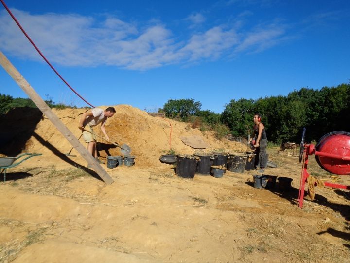

On commence par faire tremper la terre (du terrain !) pendant une journée dans des poubelles de 80L. On la malaxe bien.
Ensuite on la dilue de façon à obtenir une pâte bien liquide appelée barbotine.

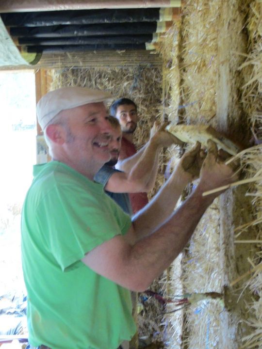

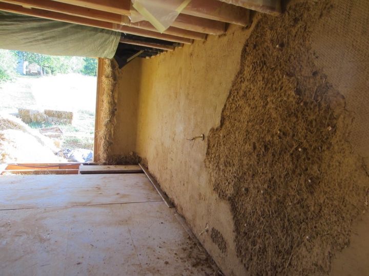

Avec nos mains, on fait pénétrer la barbotine le plus possible à l'intérieur de la paille. On enchaîne immédiatement (il ne faut pas que la barbotine ait séché ) avec la seconde couche. Elle est réalisée à la béto et est appelée enduit de corps. C'est un mélange de terre (mise à tremper et malaxée), de sable et de paille. Les proportions peuvent varier en fonction des terres, et des sables: dans notre cas : 3 volumes de terre, 2 volumes de paille et 1 de sable calcaire 0/4.

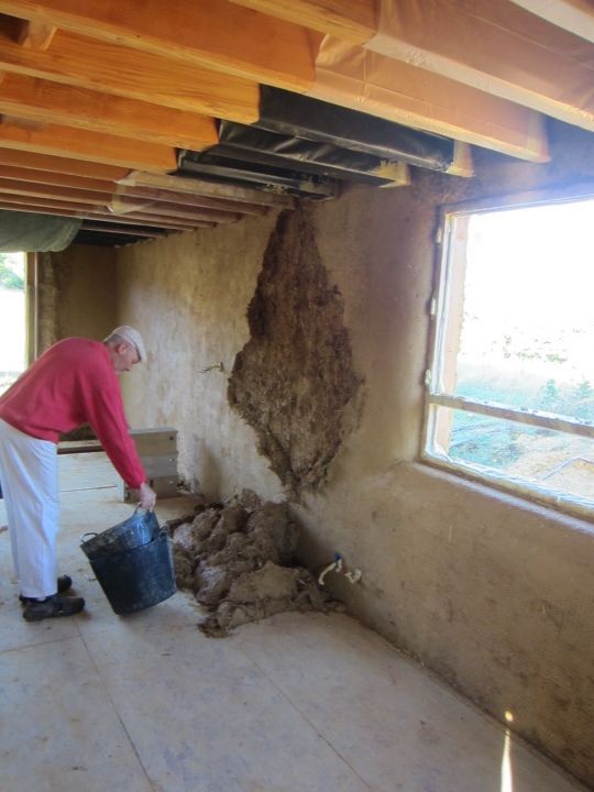

On l'applique avec les mains et en plusieurs fois afin de permettre un léger séchage de l'enduit entre les couches. Laisser de belles irrégularitées dans l'enduit entre les couches permet un meilleur accrochage de la couche suivante. Une trop grosse passe peu vite tourner à la chute de tout un pan de mur !

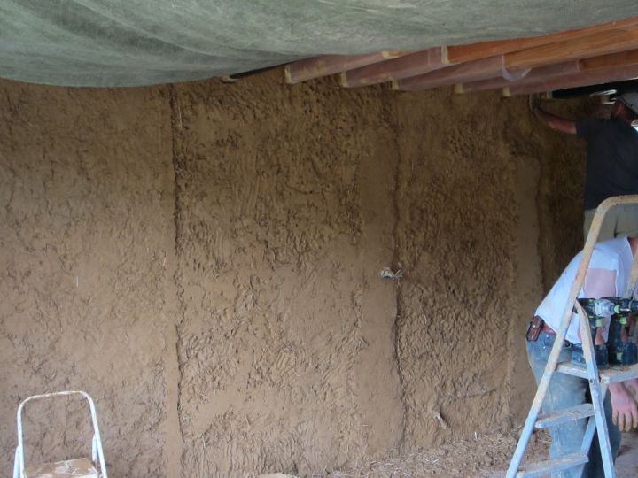

Pour réaliser un mur plutôt droit et de niveau, on fait des nus (à l'aide de taloche de règles et de niveaux) qui servent de "guides" pour le reste du mur:
Pour que les nus et les jonctions du mur (qui n'est pas réalisé au même moment) ne fissurent pas, il faut bien mouiller les jonctions au préalable.
Pour les arrondis, linteaux et jonctions de 2 matériaux différents (bois, paille, fermacell, ...) on utilise de la toile de jute, du grillage et de la canisse afin d'éviter toutes fissures au séchage.

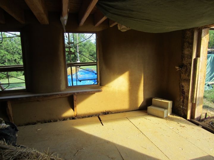

Une fois le niveau des nus rattrapé par l'ensemble du mur, on taloche l'ensemble. Le rendu ne doit être trop lisse afin d'améliorer l'accroche de la dernière couche. On peut également "piquer" le mur à l'aide d'une "sorte de taloche piquante" :) sur l'ensemble du mur (toujours pour en améliorer l'accroche future)

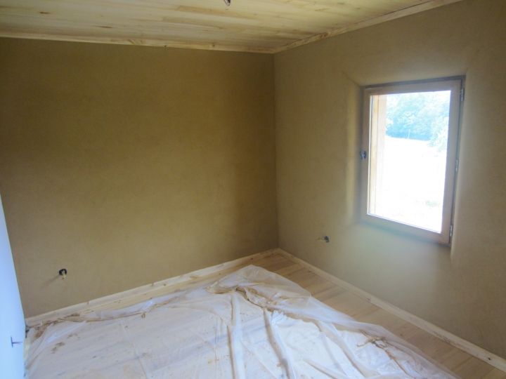

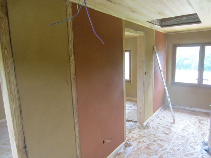

Il s'agit de la dernière couche composée dans notre cas de sable et de terre du terrain. Elle est réalisée à la fin du chantier: lorsque que les planchers et plafonds sont faits!

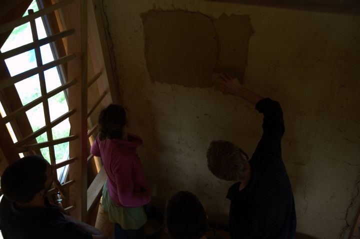

On réalise plusieurs essais avec des proportions de sable et de terre différentes.
La terre est laissée à tremper puis malaxée. On l'a tamise ( tamis n°12), tout comme le sable. On vérifie d'avoir toujours la même densité de terre en pesant la barbotine. Pour notre enduit de finition les proportions étaient les suivantes: - 4 volumes de sable calcaire
- 3 volumes de sable des landes
-3 volumes de barbotines
La pose de l'enduit de finition est certainement la partie la plus difficile! Elle nécessite à la fois une certaine technicité et de la vitesse d'exécution. Elle est de faible épaisseur ( environ 5mm).
Il faut bien mouiller le mur à l'aide d'un vaporisateur et d'une brosse. Tout pan de mur commencé doit être terminé dans la foulé au risque de voir les raccords. La couche est posée à l'aide d'une taloche en bois. Après un léger séchage, elle est lissée à l'aide d'une lisseuse japonaise. Si le pan de mur est long, il se peut qu'il faille lisser une partie du mur avant même d'en avoir terminer le pan. Il faut donc être au moins deux voir trois personnes.

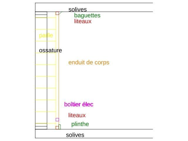

Pour éviter de faire des nus, faciliter la pose des plinthes, des baguettes et des boîtiers électriques on peut fixer deux liteaux (en haut et en bas du mur) juste après la paille. Ces liteaux doivent faire l'épaisseur de la couche de corps. En prenant appui sur ces deux tasseaux grâce à une règle on peut placer les boîtiers à la bonne distance du mur et dresser l'enduit facilement ! Et par la suite ces deux tasseaux nous permettent de clouer baguettes et plinthes sans soucis ! Parce que clouer des plinthes dans la couche de corps n'est pas un succès garanti !
