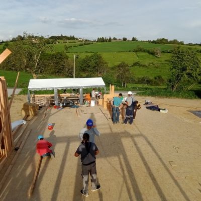

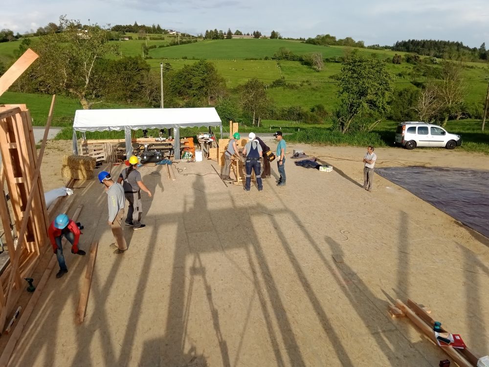

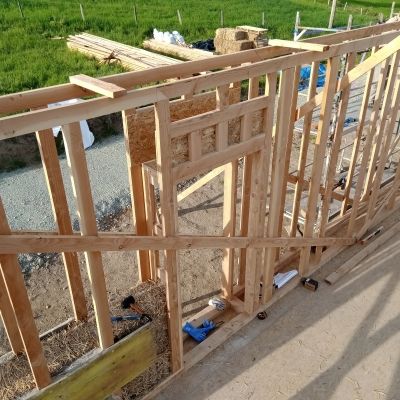

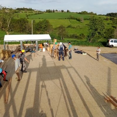

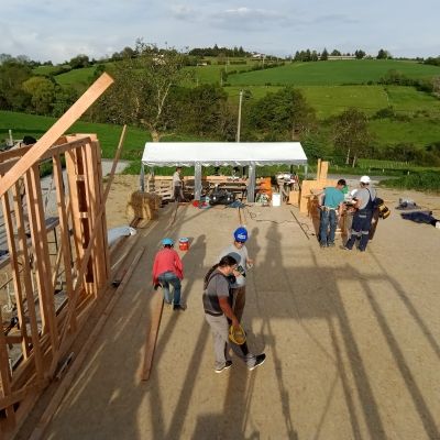

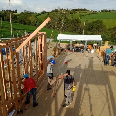

Pleins de nouvelles avancées sur le chantier en l’espace d’une semaine. La dalle bois est terminée (enfin !) et nous avons enchaîné directement avec le stage GREB organisé par Ghara et nos deux assistants à maîtrise d’ouvrage pour le lancement de l’ossature. A 15...
Afficher la suite Salut à tous !
Pleins de nouvelles avancées sur le chantier en l’espace d’une semaine. La dalle bois est terminée (enfin !) et nous avons enchaîné directement avec le stage GREB organisé par Ghara et nos deux assistants à maîtrise d’ouvrage pour le lancement de l’ossature. A 15 personnes, ça a dépoté !
