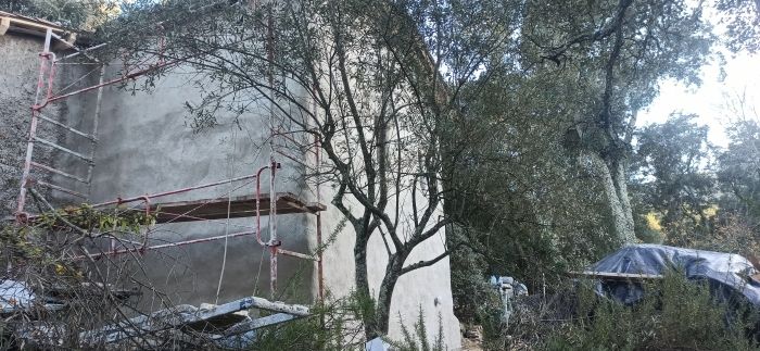

Le chantier viens de s'arrêter après la réalisation des enduits extérieurs. Je tiens à remercier tous les bénévoles de Twiza pour leur aide notamment Roxanne qui participe depuis plusieurs mois.
Je compte me reposer après 7 mois de travaux sans relâche.
Je pense reprendre en janvier par...
Afficher la suite Le chantier viens de s'arrêter après la réalisation des enduits extérieurs. Je tiens à remercier tous les bénévoles de Twiza pour leur aide notamment Roxanne qui participe depuis plusieurs mois.
Je pense reprendre en janvier par les enduits intérieurs, la pose d'une mezzanine et d'un escalier avant de faire une dalle en terre crue au printemps.
Si vous habitez dans le coin, des petits coups de main ponctuels peuvent s'envisager entre temps.
Si vous avez des compétences en solaire thermique et photovoltaïque, je suis aussi intéressé pour une mise en place en début 2023 (pose de kits Solaire Diffusion).
A bientôt pour de nouvelles aventures.

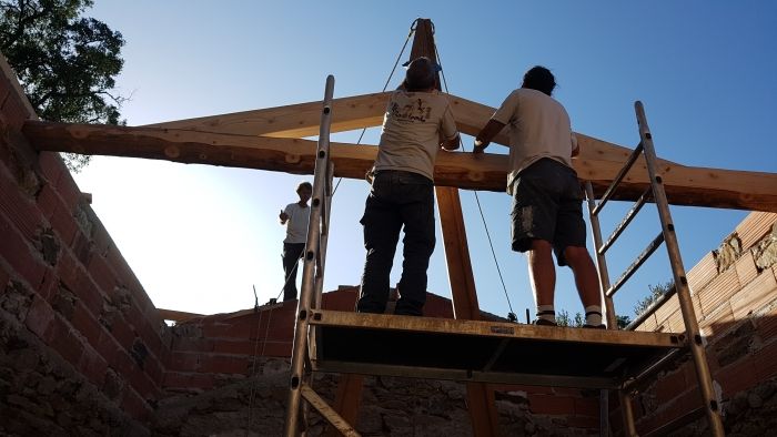

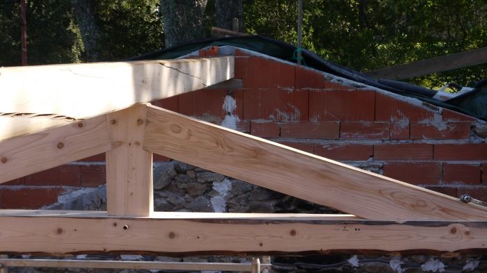

Si tout va bien, nous terminons de poser l'ITE paille sur les murs en pierre cette semaine. Grâce à Elsa, Pierre, Roxanne et Pascal, nous avons posé les encadrements de fenêtre et découper/poser les bottes pour s'adapter aux ouvertures.
Les charpentiers ont mis en place la ferme centrale qui...
Afficher la suite Si tout va bien, nous terminons de poser l'ITE paille sur les murs en pierre cette semaine. Grâce à Elsa, Pierre, Roxanne et Pascal, nous avons posé les encadrements de fenêtre et découper/poser les bottes pour s'adapter aux ouvertures.
Les charpentiers ont mis en place la ferme centrale qui porte la faîtière (voir photos) puis fixé les chevrons qui recevront la volige.
Dans la semaine, nous poserons les bottes de paille sur la volige et le pare-vapeur avant de recouvrir par des plaques sous tuile.
