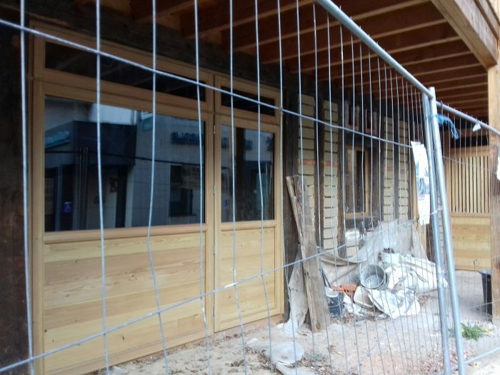

Entre temps le menuisier a enfin mis en place les portes « extérieures » du RDC qui ferment par gâche à rouleau.

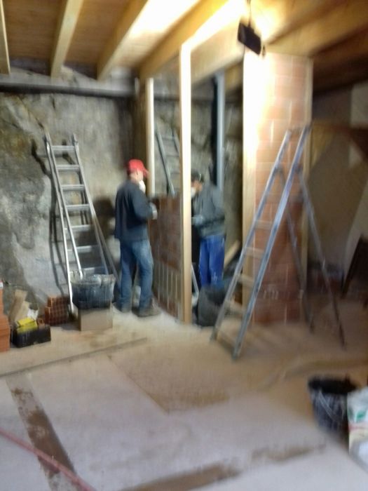

Les panneaux restants de vieux bois toujours entreposés chez le menuisier- charpentier ont été triés, prédécoupés, amenés sur place puis redécoupé et assemblés pour faire l’avant et la cloison de la cuisine ainsi que la rambarde de la mezzanine.
Les cloisons périphériques (cuisine et WC) ont été réalisées en briques plâtrières avec insertion de briques en terre crue et des bouts de vieux bois restants montés sur d’anciennes briques récupérées.
Ces anciennes briques ont été utilisées pour fermer la « véranda » sous le balcon.
Le raccord de la cloison du WC avec le rocher a été monté à la « main » avec un mélange de ciment naturel et de chaux avec insertion de cailloux calibrés.
