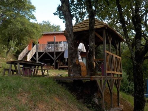

C'est ma maison que j'ai autoconstruite alors que je n'étais pas encore professionnel.
Située sur un terrain en forte pente, elle repose sur des fondations sur plots et des pilotis bois.
C'est une ossature bois isolée en paille du sol au plafond. 25 tonnes de terre dans les cloisons et les enduits intérieurs lui apportent une bonne masse thermique.
Elle est couverte d'un toit végétal et revêtue à l'extérieur de bardage bois et d'enduits chaux.
