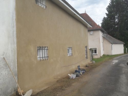

Création d'un enduit extérieur d'un mur très exposé aux intempéries.
Après "décroutage" de l'ancien enduit, j'ai rebouché les gros trous à l'aide de briques sur mortier de terre crue.
J'ai appliqué sur le premier mètre à partir du sol un enduit à base de pouzzolane et de chaux hydraulique afin de mieux évacuer l'humidité du sol.
Un deuxième passage d'enduit qu'on appelle le renformis est appliqué sur l'ensemble du mur.
La dernière couche de finition est réalisée avec un enduit d'argile de chaux hydraulique et de chaux aérienne.
