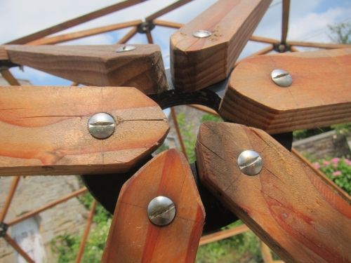

A Plœmeur, dans l'agglomération de Lorient, se construit en ce début d'été le prototype final du dôme pépinière.
Diamètre : 4,50m
Surface au sol : 16m²
Type : Fréquence 2
Composants : Membrures en bois (douglas local), connecteurs en caoutchouc tressé (recyclés), la structure est solide et flexible à la fois pour un montage très simple.
