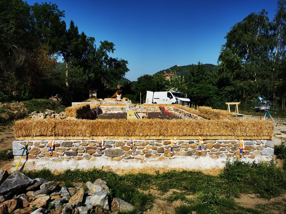

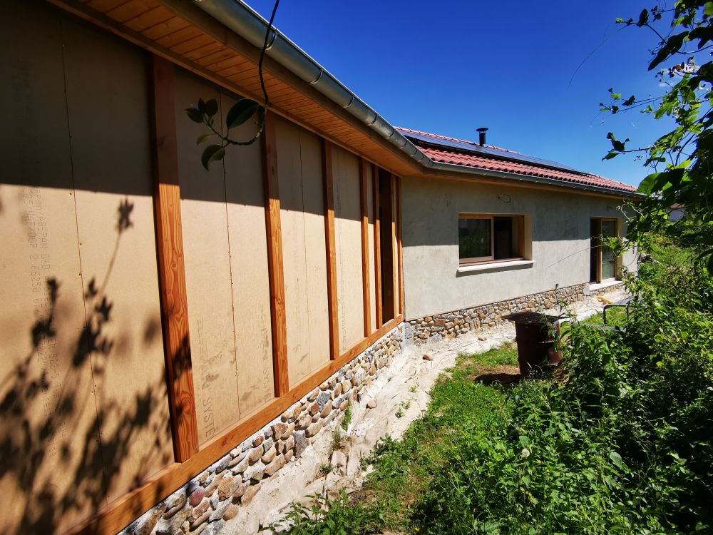

Ce projet est notre maison de 70 m² en paille porteuse et 45 m² d’atelier en ossature bois pour la société.

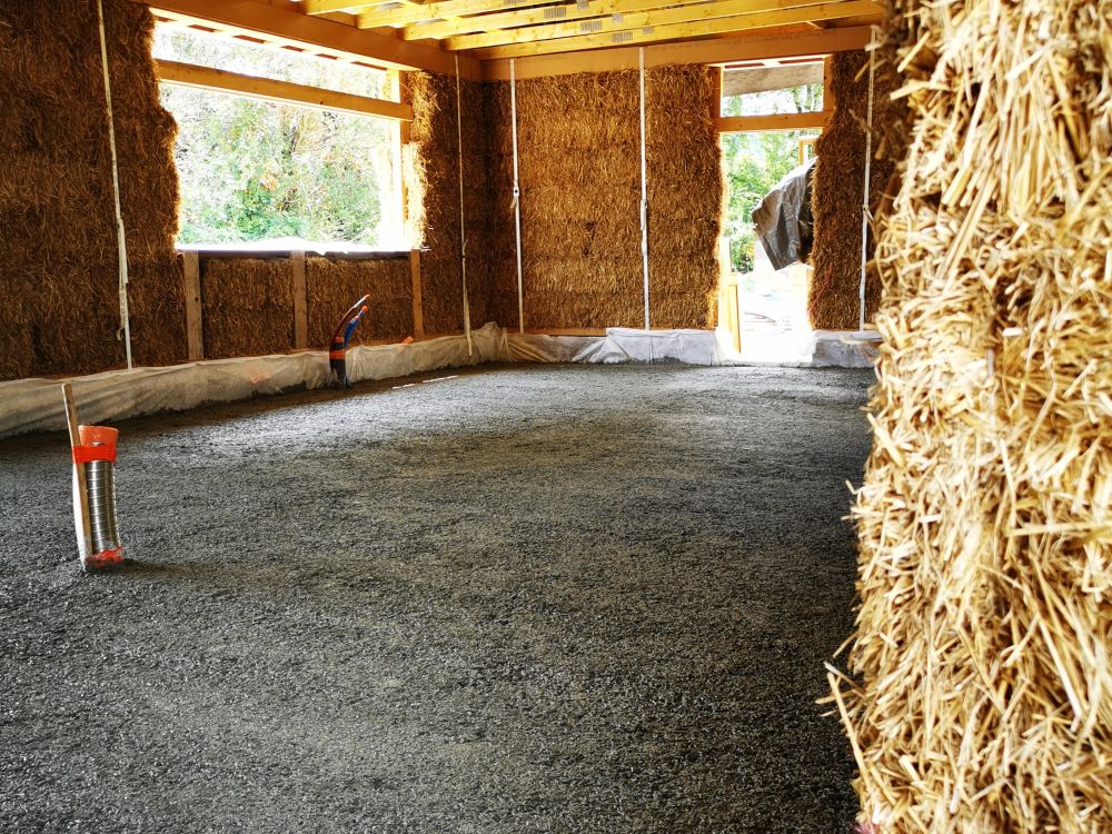

Nous avons utilisé les ressources locales et des méthodes traditionnelles de construction ; les fondations et soubassement de l’ensemble sont en pierres locales et chaux, les murs sont recouverts d’un enduit terre paille, les cloisons intérieures sont en chaux chanvre et en terre paille.
La terre utilisée est l'argile récupérée en creusant le puit, nous avons la chance d'avoir un fournisseur de paille bio à moins de 25 km.
La maison est pensée dans une conception bioclimatique, elle est également évolutive au besoin du foyer.
