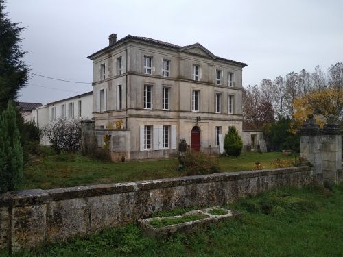

Au sol, nous avons réaliser une dalle chaux chanvre de 15 cm sur un hérisson ventilé en pouzzolane,
sur les murs, nous avons projeté un béton de chanvre de 10cm avec une finition enduit chaux sable fin,
l'isolation de la toiture est une laine de chanvre ép 35cm finition fermacell
les cloisons de distribution : ossature bois, laine de chanvre, fermacell
