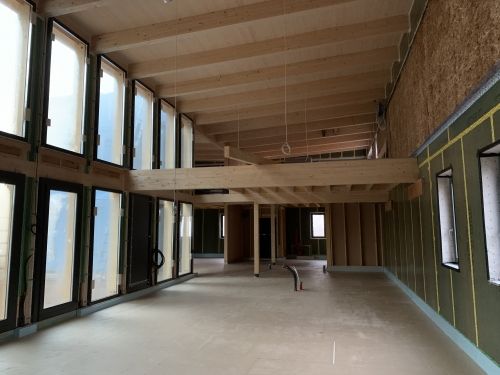

Sur ce projet, nous avons réalisé la conception des plans d'exécution, le taillage, la préfabrication des murs, et le levage de tout l'ensemble de la structure bois.
Les murs ont été isolé en atelier par la mise en œuvre de bottes de pailles, sur certaines parties entre montant avec une ossature double, et sur d'autres avec une ossature simple, la bottes est donc entaillé dans l'ossature afin d'être utilisé comme support d'enduit intérieur.
Chantier réalisé pendant 2 mois en préfabrication à l'atelier, pour une livraison sur site hors d'eau hors d'air en 5 semaines.
