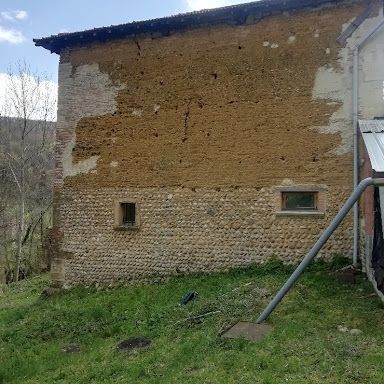

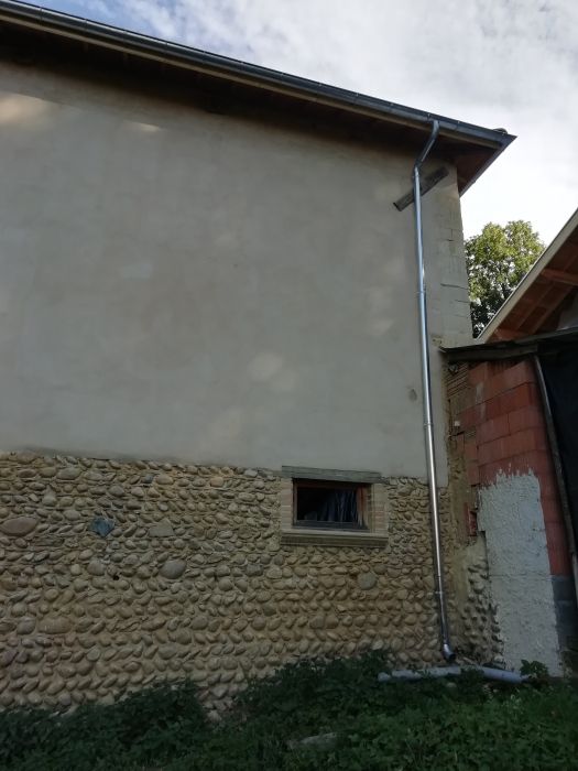

Pour gagner en confort (et baisser nos dépenses énergétiques), et le mur Nord de la maison n’était pas isolé et est en mauvais état. Nous avons donc réalisé 2 chantiers participatifs en juin et juillet pour le remettre d'aplomb - et le résultat est canon ! (un premier chantier pour préparer le support jusqu'au corps d'enduit terre, un deuxième pour la finition à la chaux)
En parallèle de ces 2 chantiers, nous avons fait refaire le toit et fermer le haut de la maison qui était ouvert aux 4 vents, encore et toujours pour bénéficier d'une meilleure isolation et restaurer notre belle maison.

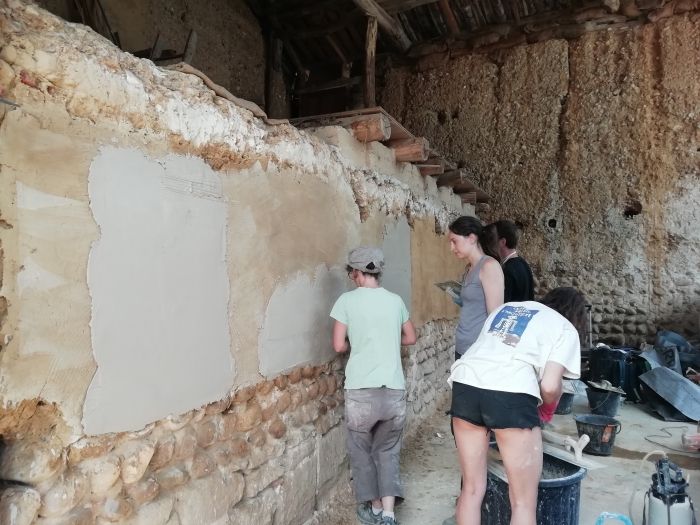

*Préparation du support mur en pisé sur 5 jours*
Formation pratique sur chantier avec 1 formatrice / encadrement de chantier participatif pour 5 personnes :
Elodie Courtin (https://lartetlamatiere.twiza.org/) la formatrice prévoit 5 journées de travail pour cette étape:
- Ouverture du chantier : Partie théorique et pratique sur petit élément. 1/2 journée

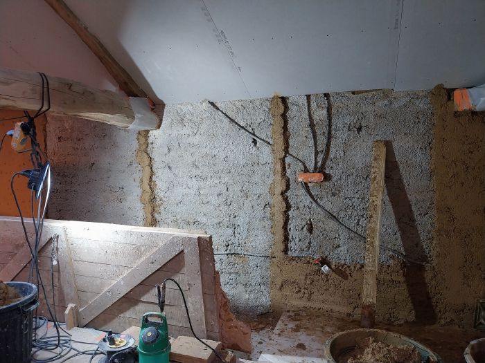

- Préparation du support mur en pisé :
Purge (dépose des parties instables au piochon)
Préparation des supports : Couche d’accrochage/Gobetis chaux-sable sur les parties enduites ciment existant avec le mur Nord et barbotine de terre sur les surfaces en pisé restantes.
Murs Est, Sud,Ouest :
- Fabrication du mélange terre paille pour les étapes de rebouchages et corps d’enduit terre : tamisage/malaxage avec bétonnière.
Murs Nord :
- Fabrication du mélange terre chanvre pour les deux passes de 2,5 cm : tamisage/malaxage avec bétonnière.
Applications :
- du renformis terre-paille (parties en pisé) épaisseur moyenne de 3 à 4 cm.
- du corps d’enduit terre-paille (épaisseur moyenne 1 cm)
- D’une première couche de terre-chanvre adjuvantée de chaux (2,5 cm en
moyenne) dressée et travaillée de façon à ce qu’elle puisse recevoir une deuxième couche.
- D’une deuxième couche de terre-chanvre d’une épaisseur moyenne de 2,5 cm, finition talochée
- Fabrication du mortier de finition : 1/2 journée
- Application d’un enduit de finition à la chaux épaisseur moyenne de 5 mm
