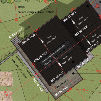

Nous avons reçu nos panneaux solaires !
Notre maison est prévue avec une installation de 8 panneaux solaire en Est et dans le futur 8 panneaux solaire en Ouest.
L'objectif, couvrir nos besoins, prévue à 100% et redistribuer l'excédent.
Nous allons évidemment effectuer...
Afficher la suite Nous avons reçu nos panneaux solaires !
Nous allons évidemment effectuer l'auto-installation de ceux-ci étonnant que je travaille dans ce domaine.
Je vais également effectuer l'intégralité des démarches administrative et d'autorisation.
Ce chantier n'est pas encore planifié, mais nous allons le réaliser prochainement, c'est un sujet très intéressant pour lequel nous ferons un stage spécifique pour "Installer soi-même le solaire photovoltaïque".

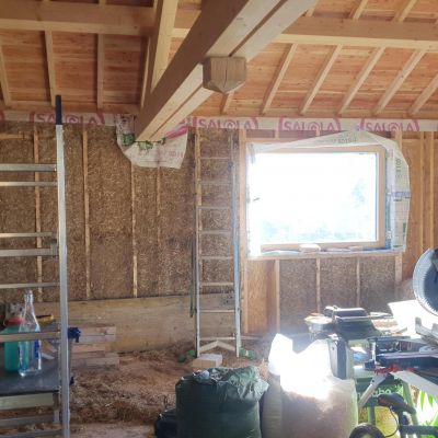

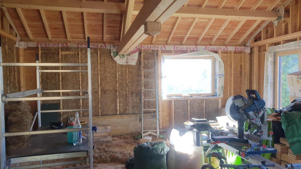

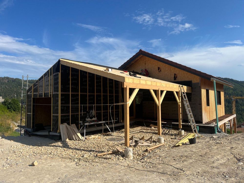

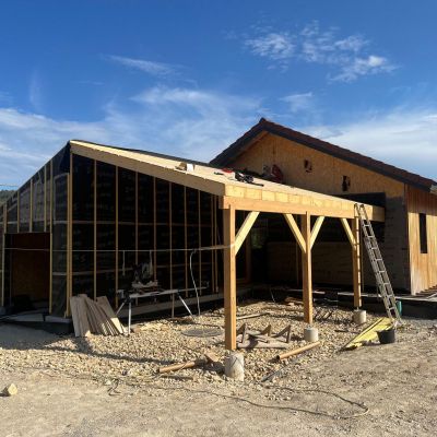

Un peu de news de ce week-end.
Nous avons pas mal avancé sur la paille et la préparation du bardage.
Je suis en train de la raboter pour ensuite le préparer et faire la pose.
C'est chouette de partir de la planche brute et de fabriquer et poser son propre bardage !
Atelier bardage pour...
Afficher la suite Un peu de news de ce week-end.
Atelier bardage pour bientôt !

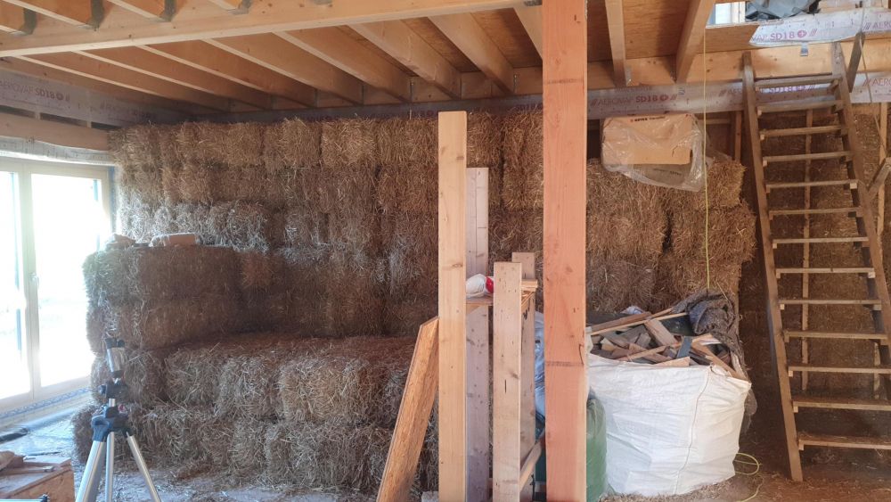

Nous avançons aussi sur la partie isolation, contre ossature et le reste.

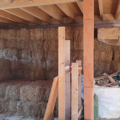

Nous allons démarrer un chantier à partir de ce jeudi pour plusieurs semaines sur le thème de l'isolation.
Programme :
- finir la paille (une méthode bien rodée idéale pour ce faire de l'expérience)
- insuffler de la ouate de cellulose dans la dalle
- pose le pare-vapeur
Poser la contre-isolation en laine de bois !

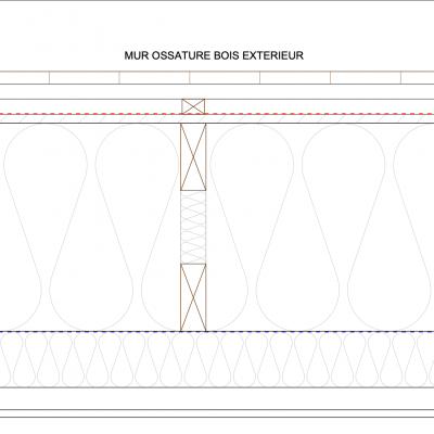

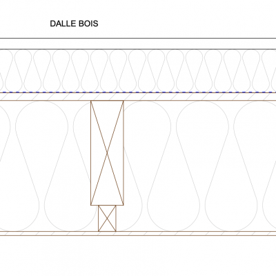

Photos des plans de principe

- Isolation mur en paille
- création d'une contre-ossature pour isolation laine de bois
- soufflage dans la dalle et plancher de ouate de cellulose
- Étanchéité et test de la blower door !!
