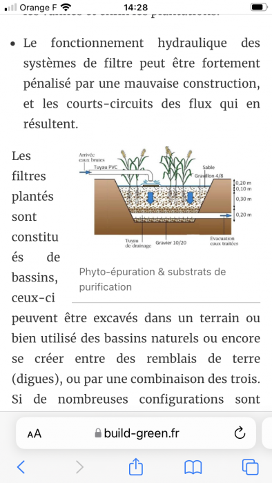

Agrandissement d’une phyto épuration en installant deux grands bacs de filtration. On avait construit la première phyto après un stage proposé par une asso, qui avait aussi quantifié sa taille. Elle était prévue pour gérer les eaux grises pour 3 personnes. Sauf qu’au bout de 3 ans, on voudrait ajouter à la gestion de eaux grises (eaux de lavages comme douche, lave vaisselle, lave linge…) les urines. Donc agrandissement très conséquent puisqu’on la double.
La phyto existante était sur le concept de filtration par bac plantés (roseaux et iris) et par filtration de l’eau horizontale. Nous allons ajouter deux bacs de 1000L avant les 3 bacs existants (quasi deux fois plus grande puisque les bacs existants sont des bacs de 600L) sur un système de filtration horizontal. Nous prévoyons la semaine car il faut creuser un peu pour mettre les bacs de niveau, remplir les bacs des différents éléments, creuser une tranchée depuis la pompe de relevage jusqu’à la buse de dérivations des eaux.
