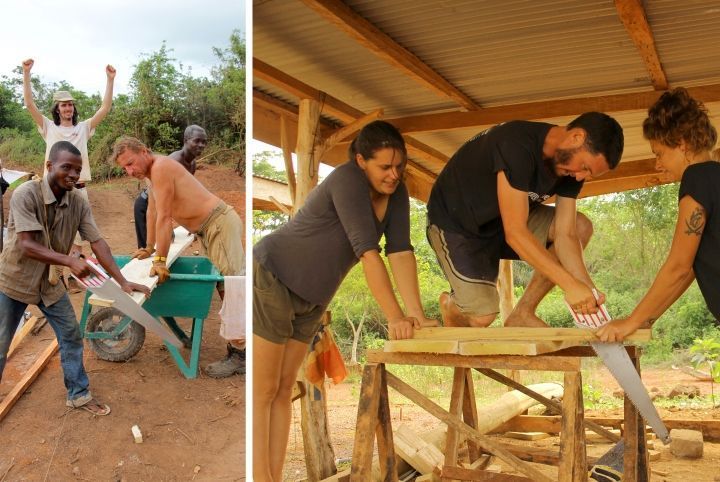

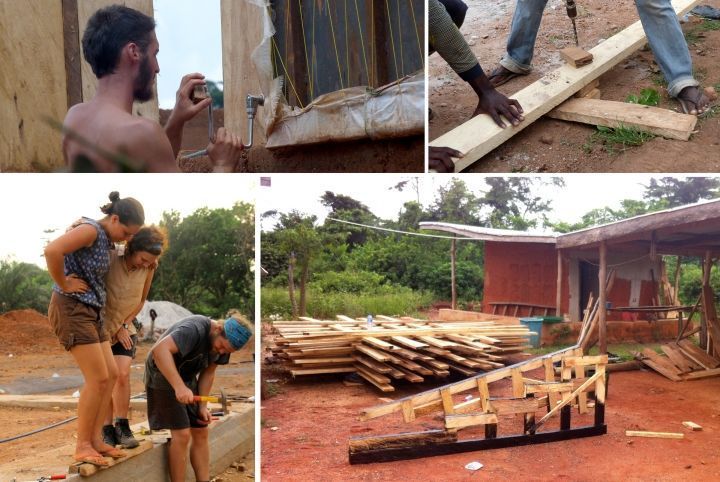

Les coffrages, le mobilier permanent et la charpente du projet furent fabriqués à partir de bois exotique apporté directement par l'élagueur du village, de la forêt au chantier. Après un aller-retour chez le menuisier pour équarrir approximativement les planches, nous devions les couper nous-mêmes à la longueur voulue.
Le bois exotique est un bois dur et rigide. Idéal pour la réalisation de coffrages ou d’une charpente, il l’est beaucoup moins quand il s’agit de le scier ou le percer à la main. Ce fut le début de concours de vitesses cocasses, de notations sur les précisions de découpes de chacun et de positions incongrues pour tenir les planches.
Heureusement nous étions aidés par un charpentier et son apprenti de talent qui étaient eux, capables de scier une planche en quelques secondes en équilibre perché sur une poutre. Finalement, l’efficacité est aussi une question d’habitude et d'entraînement.

Nous étions donc confortés dans notre choix d’outils manuels. Ils étaient fiables et peu chers, et en cherchant un peu, on pouvait même les trouver dans la ville la plus proche.
En travaillant à la main, on apprend beaucoup. On ressent la dureté du bois, on s’exerce à scier et percer droit, on sait quand on arrive sur un nœud et quand on est dans le sens des fibres. On sent la matière que l’on travaille. On apprend également à bien réfléchir avant de commencer à travailler, il n’est pas question de faire la découpe deux fois !
Les cerveaux redoublent d’ingéniosité pour s’économiser à la tâche et l’entraide est de mise. Des équipes se forment pour s’encourager, tenir les planches, les percer et les scier.

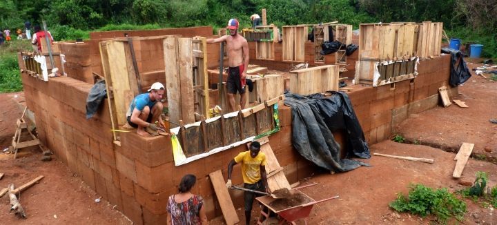

Le chantier est également un excellent prétexte pour inventer et fabriquer de nouveaux outils de travail. Nous avions par exemple besoin, pour la réalisation des murs, de découper des petits tuyaux PVC à la largeur des banches. Intégrés au pisé, ils permettent de retirer et bouger les banches avec plus d'aisance et sans abîmer le mur une fois le bloc de terre pisé. Les tuyaux de PVC arrivaient sur chantier par longueur de 9m et il nous fallait les couper en morceaux de 30, 40 et 50cm. Les premières découpes furent longues et fastidieuses. Une solution efficace devait s’imposer. Après échanges et réflexions, nous avons amélioré le processus grâce à la conception d’un petit gabarit dans lequel nous pouvions glisser six tuyaux à la fois, et ajuster à la longueur souhaitée. Quelle fierté d’avoir conçu avec trois clous et quelques bouts de bois un outil baptisé “Pipe cutting machine” qui nous suivra tout au long du chantier !
Il est possible de se procurer au Ghana la plupart des outils, mais cela nécessite souvent quelques heures de tro-tro (mini bus local) et de chasse au trésor dans l’immense marché de Kumasi. Tous ne sont malheureusement pas de très bonne qualité aussi nous apprenons très vite à démonter, réparer et user jusqu’à la corde chaque pièce. Une bonne leçon d'obsolescence déprogrammée !
