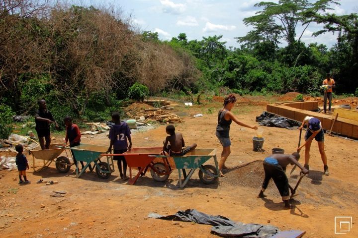

Pour nous autres, habitués à tourner un robinet pour voir couler de l’eau, travailler sur un chantier sans eau courante, nous paraissait de prime abord comme une réelle difficulté. Pour le premier essai de murs en pisé sur site, nous avions rempli cinq seaux d’eau au puits le plus proche, une dizaine de minutes à pied. Nous les avions ensuite tant bien que mal transportés au prix de grands efforts, sur la tête, à bout de bras, à plusieurs ou en brouettes. La moitié fût perdue en route.

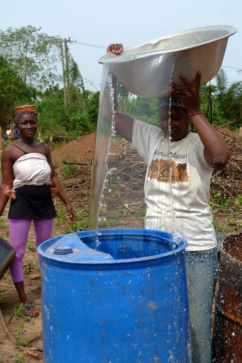

Heureusement, la suite s’avéra plus simple pour nous. Nous avons installé trois jerricans de 120L sur le site, et l’eau nous était apportée par deux femmes du village Mamada et Zinabu quand nous en avions besoin. A chaque aller-retour d’une vingtaine de minutes à la rivière, elles revenaient avec chacune une bassine de 12L sur la tête. Il fallait en moyenne quatre à cinq aller-retour pour remplir un jerrican. C'était donc le travail d'une matinée entière de nous approvisionner en eau. Leur courageux ballet rythmait le chantier, et leur dur travail nous amenait d’autant plus à réfléchir à notre consommation d’eau.
La hauteur du niveau d’eau dans les jerricans nous demandait une attention quotidienne. Nous y puisions au seau avec parcimonie au fil de nos activités pour la préparation du mélange de terre, le nettoyage des outils et encore le lavage de nos mains. Ils sont vite devenus un des points clef du chantier.

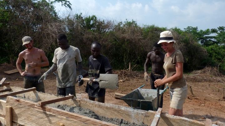

Nous fîmes deux exceptions dans notre utilisation drastique d’eau. En effet, l’utilisation du béton pour les fondations et pour la ceinture haute des murs nous a posé quelques questions. Ses besoins en eau ne correspondaient pas avec la discipline que nous avions mise en place sur le chantier. Cependant, au vu des matériaux disponibles sur place et du temps qui nous était imparti pour la construction, nous n’avions pas beaucoup d’autres solutions pertinentes.
Les fondations ont été réalisées à l’aide de la bétonnière du village, et sous l’œil vigilant d’Abass, responsable de l’outil. Elle a fait bourdonner le site trois jours durant, tant elle était bruyante. Grande consommatrice de fuel et d’eau, nous n’étions pas ravies d’avoir à l’utiliser.
Le béton de la ceinture haute a, quant à lui, été entièrement réalisé à la main. Il nous a demandé une intense journée de travail et beaucoup d’huile de coude. Mais le mélange étant fait à même le sol, il se devait d’être moins liquide, donc moins lourd, et plus facile à transporter à la brouette et à monter en haut des murs. La quantité réalisée correspondait exactement aux besoins et non plus au volume imposé par la bétonnière. Et quel bonheur de travailler sur un site silencieux, où l’on peut communiquer d’un bout à l’autre du chantier !
