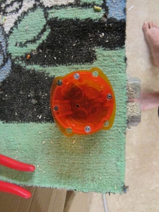

1/ Faire un trou diamètre 4 au fond du boîtier

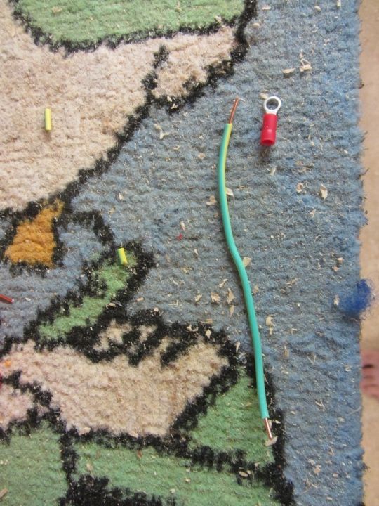

2/ Préparer un fil terre d'une dizaine de cm
Dénuder le fil à ses extrémités, puis y sertir une cosse sur l'une des extrémités.

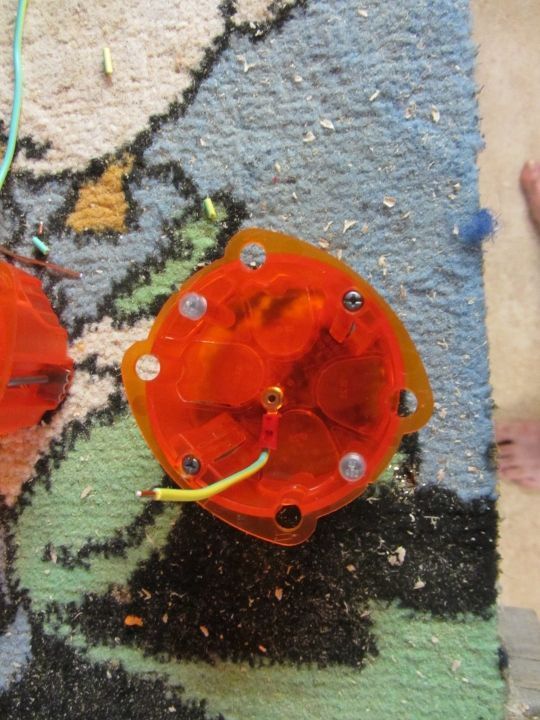

3/ Fixer la cosse au boîtier à l'aide d'un rivet en passant par le trou déjà réalisé

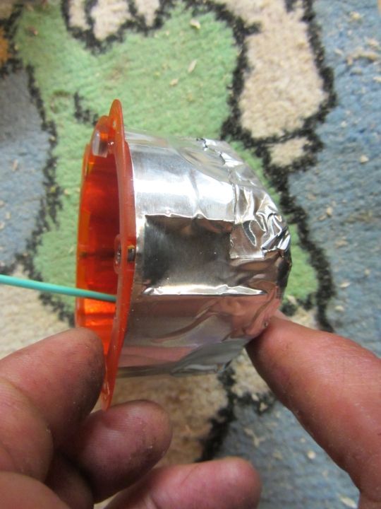

4/ Entourer le boîtier à l'aide de scotch aluminium
