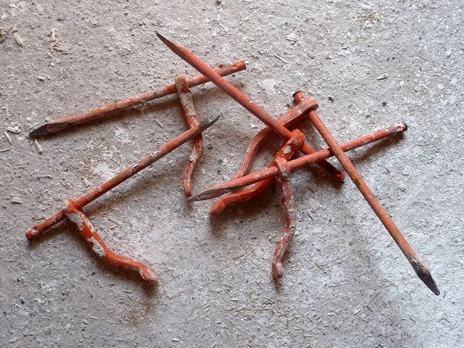

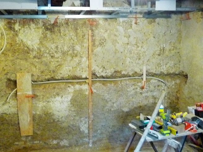

On va ensuite commencer à positionner les fourreaux entre chaque point d’alimentation. Pour cela on utilisera des crossettes de maçon que l’on positionne pour bloquer les fourreaux en fond de saignées à l’aide de cales de bois.
Ce petit outil intelligent vous rendra bien des services et je vous encourage à en acheter une bonne douzaine si vous vous engagez dans des travaux de restauration d'une maison ancienne. Leur prix est modeste en fonction du service rendu

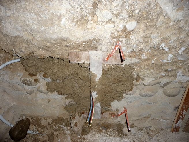

Pour reboucher les saignées, je réalise un mortier relativement fort composé de deux mesures de sable 0-12 et une mesure de chaux hydraulique naturelle (NHL 3,5). Je gâche le mélange assez liquide, puis j’y incorpore de la terre issue des saignées jusqu’à ce que le mélange prenne une couleur café au lait, et la consistance d’une bouse de vache (l'odeur vous est épargnée). Comme la terre tirée des murs est très sèche il peut être nécessaire d’ajouter de l’eau autant que de besoin pendant cette opération.
En définitive, le mélange sera bien collant, plastique et compact en même temps, ce qui permet de boucher en une seule passe des trous relativement profonds.
Il prend très vite au contact du mur en terre qui absorbe bien l’eau de gâchage. Après séchage on obtient un béton de chaux très résistant qui aura une dureté équivalente à la terre compressée du mur.
La phase suivante consiste à positionner quelques plots entre les crossettes pour maintenir le fourreau dans la saignée.

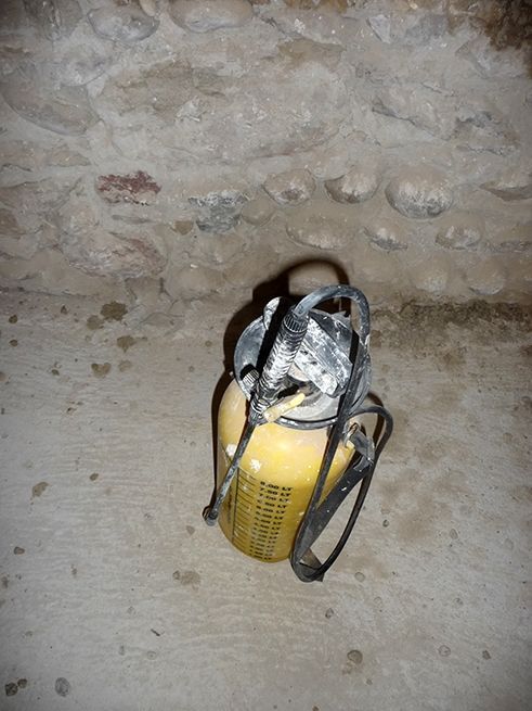

Pour faciliter l’accroche, on peut humidifier le support avec un pulvérisateur de jardin, mais ce n’est pas indispensable.

On jette le mortier dans la saignée jusqu’à la remplir , et on gratte le superflu à fleur du mur avec le tranchant de la truelle.
Le mortier tire relativement vite. Le temps de préparer une nouvelle gâchée, et on pourra très rapidement récupérer les crossettes pour faine un nouveau tronçon.

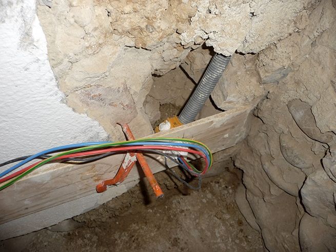

Le scellement des boites vient ensuite, lorsque les fourreaux sont solidement scellés, le lendemain par exemple.
Si le trou est très profond, dans le cas de gros galets de soubassement par exemple, on peut en reboucher une partie préalablement.

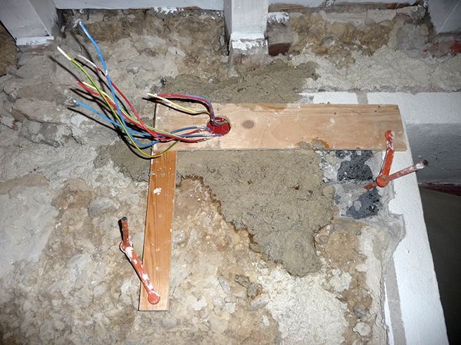

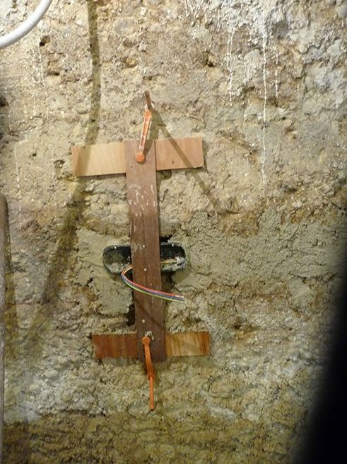

Les boites doivent être positionnées à la bonne profondeur, et dans une bonne position, pour que l’appareillage électrique puisse être posé d’aplomb par la suite.

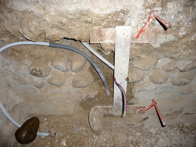

Pour cela je préconise de réaliser un gabarit de pose qui permettra de les maintenir en position le temps de réaliser le scellement.
Le gabarit comporte un élément central en contreplaqué et deux traverses dont l’épaisseur correspond à celle de l’enduit qu’on appliquera par la suite. L’élément central est percé dans son axe de deux trous qui permettront de fixer la boite au dos. La longueur du montant central permet de régler l’aplomb avec un niveau à bulle.
Si vous utilisez des fourreaux pré-filés, il est nécessaire de ménager une encoche latérale ou un trou au centre pour permettre de sortir les fils.
Reste à boucher le trou autour de la boite. Maintenant que vous avez de l’entraînement, à vous de bien viser.

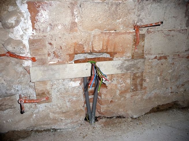

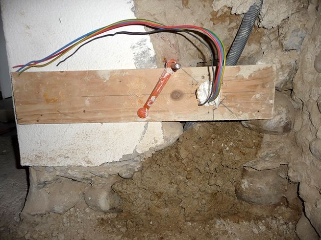

Le gabarit peut aussi être positionné à l’horizontale
Pour des boites de dérivation, on peut concevoir un gabarit sous une autre forme. Il s'agit d’une plaque de contreplaquée percée d’un trou pour permettre de sortir les fils et sur lequel on fixera la boite avec ses vis.
D’autres montages sont possibles mais il faudra toujours disposer des cales pour tenir compte de l’épaisseur de l’enduit fini.

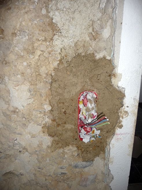

N’oubliez pas de protéger les boites en les bourrant de papier pour éviter qu’elles se retrouvent pleines de mortier lors de la réalisation du scellement. Malgré l’entraînement une erreur de tir est toujours possible !
