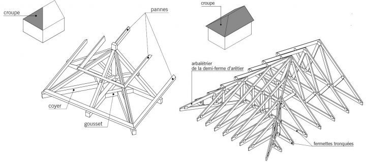

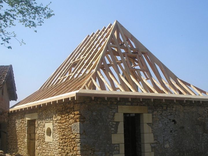

2. Les croupes
Une croupe est un pan de toiture qui relie 2 toitures, elle remplace les pignons sur une toiture à deux versant.

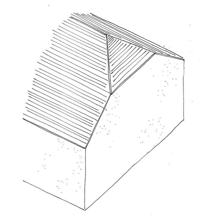

On peut trouver des variantes à la croupe : la croupette et la croupe normande.
Une croupette (ou demi-croupe) a la même fonction qu'une croupe, reliant les deux versant en leur extrémité en partie haute mais pas en partie basse, laissant ainsi une partie du pignon.
La croupette permet de diminuer la prise au vent du pignon.

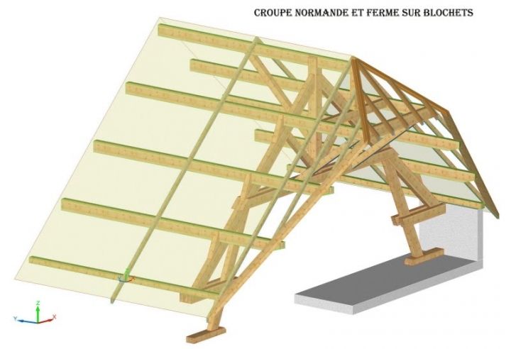

La croupe normande est une croupette déporté du mur pignon.

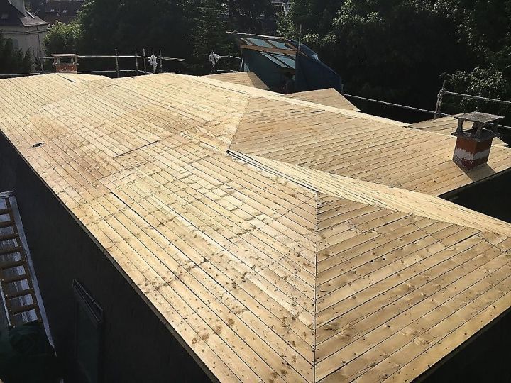

Les voliges sont mises perpendiculairement sur les chevrons (appeler le voligeage) et permettent de créer un support plan pour des couvertures comme les ardoises, le zinc ou les membranes étanches.
D'une épaisseur entre 18 et 22 mm, et d'une largeur d'environ 4 fois l'épaisseur, elles servent aussi de contreventement à la toiture.

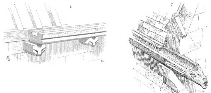

Un chéneau est un conduit en forme de U, collectant les eaux pluviales à la base de la toiture ou entre deux versants (au niveau d'une noue), pour en permettre l'évacuation.
A l'époque, les maisons avaient des chéneaux singuliers, ils étaient creusés et sculptés dans un tronc d'arbre, ou bien taillés dans la pierre.
