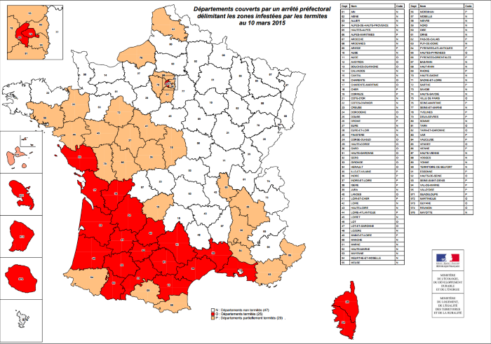

4. Réglementation termites
Depuis novembre 2007, la loi impose par le décret du 23 mai 2006 des mesures de protection des bâtiments avant construction pour prévenir des infestation de termite au niveau des futures constructions.
Ces meures définies dans le code de la construction et de l'habitat (articles R112-2 et R112-3) s'appliquent suivant les départements ci-dessous.
Dans l'ancien, il faut obligatoirement déclarer en mairie la présence de termite et les propriétaires doivent réaliser un état parasitaire dans le cadre d'une vente.
