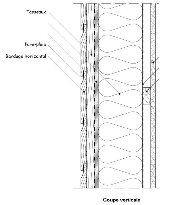

- Pare pluie
Indispensable avant la pose du bardage, le pare-pluie joue le rôle de séparation entre le mur et le bardage.
Il assure l'étanchéité à l'eau, à l'air et au vent, permettant aussi une protection provisoire à l'eau dans l'attente du revêtement extérieur.
On le trouve sous forme de film en rouleau, ou intégrer dans certains isolants extérieurs (attention bien lire la description du produit et suivre sa mise en oeuvre)
Dans tout les cas derrière un bardage à claire-voie un pare-pluie anti-UV est obligatoire.

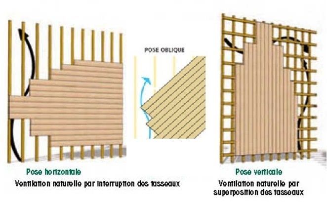

- Tasseaux et contre tasseaux
Afin d'assurer la fixation du bardage mais aussi la ventilation de celui-ci des tasseaux et contre tasseaux sont mis en place après le pare-pluie.

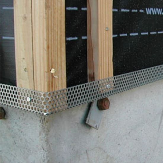

- Grille anti-rongeur
La grille anti-rongeur comme son nom l'indique, elle permet d'éviter l’installation des rongeurs derrières le bardage, elle est mise en bas des tasseaux.
Cela n'évite pas les nid d'insecte (guèpes, frelons...) et les nids d'oiseau (chauve-souris...), c'est pour cela que certain prévois aussi une grille en partie haute des tasseaux.

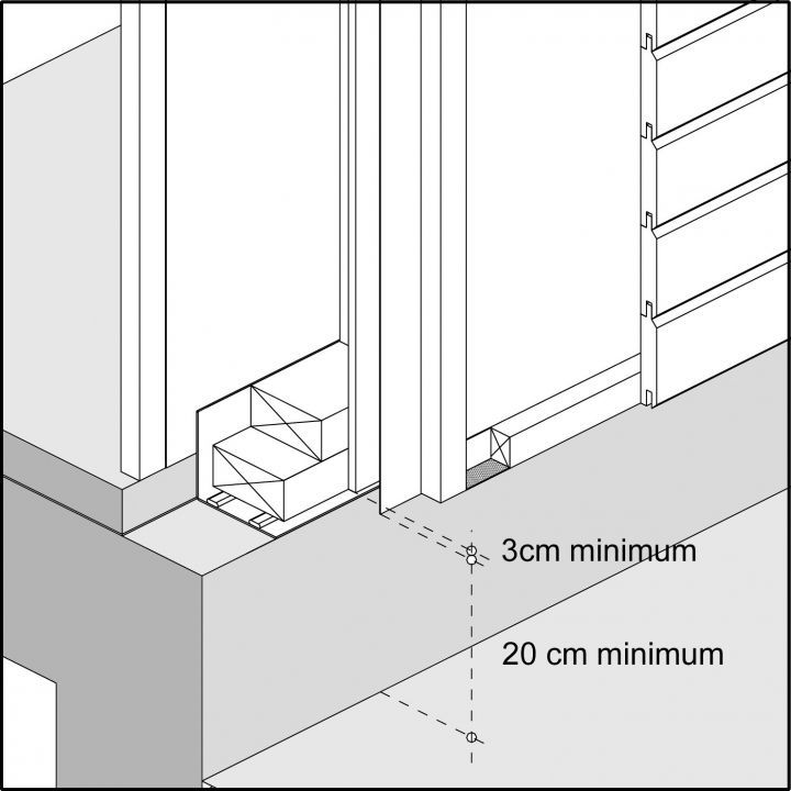

- Protections
Afin de protéger les extrémités du bardage, le DTU prévoie :
- En partie haute : de recouvrir le haut du bardage avec le débord de toiture, la planche de rive ou d'égout s'il n'y a pas de débord, une couvertine pour les acrotères. Attention à ne pas obstruer la lame d'air.
- En partie basse : laisser une distance de minimum 20 cm entre le terrain naturel et le bardage et prévoir un recouvrement de la dalle de minimum 3 cm.
Si le bardage est en pose verticale, prévoir une coupe de biais en bas pour créer une goutte d'eau.

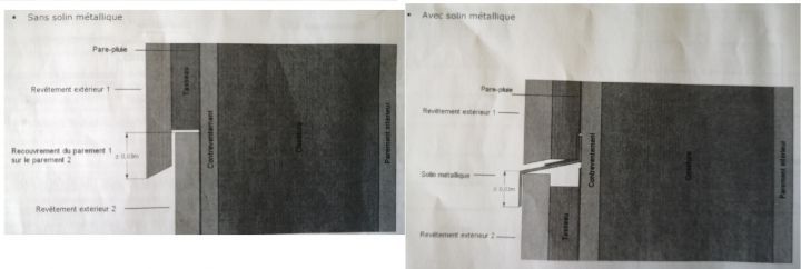

- Jonctions de revêtement
Dans le cas d'un raccordement horizontal de deux revêtements différents, il faut prévoir un recouvrement de minimum 3 cm.
Soit par le biais du revêtement supérieur qui recouvre celui inférieur, soit avec un solin métallique.

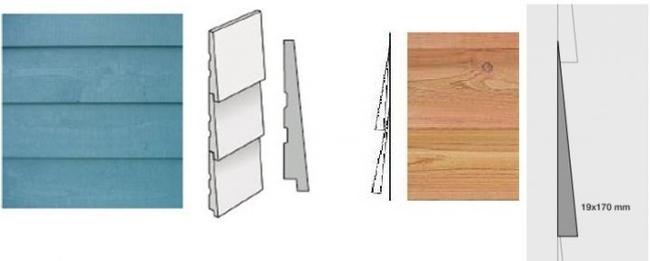

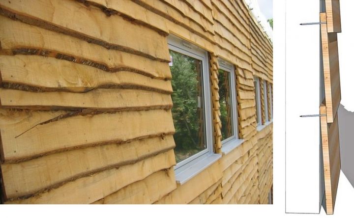

- Par recouvrement ou pose à clin
La pose à clin est le fait de recouvrir la lame de dessous par la lame du dessus, en générale on utilise des planches pleines cela permet de créer un angle qui favorise l'évacuation de l'eau.
Les fixations sont invisibles.
- Pose faux clin
Il existe des formes de bardage, qui permettent de faire croire à une pose à clin qui n'en est pas une, c'est le faux clin.
Contrairement à la pose à clin, les fixations sont visibles.
- Pose à recouvrement bord droit
Il existe un autre type de pose à recouvrement, c'est celui du bord droit, les lames de bardage sont spécifiquement tailler pour crée un décroché permettant de faire un relief.
Les fixations sont visibles.

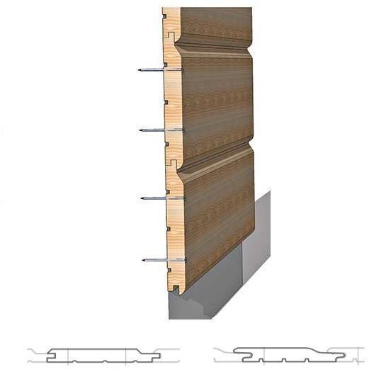

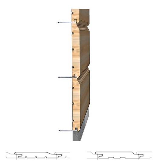

- Par emboîtement visible
C'est la pose traditionnelle d'une lame de bardage : l’emboîtement.
La lame a une partie femelle en bas et une partie mâle en haut, les rainures à l’intérieur permettent une meilleur stabilité, elle se dit visible lorsque la fixation est visible.
- Par emboîtement invisible
Elle se dit invisible lorsque la fixation est invisible, attention à utiliser les bons clous afin de ne pas casser l'embout du bardage qui s’emboîte dans la lame du dessus.

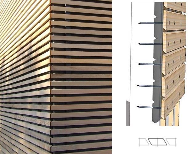

- Pose claire-voie
Le claire-voie permet de créer un vrai relief sur une façade, c'est des tasseaux biseautés que l'on pose avec un espacement, permettant de laisser passer le jour entre les lames.
C'est la pose la plus délicats que l'on trouve pour du bardage car chaque lame doit être espacée de la même distance et positionnée de niveau. Les fixations sont visibles.

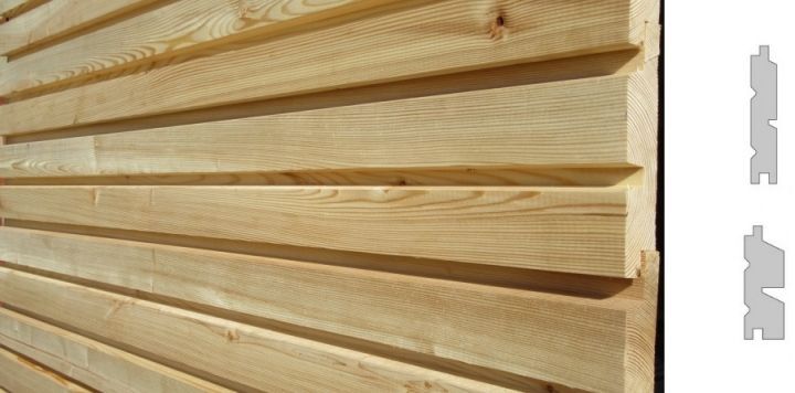

- Pose en faux claire-voie
Afin de garder l’aspect du claire-voie mais la facilité de pose d'un bardage à emboîtement, il existe des profils de lame de bardage en faux claire-voie.
Le rendu est différents car le jour ne passe pas entre les lames, mais le relief se rapproche du claire-voie.

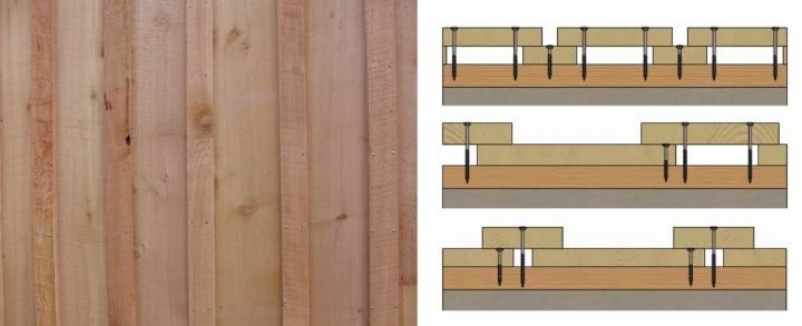

- Pose couvre joint
La pose couvre joint est le fait de mettre deux planches à espacement régulier et de couvrir le joint laisser par une autre planche, en générale on utilise des planches pleines.

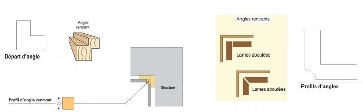

- Angle rentrant

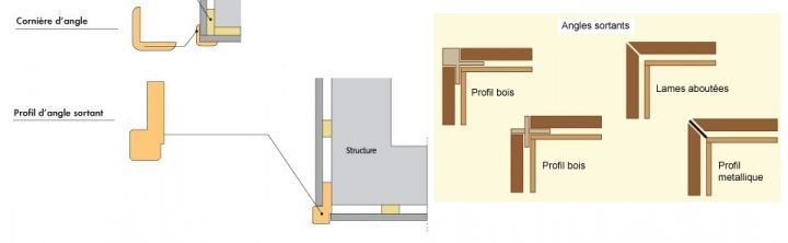

- Angle sortant

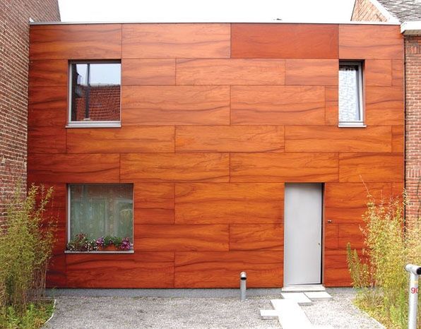

- Panneaux de parement extérieur
Il est composé d'éléments minces à base de bois, et se pose sur le même support qu'un bardage (pare-pluie et tasseaux) en joint creux ou en recouvrement.
Il est très décoratif car on peut le trouver sous différentes teintes, textures et formes.
On peut très bien le poser à l'horizontal comme à la vertical, il a un rôle de protection car il fait barrière aux chocs et aux intempéries avec une bonne tenue aux UV et une résistance aux rayures.

- Pose horizontale :
Le couvre joint ne se pose pas à l'horizontale.
On préfère le bardage horizontale pour des petites longueurs de façade ou des maisons avec étage.
La position horizontale du bardage apporte un allongement visuel de la maison.
- Pose verticale :
Le claire voie et le clin ne se pose pas à la vertical.
On préfère le bardage verticale pour des maisons de plein pied avec de longue façade.
La position verticale du bardage apporte un étirement visuel de la maison
