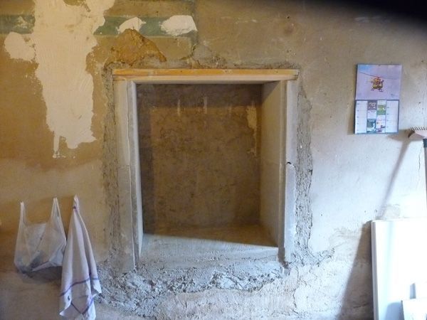

L'étape suivante à été la restauration du placard mural, dont la façade a été déposée avec précaution.
L'inconvénient des murs en pisé est qu'il est difficile de réaliser des fixations mécaniques efficaces avec précision.
Nous avons élargi l'ouverture pour bâtir des jambages en carreaux de béton cellulaire et poser un linteau en bois. Le vide périphérique a été calfeutré avec un béton de terre et de chaux.
Le fond du placard est ensuite enduit au mortier de chaux.
Après avoir restauré le bâti, la façade du placard a été reposée.
L'intérêt des jambages en béton cellulaire est que les parois latérales permettent désormais de poser des crémaillères et de positionner des rayonnages selon les besoins.

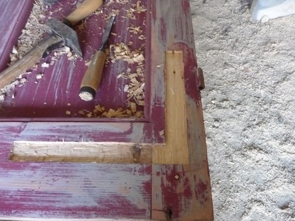

Nous avons ensuite restauré la porte d'entrée qui devait être rabaissée puis remplacé la fenêtre
Réalisation d'une enture en pied de dormant
Doublage de la traverse haute
La porte est démontée ...
Puis recollée en rectifiant l'équerrage
Elle a été renforcée par des équerres métalliques
