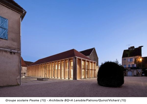

Pour l'extension de ce groupe scolaire, c'est la fonction "support" qui est mise en évidence. Elle est dissociée de l'enveloppe et disposée au premier plan.

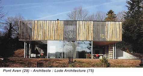

Cette maison est habillée en totalité par un bardage à claire-voie qui n'assure manifestement pas la fonction d'enveloppe. Ainsi toutes les autres fonctions constructives sont masquées par un dispositif de "finition".
