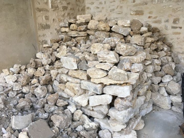

Mur en maçonnerie de moellons :
C'est à cette catégorie d'ouvrage que nous allons nous intéresser dans cet article.
On appelle moellons des pierres telles qu'elles sont extraites de carrière ou trouvées dans la nature. Elle ne sont pas taillées ou très grossièrement taillées. Elle sont de forme et de nature varies selon la région.
Généralement issues du site de construction ou très proche, les moellons sont de dimensions modestes et manipulables manuellement.
C'est donc une technologie adaptée à des constructions plus ordinaires, dites "vernaculaires", et qui nécessite un personnel moins qualifié.

Construction d'un mur en Moellons
Lorsqu'on parle d'un mur en pierre, il s'agit en réalité de deux murs séparés par un remplissage de petits blocs et de mortier ou de terre.
On parle du noyau du mur (en terme savant "nucléus") et en terme de métier de la "fourrure", du "remplissage" ou du "blocage", selon les régions.
Le maçon doit tout d'abord choisir quelle sera la face de la pierre qui sera visible à la surface du mur : le "parement", et la partie qui sera noyée dans le mur : La "queue ".
Il déterminera ensuite quelle sera la "face de pose", celle qui reposera sur la rangée inférieure, et la "face d'attente", celle qui recevra les pierres du rang supérieur. Il choisira pour cela la position qui offre la meilleure stabilité.
Chaque couche de pierres alignées plus ou moins horizontalement , s'appelle une "assise".
Pour chaque moellon, on s'assurera qu'il soit en légère bascule vers l'intérieur du mur, jamais vers l'extérieur.
Il faudra aussi prendre garde que l'assise d'attente ne constitue pas un plan de glissement pour la pierre qui sera posée dessus.
Ainsi chacun des deux parements s'appuie sur l'autre, par l'intermédiaire du blocage.
