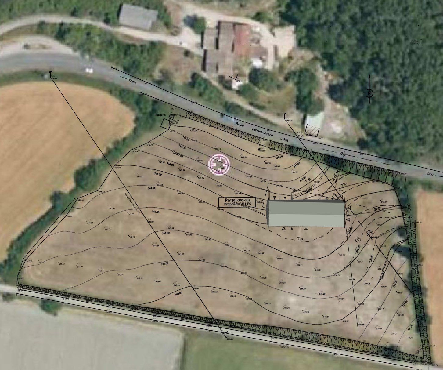

Mon rôle a été de traduire ce schéma fonctionnel en une organisation spatiale cohérente et de rechercher la meilleure implantation du bâtiment sur le terrain.

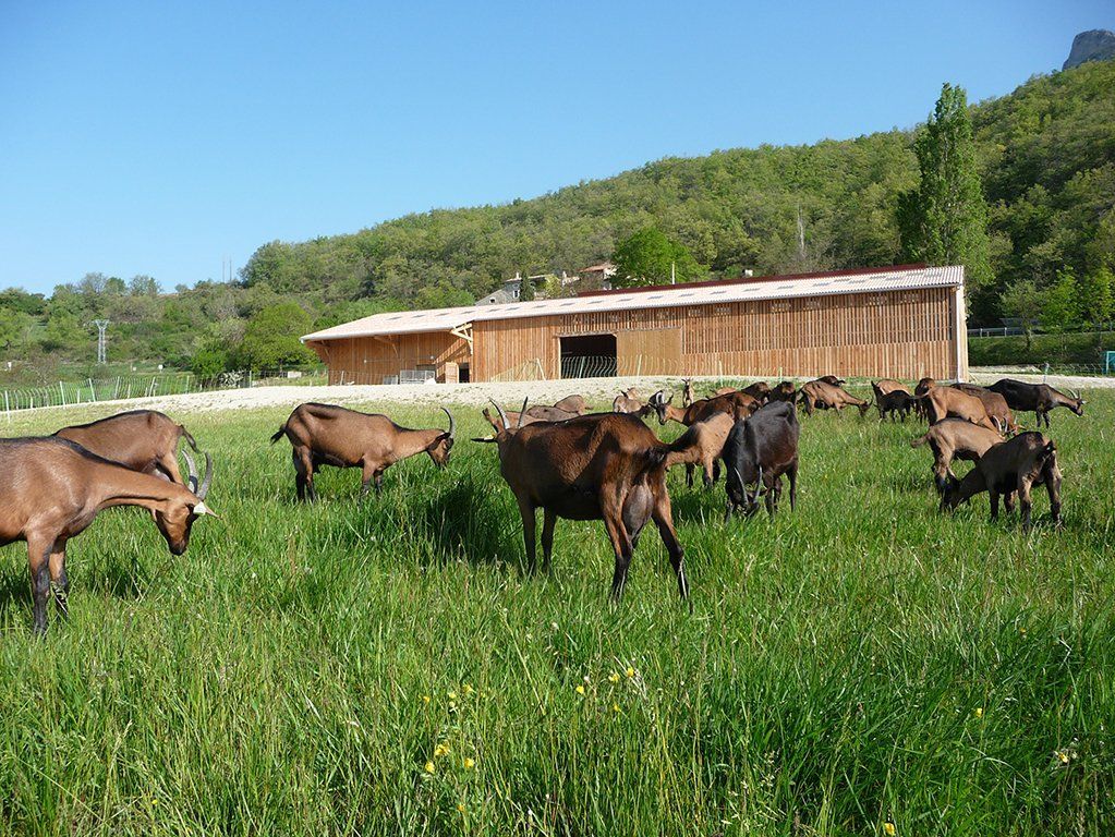

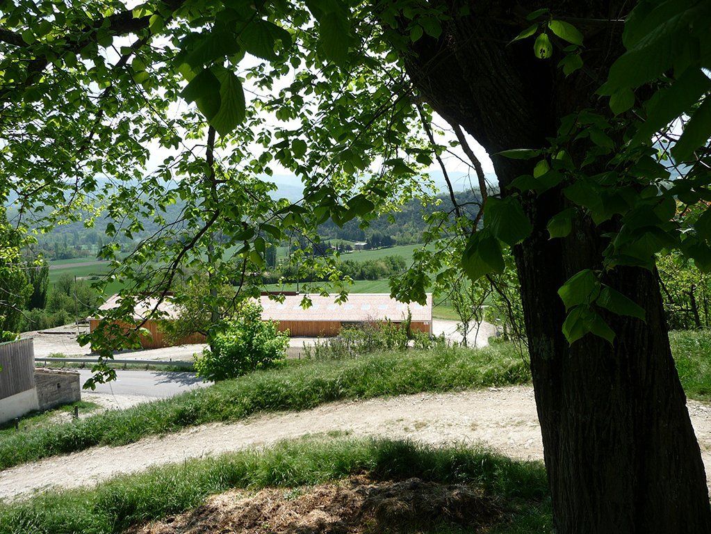

Celle-ci devait permettre de réduire l'impact visuel de ce bâtiment de grande taille, mais aussi d'offrir les meilleures performances sur le plan Bio-climatique.

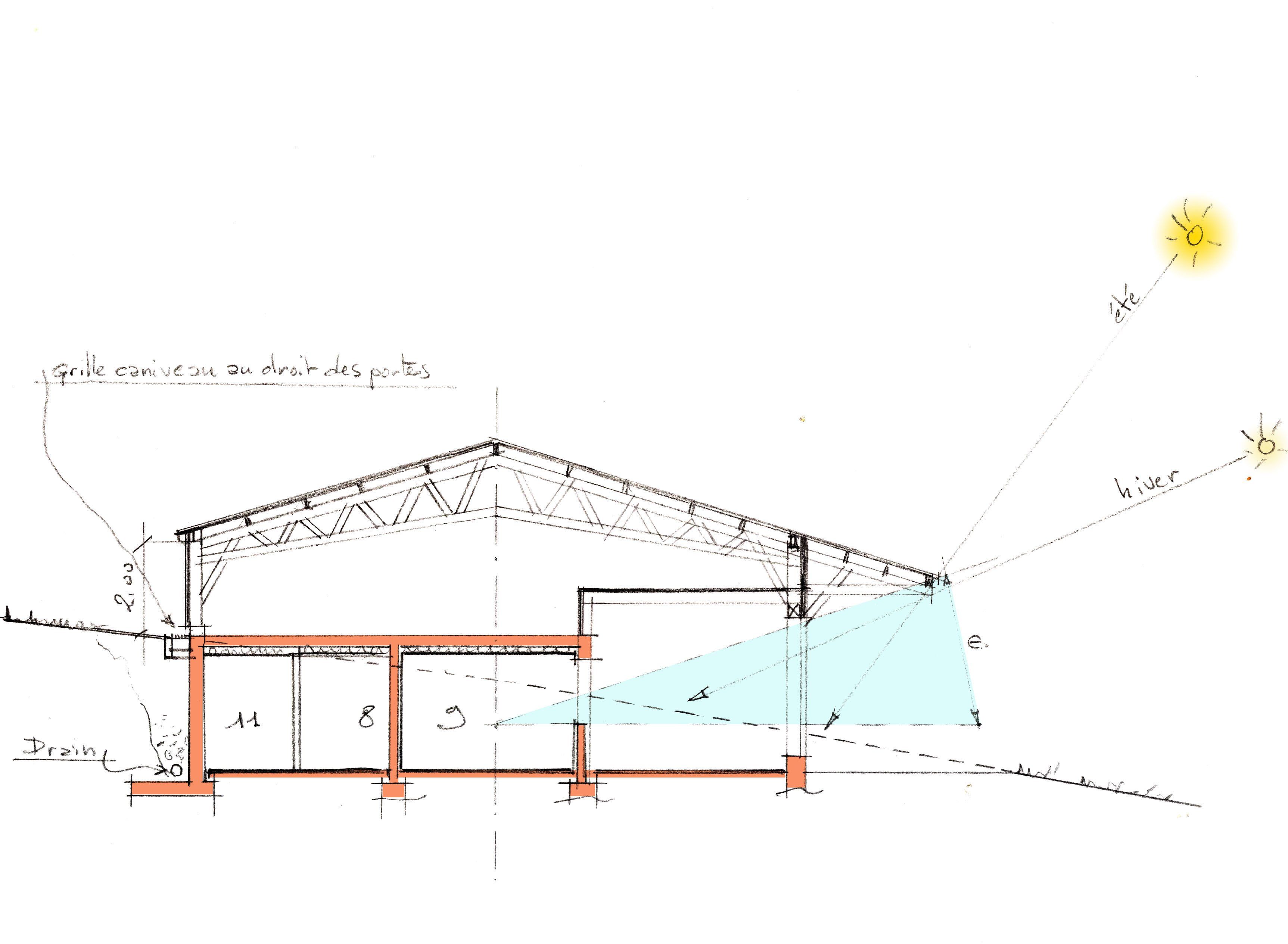

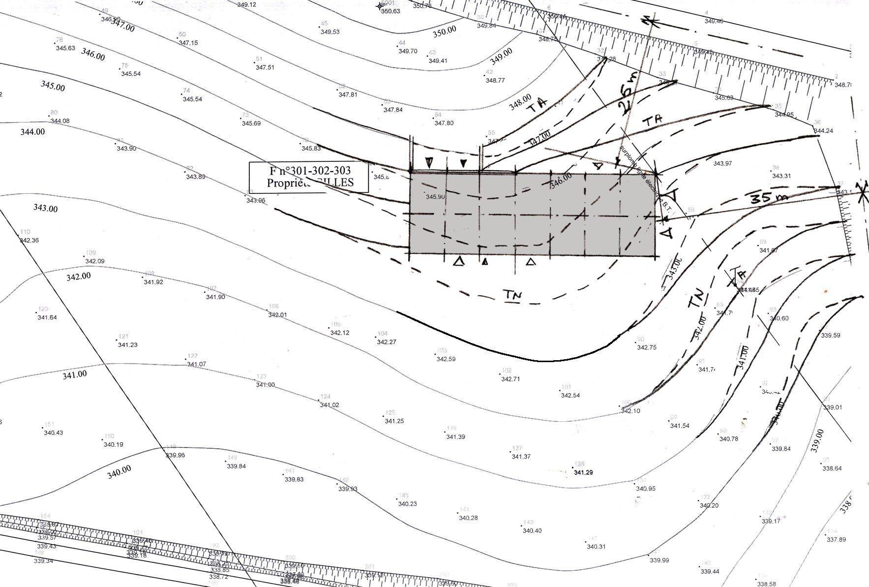

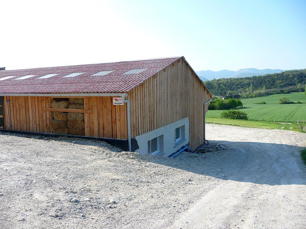

Ainsi, il a été tiré parti de la pente naturelle du terrain pour localiser la fromagerie en position semi-enterrée afin qu'elle puisse bénéficier d'une importante inertie thermique. Le stockage de la paille au dessus assurant l'isolation.
Pour optimiser cette propriété thermique, les locaux de transformation ont été construits en dur alors que le reste de la construction est en ossature légère et bardage bois. De ce fait la température intérieure est relativement constante, ne nécessitant aucun rafraîchissement en été et très peu de chauffage en hiver.
Le plan et la coupe ci-dessus montrent qu'en remaniant au minimum le profil du terrain naturel, on obtient les conditions optimales pour répondre aux meilleures performances sur le plan bio-climatique.

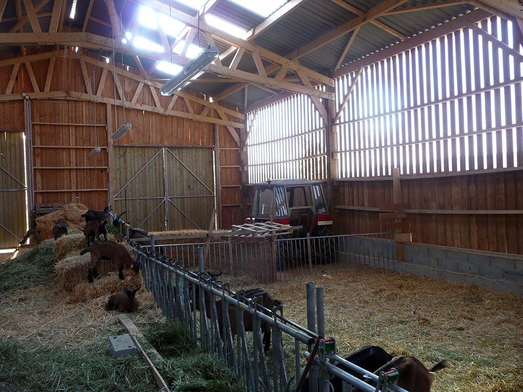

Après avoir visité d'autres installations du même type, je me suis aperçu que si ces dernières répondaient bien à toutes les normes en vigueur pour l'élevage, elle n'offraient pas toujours de bonnes conditions de travail aux exploitants, amenés à passer une grande partie de leur temps dans des locaux sombres et des bâtiments assez refermés sur eux même.
Le meilleur compromis à donc été recherché pour que la fromagerie, tout en répondant aux contraintes normatives, offre aussi des locaux bénéficiant de la lumière naturelle et permettant des vues sur l'extérieur.
Une large ouverture donnant sur l'espace destiné à l'accueil des visiteurs,  permets également à ceux-ci de bénéficier d'une vue sur le laboratoire des fabrication des fromages.
