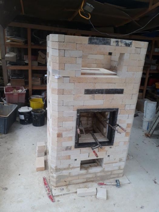

Nous avons prévu un chauffage principal via un poêle de masse. L'eau chaude via des panneaux solaires. Les 2 seront certainement auto-construits, le poêle sera un oxalis.

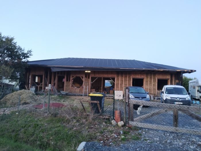

Nous avons commencé notre projet l'année dernière. Nous y avons travaillé d'avril à octobre et dans ce laps de temps nous avons eu le temps d'avancer un peu :
- Aménagement d'une habitation temporaire sur place basé sur un bâtiment en dur et des cabanons existants.
- implantation
- terrassement (réalisé par un professionnel)
- fondation (réalisé par un professionnel)
- soubassement (réalisé par un professionnel)
- Réseau et VRD
- pose du plancher : poutrelle et marmite polystyrènes.
- ferraillage et coulage dalle (réalisé par un professionnel)
- Implantation lisse basse
- Montage mur greb : assemblage fenêtres incluant des volets roulants

Objectif / Calendrier 2019 :
- Pose fermette, pare pluie et charpente sud (avril)

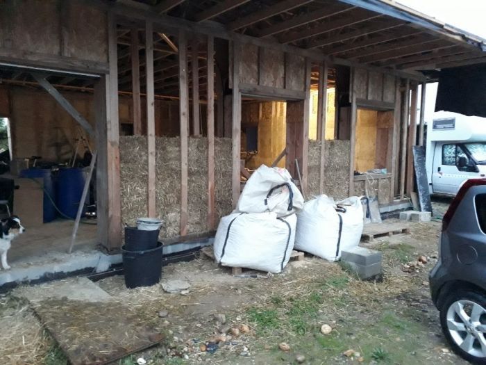

- Récupération et stockage paille au milieu de notre future maison. Le paysan qui nous la stocke sera comptant car on avait prévu dans un premier temps de la récupérer avant l'hiver.... Mais notre premier planning a glissé !!! Ce n'est vraiment pas évident d'estimer les choses, on évite au maximum les impératifs !!! (début mai)
- Finalisation VRD : étanchéité, pluvial, drainage, etc.... (mai)
- Finalisation terrassement : Ça sera plus pratique pour accéder au côté de la maison et mettre la paille. (réalisé par un professionnel) (fin mai)
- Remplissage de la paille dans les murs : on prévoit de mettre toute la paille d'un coup en faisant appel a plein de copain. C'est une tache qui est simple à faire en groupe mais pénible quand on est que 2 et en plus c'est ludique, sans besoin de savoir faire particulier et c'est un bon moyen de faire découvrir les maisons en paille. (début juin)
- Coulage mortier GREB (juin / juillet)
- Vacances : on verra fin juillet si elles sont méritées !!! (août)
- Pose pare-vapeur et fermacell sur intérieur des murs périphériques. (septembre)
- Pose couverture définitive : tuile mécanique et faîtière à sec. (octobre)
- Pose menuiserie (réalisé par un professionnel) (novembre).
On essayera de publier régulièrement notre avancement et le planning "un peu plus à jour", abonnez vous aux actus (étoile en haut de page) pour rester informés :)
Si vous êtes intéressé par venir nous rencontrer, n'hésitez pas. On vous tiendra informé de notre avancement.
Je travaille à 20% donc nous sommes sur le chantier 4 jours par semaine : lundi, mardi, jeudi et vendredi. On ne travaille pas le week-end sauf cas exceptionnel.
