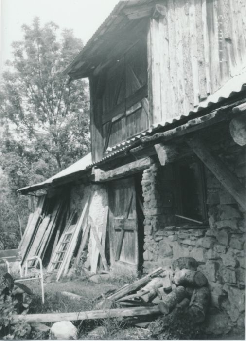

Ci-jointes, quelques photos de notre première aventure en chanvre... il y a longtemps déjà, du côté de Barcelonnette dans le 04 !

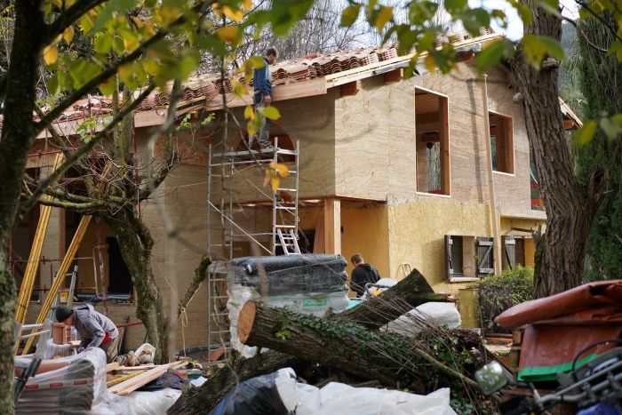

Ca fait neuf ans qu'on attend ce moment !!! Nous vous invitons à participer à la transformation de notre nouveau lieu de vie :-)
Nous sommes en plein dans l'action, nous vivons sur place et dans ce chantier joyeux, il y a de quoi mettre en pratique du fond du jardin jusqu'au sommet du toit !!!
Priorité à l'isolation chaux-chanvre de la toiture et des murs...
Le béton de chaux-chanvre est banché dans un magnifique colombage pour les murs, (chaux aérienne - chènevotte - pierre ponce + un peu de plâtre gros) ; même matériaux en toiture, appelé béton de chanvre allégé, déversé sur du lambris. Tout cela est très beau !!!
Grosse bétonnière ou Manitou, ça dépend de la constitution de l'équipe, quand nous sommes en amoureux, c'est la bétonnière qui prévaut le soir après le boulot (de Gontrand) !!
Les étapes suivantes se succèderont naturellement en fonction des saisons et des sollicitations...
(Aussi nous vous invitons à suivre les actualités pour voir ce qui est terminé et nous proposer votre participation sur telle ou telle phase... qui nous conduira vers une forme d'autonomie)
Enduits terre - pose terre-cuite ou pierres - pose parquet massif - réalisation d'un ou plusieurs poêle-s de masse - fabrication et/ou installation de panneaux pour la fabrication d'eau chaude sanitaire - phyto-épuration eau grise - Toilette sèche à compost - Création d'un système de production de biogaz - Création du poulailler torchis terre/paille...
Quoi dire de plus ? Nous vous invitons à venir partager cette aventure étonnante, sûr que vous ferez le plein d'idées et de soleil !!!
Historique : En 1998, nous avons transformé une grange en habitation, un cocon de plus de 60 m3 de chaux-chanvre, sur les hauteurs de Barcelonnette dans les Alpes de Hautes-Provence; Puis en 2010, nous avons rénové une petite maison proche de la ville de Toulon, toujours avec du chaux-chanvre, nous sommes littéralement Addicts !! Attention, nous sommes contagieux !!!!!
