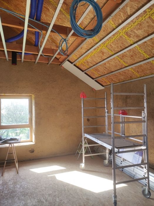

Nous avons pensé notre cocon dans l’esprit d’une maison passive. Elle est idéalement orientée, “posée” sur pieux en acier galvanisé, avec une dalle bois qui sera isolée en fibre de bois (par insufflation). Il s’agit d’une ossature bois réalisée par la super petite équipe de charpentiers de FIBRE HABITAT. Les menuiseries sont posées, les caissons de toiture en isolation paille également (remplis par nos soins!). Nous avons également mis en place le bardage bois en clairevoie avec 3 largeurs de lame différentes.
Nous travaillons à présent à l’intérieur de la maison :
-vendredi-samedi et dimanche de mi mai à fin août 2022 (approximatif) :
mise en place des bottes de paille dans les murs de l’étage (préparation des bottes, mise en place dans l’ossature). Le rez-de-chaussée a été fait en mars, lors d’un chantier encadré par Christelle de Botmobil
-du 5 au 9 septembre 2022 :
chantier ENCADRÉ PAR UN PROFESSIONNEL (BOTMOBIL) : réalisation du corps d’enduit terre paille sur les murs intérieurs (la terre est déjà sur notre terrain et de très bonne qualité!). C’est aussi l’occasion de bénéficier des précieux conseils d’un professionnel!
-à partir du 12 septembre :
fin du chantier corps d’enduit terre paille encadré par nos soins :)
