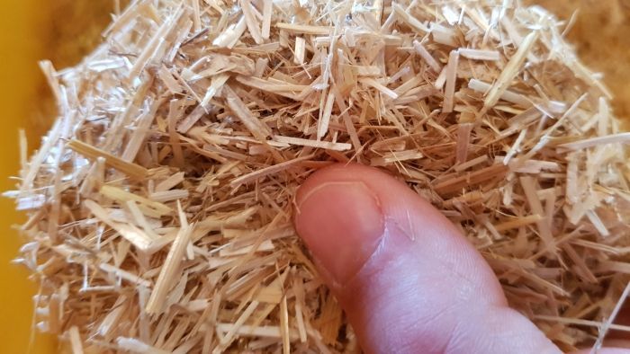

Le chantier consiste en l'isolation par l'intérieur des murs donnant sur l'extérieur et mitoyens.
Les murs sont en colombages et en pierres.
Une ossature secondaire en bois est construite à l'intérieur, devant les murs existant.
Elle reçoit les canisses de bambou qui servent de coffrage pour remplir l'espace avec de la paille hachée.
Puis recevra un enduit terre crue et paille ensuite de 3 à 5 cm.
Les principales étapes sont :
- Fixer la canisse avec une agrafeuse pneumatique,
- Remplir avec la paille hachée
- Gérer les interfaces techniques entre chaque pièces et niveaux,
- Accrocher les tuyaux des murs chauffants,
- Enduire les tuyaux des murs chauffants avec un enduits chaux/terre/plâtre
