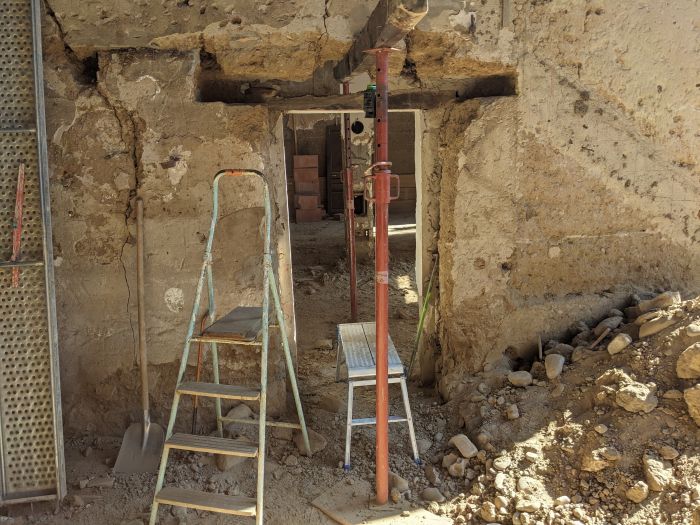

Thibault G. sur son chantier Chantier encadré rénovation ferme en...
Cette fin de semaine, chantier maçonnerie au Guillermard,
rebouchage en brique puis ouverture dans le pisé, cadre en chêne.
Chantier ouvert vendredi 11après-midi, samedi 12 et dimanche 13 journée (9H/16H).
N'hésitez pas à venir découvrir le chantier !

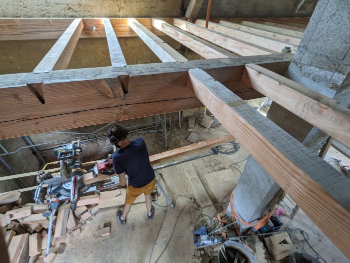

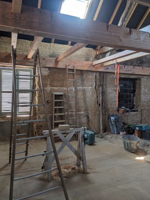

Solivage des combles presque achevé hier en présence de Pierre. Merci
On attaque le solivage, bien aidés par Alice, merci tout plein
