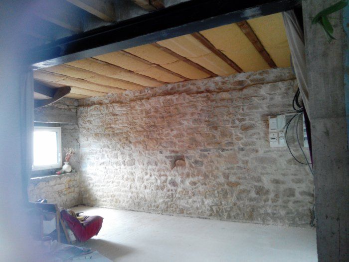

A l'ordre du jour, aménager le rez de chaussée (cuisine/salon/entrée) qui fait environ 35m².

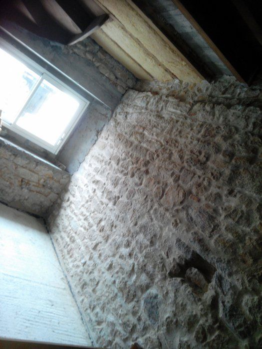

Nous avons retiré presque tous les enduits ciments, la phase réaménagement est donc lancée!
Les étapes à venir:
- Joints chaux/sables sur un mur en pierre (le mur est prêt à accueillir, et nous avons déjà commencé une partie du jointement)
- Plafonds: pose de laine de bois entre poutres + phaltex + Fermacell (location d'un lève plaque prévu)
- Enduits chaux/chanvre sur deux autres murs (il reste un peu de nettoyage à prévoir)
Dans une seconde partie de l'été, il sera prévu de défaire une partie des enduits ciments extérieurs (à remplacer par de la chaux, pour faire respirer les murs) et de creuser le long de la maison (sur 6 m) pour prévoir un drainage...
Et puis, dans les mois à venir, des enduits de finition chaux, terre...
