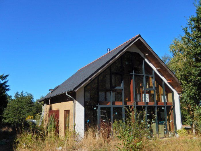

Hello ! Il s'agit d'une maison paille porteuse bioclimatique auto-construite, avec combles aménagées, isolation toit en paille, bardage, mur porteur en pisé, cloisons torchis ou paille allégée, dalle terre sur hérisson, mur rideau, toilettes sèches.
Je vous propose de venir la seconde moitié des vacances de la Toussaint (du 27 octobre au 2 novembre), finir les cloisons du RDC, soit en torchis (à la mode normande) soit en paille-terre (la terre allégée).
