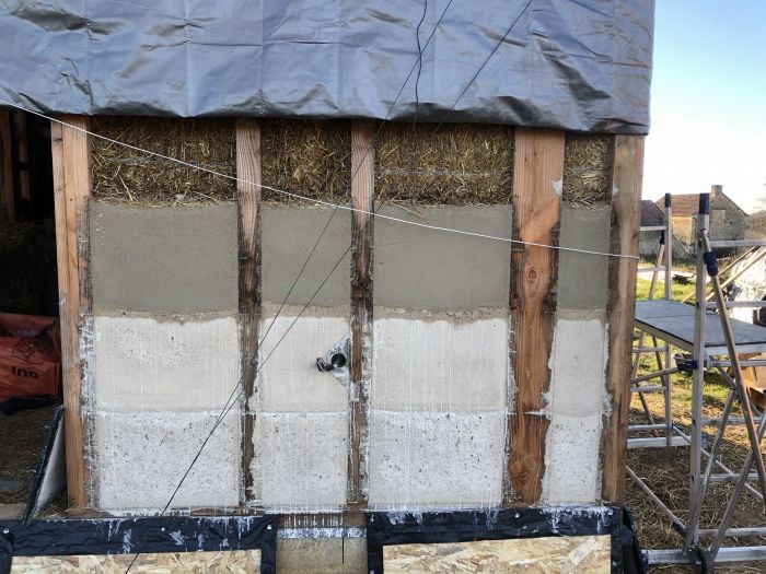

Je rentre de 10 ans passés à Los Angeles, CA où j’ai fait de la musique et enseigné le français. Aujourd’hui mon projet est de vivre à la campagne, dans un cadre respectueux de l’environnement, pour éventuellement atteindre un certain degré d'autonomie. À terme le lieu pourrait aussi me servir à recevoir des personnes qui veulent apprendre le français. Pour ça j’ai donc acheté un terrain sur les hauteurs d’un joli petit village de Dordogne. Maintenant y’a plus qu’à construire les maisons. Oui parce qu’il y aura deux maisons. Mais on va commencer par la petite :) . Elle fera 30 m2 au sol, avec une mezzanine, murs en bois et paille, bardage bois à l’extérieur, enduit terre/paille à l’intérieur.
J’ai fait divers formations (technique GREB, phytoépuration), je me suis fait la main sur les chantiers des copains (maçonnerie, enduits) et voilà, maintenant c’est à mon tour!
Ce qui a été fait:
- les fondations (la semelle a été faite par des maçons pro, puis j’ai construit un mur de sous-bassement, isolé avec du Misapor et coulé la dalle)
- la structure en bois
- le passage des gaines électriques
Ce qui reste à faire:
- la pose des bottes de paille avec mortier Greb
- structure de la mezzanine
- fabrication et pose de fermettes américaines
- pose du par pluie, des tuiles etc…
- isolation de la toiture
- pose des fenêtres
- bardage extérieur
- enduit intérieur
- j’arrête la liste avant de me couper les veines
