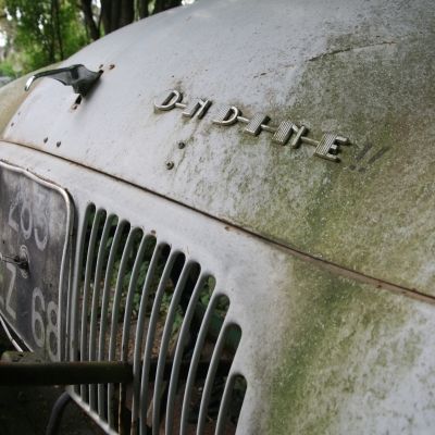

Je ne suis pas un rapide loin de là, j’ai acheté ce terrain de 10 ares il y a une quinzaine d’années, au départ pour y restaurer des voitures de collection, y installer un local de musique, faire la fête les week-ends et me rapprocher de la nature. J’ai tout de suite été envoûté par la magie du lieu, déserté depuis 1961 !

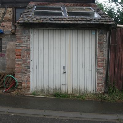

J’ai pour projet de construire une petite maison typique avec des matériaux de récupération et locaux (poutres, pierres, tuiles bieberschwantz, grès, pierres calcaires, argile, ...) en me servant de techniques anciennes (tenons-mortaises, torchis, mur à la chaux). La maison fera 20m2 et les pignons seront en torchis à base de terre argileuse locale et l’isolation sera en paille et chanvre.
Le chantier durera sur deux saisons minimum dont voici grosso-modo les étapes :

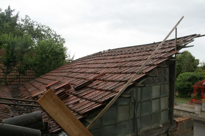

La démolition :
- Nous commencerons par installer les échafaudages autour du chantier (hauteur 2m à 2m50)

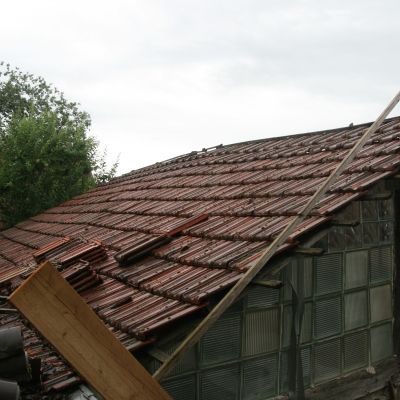

- Puis vient un peu de démolition (briques en verre, ytong (plâtre) et parpaing (env. 3 à 4m3.

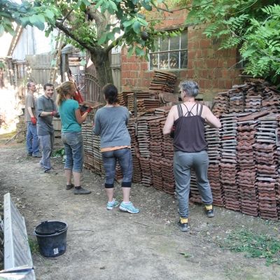

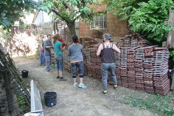

- Dépose des anciens chevrons en rondins, puis dépose des tuiles.

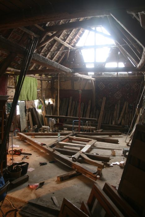

- Brossage, nettoyage et déclouage des poutres de récupération.
- Après les prises de mesures, taille des pannes sablières (premières rangées de poutres horizontales).
- Ensuite : taille des poteaux porteurs (et des petites poutres en diagonales assurant leur stabilité, appelées « liens »)
- Découpe des solives à la bonne longueur puis pose.
La charpente :
- Fabrication des deux pignons en poutres de récupération, ainsi que de la « ferme » qui consolidera l’ensemble de la toiture.
- Taille de la trentaine de chevrons de 5m pour le toit.
- Pose des pignons et de la « ferme », puis pose des chevrons.
- Fabrication des 6 lucarnes.
- Pose du lattage, et pose des tuiles (faîtage, maçonnage, rives).
- Fabrication d’ossatures en bois ou clayonnage pour l’accroche du torchis.
- Fabrication du torchis (argile+paille+eau), malaxé pieds nus et à même le sol (sur une bâche).
