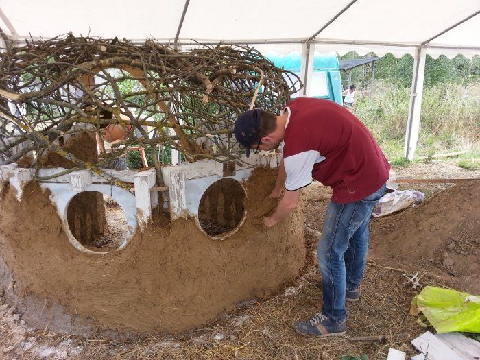

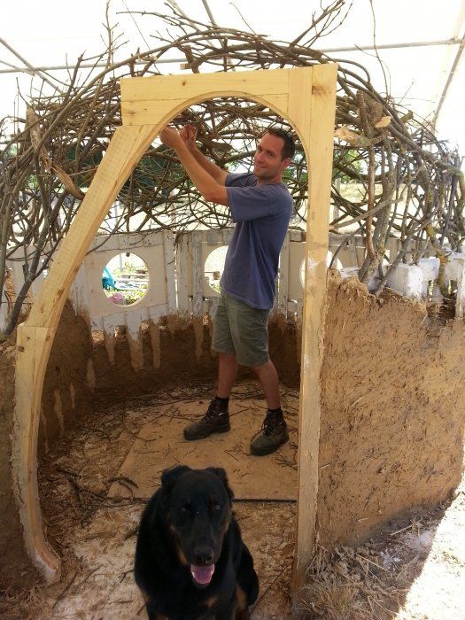

1)Nous allons décaisser une surface de 5m2 sur 40 cm d'une terre argilo-limoneuse, avec une pioche et des pelles. Nous sommes déjà 6 et pourrons donc nous relayer régulièrement.
2)Ensuite, nous placeront des grosses pierres sur le pourtour et les chaulerons, ainsi que les palettes qui donneront rigidité à nos parois. Nous mélangerons parfois de la laine à cette chaux, pour armer notre structure de base (entre les palettes...)
3)Puis nous mélangerons de la terre et de la paille en en faisant de grosses boulettes que nous empilerons autour des palettes pour monter nos murs. Nous y insérerons au fur et à mesure les contours des ouvrants.
4)Lorsque la structure en terre/paille sera terminée, nous fêterons cela en attendant que cela sèche un peu, puis nous chaulerons l'extérieur au lait de chaux puis enduit sable/chaux, en plusieurs couches...
5)Puis nous ferons encore la fête! :-D
